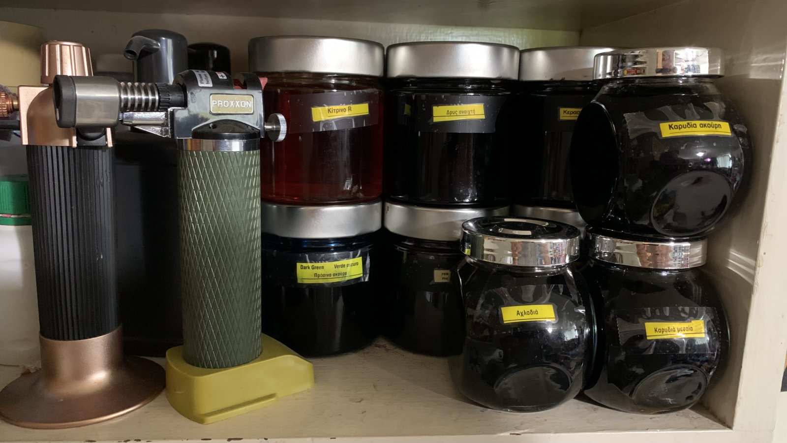

Αυτά τα κουτιά με τα μεταλλικά καπάκια για να σφραγίσουν καλά θέλουν σφίξιμο.
Μετά απο καιρό όμως, όταν πας να το ανοίξεις, θα δείς οτι δεν είναι τόσο απλό.
Έχω βάλει σε τέτοια κουτιά τις ανιλίνες μου.
Ή θα τις σφίξω χαλαρά και όταν γύρει λίγο το κουτί θα τρέχουν ή θα τις σφίξω και μετά θα χρειάζομαι κάβουρα για να τις ανοίξω.
Αυτά τα κουτιά για υγρά είναι απ’τις χειρότερες επιλογές. Για στερεά καλά είναι.
Τώρα για λεπτομερείς φωτογραφίες που ζήτησες…
Υπάρχουν διαφορετικοί τρόποι σφραγίσματος με λάστιχο, ειπτε απλό είτε σιλικόνης.
Ο πρώτος, και πιο συνηθισμένος, είναι αυτός που το λάστιχο μπαίνει ανάμεσα σε καπάκι και κουτί σαν φλάντζα και με το σφίξιμο στεγανοποιεί.
Ο δεύτερος είναι με την εγκοπή, αυτό που φτιάχνω εγώ. Η εγκοπή χρησιμεύει σαν οδηγός για να μπεί χωνευτά το λάστιχο.
Εδώ το λάστιχο δεν είναι επικαθήμενο πάνω στο χείλος του κουτιού αλλά σφραγίζει μπαίνοντας μεταξύ των τοιχωμάτων του κουτιού και του καπακιού.
Ελπίζω να σε κάλυψα, ότι άλλο χρειαστείς μου λές.
