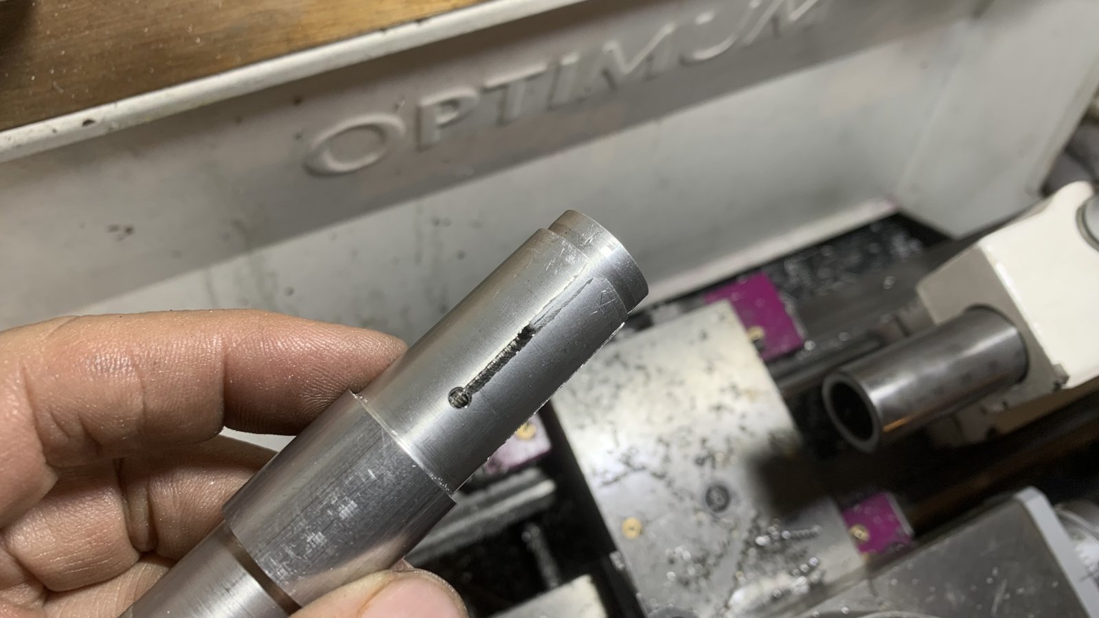

Αυτός ο άξονας θα πρέπει να μπαίνει εφαρμοστά στην τρύπα που ξεκινάει απ’το τσοκ και φτάνει μέχρι πίσω στον τόρνο κι εκεί, με κάποιο τρόπο να ασφαλίζει ώστε να γυρίζει μαζί με το τσοκ σαν ένα σώμα.
Υπάρχουν κάμποσοι τρόποι να γίνει αυτό, εγώ διάλεξα έναν λίγο πιο δύσκολο κατασκευαστικά αλλά τον θεωρώ καλύτερο.
Η ιδέα είναι στη μια άκρη του άξονα, αυτή που μπαίνει στο σωλήνα, να γίνει κωνική τρύπα όπου εκει θα φρακάρει μια αντίστοιχη κωνική σφήνα ανοίγοντας τα χείλη ώστε να φρακάρει σε σημείο που να είναι αδύνατον να μετακινηθεί.
Καλά ξακινήσαμε….
…και καλά συνεχίσαμε…
..αλλά τελειώσαμε μέτρια.
Για να κάνεις σωστή δουλειά θες και σωστά εργαλεία, με πατέντες μην περιμένεις θαύματα.
Το σκίσιμο και η διαίρεση των εγκοπών στον άξονα ήθελε φρέζα.
Φρέζα δεν υπάρχει κι έτσι ότι έγινε έγινε εκ των ενόντων.
…το αποτέλεσμα ανάλογο.
Αυτό είναι το πίσω μέρος που θα διαμορφωθεί οριστικά όταν ετοιμαστεί ο μεταλλικός δίσκος.
Τότε θα κοπεί στο σωστό σημείο και θα μπεί και η σωστή βίδα που σφίγγοντας θα φρακάρει τον άξονα.
