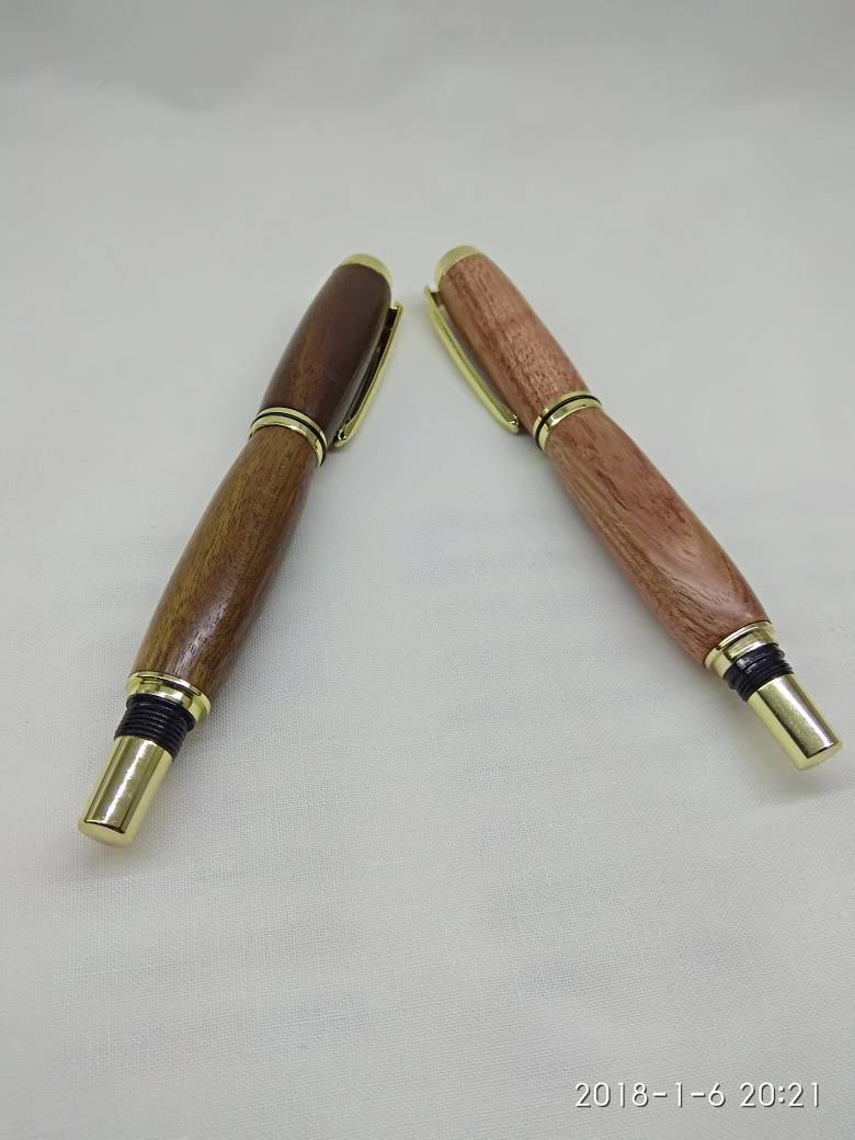

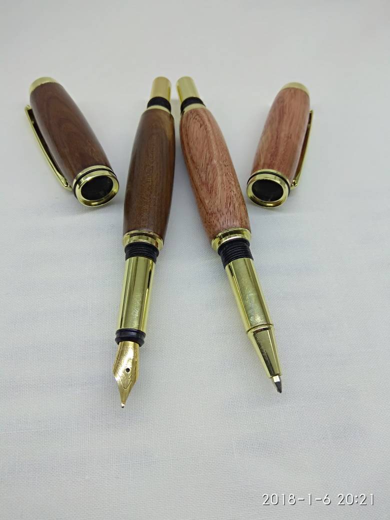

Μετά από μια ανάπαυλα σήμερα έκανα κάτι κι εγώ. Τα λόγια νομίζω είναι περιττά.
Το στυλό είναι σαν μαρκαδόρος και η πένα που την δοκίμασα γράφει καλά.

Παύλο τι ξύλα χρησιμοποίησες;

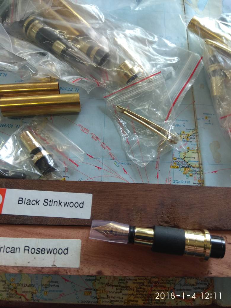

Τα ξύλα είναι αυτά στην φωτογραφία.
Τα προηγούμενα στυλό που έκανα ήταν πιο μικρά σε όγκο. Αυτά τα πιάνεις και γεμίζει το χέρι σου και νιώθεις το βάρος. Μου φαίνονται πιο "αρχοντικά"!
Το ξεκίνησα με ένα ρητινούχο στικ που είχα αλλά στο ξετρυπημα μου έσπασε και τότε έβαλα το ξύλο.
Στο σώμα χρησιμοποίησα τρυπάνι 10.5 χιλιοστά και στο καπάκι 12.5 χιλιοστά.
