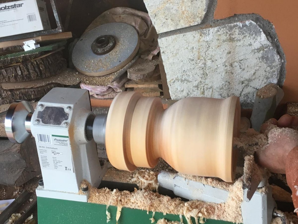

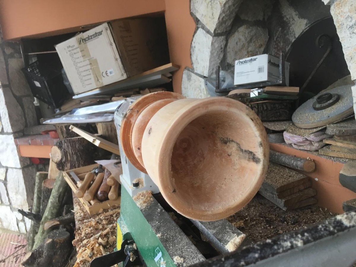

Ξυλότορνος και δημιουργιες.
Χθες εσκαψα λιγάκι το λαιμό του βάζου.
Στην φωτο δεν φαίνεται καλά αλλά η μέσα τρύπα με το χείλος είναι 5 εκ απόσταση.
Περιμένω ένα δοκιμαστικό σωλήνα να τον προσαρμοστώ και να δω τι άλλο θα κάνω με ένα κρακακακι που εμφανίστηκε.

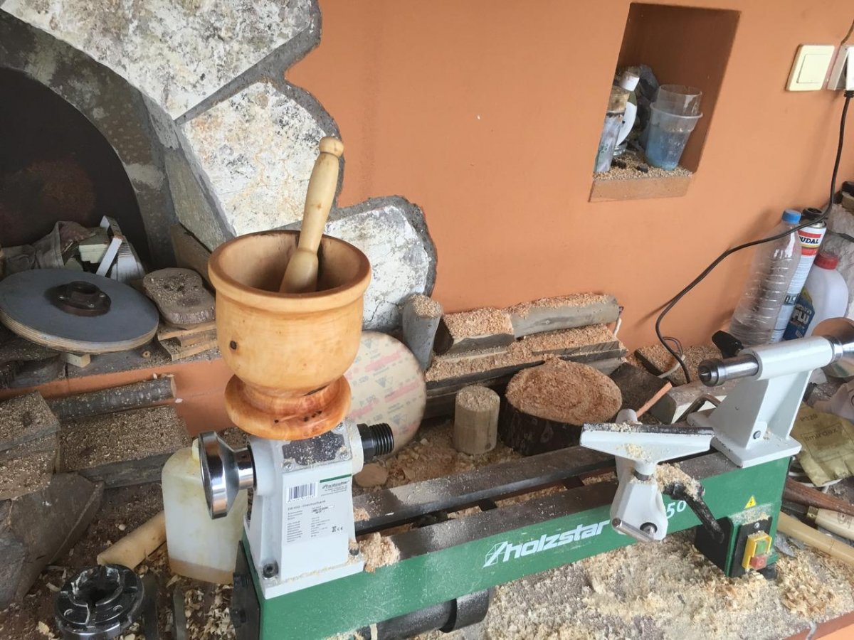

Το γουδί το γουδοχέρι...
Παραγγελία από φίλο μαγαζάτορα για να χτυπάει την αλιάδα...
Το γουδοχέρι είναι από παλιούρι, κάτασπρο και συμπαγές.
Το γουδί είναι από μουρτζιά, ένα φοβερό κίτρινο ξύλο που το δούλεψα πρώτη φορά προχθές και μου άρεσε πάρα πολύ.

Γειά σου Μπάμπη μάστορα -bye-,πρέπει νά κάνεις στόν Κυριάκο μερικά σεμινάρια γιατί τού άνοιξε τό βάζο.
Κυριάκο μάλλον μέ εποξική δύο συστατικών ελπίζω νά τό επισκευάσεις.
Μπράβο, Μπράβο,Μπράβο, Μπράβο,Μπράβο,Μπράβο,Μπράβο!!!:SFGSFGSF::SFGSFGSF::SFGSFGSF::SFGSFGSF::SFGSFGSF:
Η επισκευή θα είναι έκπληξη!!!!
θα κοψεις ολο το κομματι (λαιμο), θα κολλησεις αλλης αποχρωσης ξυλο και θα ξανατορνιρεις;;;;;

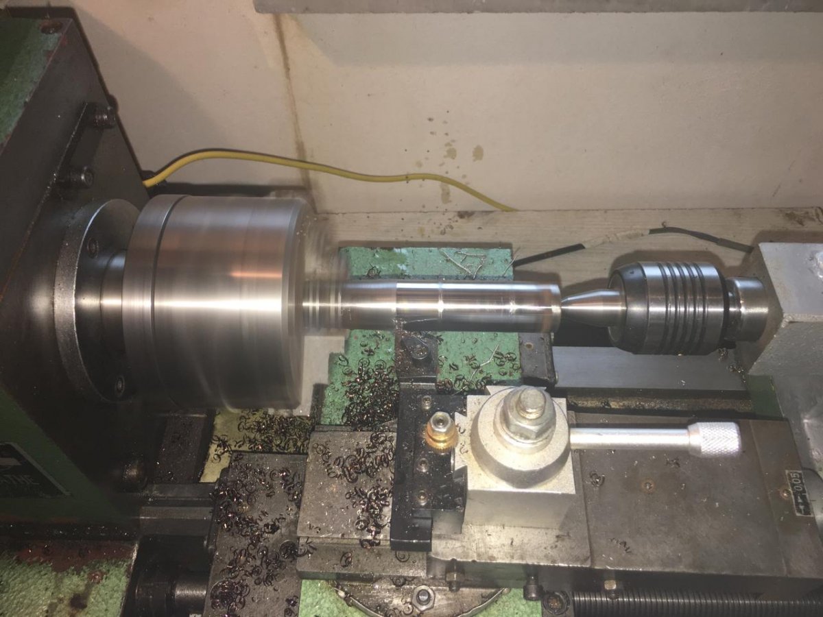

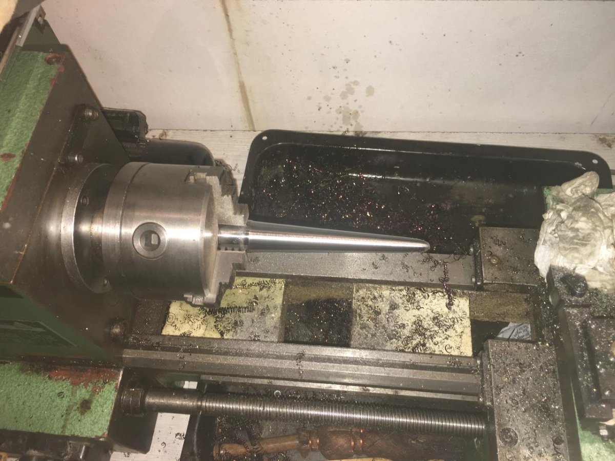

Σήμερα, τελευταία μέρα στο χωριό, δεν είχε ξυλοκατασκευές, αποφάσισα να ασχοληθώ με τη μεγάλη μου αγάπη, τον μηχανουργικό τόρνο.

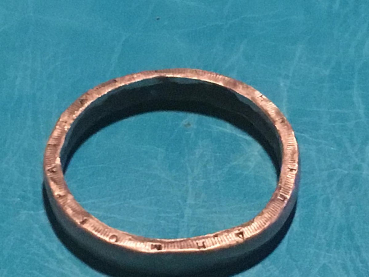

Από καιρό ήθελα να φτιάξω ένα δαχτυλίδι με 2-ευρο όπως έχω δεί στο internet. Πρώτα έπρεπε να φτιάξω ένα “σουβλί” για να μπορώ να τοποθετήσω κσι να κατεργαστώ το περίβλημα (ασημί) του νομίσματος. Θεωρούσα οτι αυτό ήταν το δύσκολο κομμάτι, λόγω σχήματος, και όλα τα άλλα θα ήταν παιχνιδάκι.
Λάθος του καπετάνιου, που έλεγε κι ο τεράστιος Βέγγος.
Το σουβλί βγήκε άψογο, το δαχτυλίδι άθλιο.
Πρέπει να ξαναδώ το βιντεάκι με προσοχή να δω τι λάθος έκανα και το μέταλο παραμορφώθηκε σε σημείο που να μην φαίνονται ούτε τα γράμματα ούτε τίποτε. Ίσως το ζεπστανα πολύ και μαλάκωσε, ίσως το χτύπησα με λάθος σφυρί, δεν ξέρω τι έφταιξε αλλά το αποτέλεσμα είναι οτι σχεδόν 700 δραχμούλες πάνε στο γάμο του Καραγκιόζη.:bigcry:

Θα το ξαναδώ αλλά δεν καίγομαι κιόλας... Πιό πολύ μου άρεσε που ξεχαρμάνιασα με τον τόρνο, για το δαχτυλίδι μικρό το κακό.
Να υποθεσω οτι το ζεσταμα - χτυπημα εγινε για να βγει το κεντρο; Γιατι δεν το επιανες εξωτερικα στο τσοκ ωστε να κατεβασεις το κεντρο με το κοπτικο μεχρι να γινει "παφυλλο" και να φυγει ευκολα;
Βεβαια δεν εχω δει πως το φτιαχνουν αυτο το δακτυλιδι. Θα το ψαξω να το δω γιατι μου γεννηθηκε και αλλο ερωτημα για το κωνικο.
Βρηκα βιντεο και καταλαβα και το κωνικο αλλα και το χτυπημα.

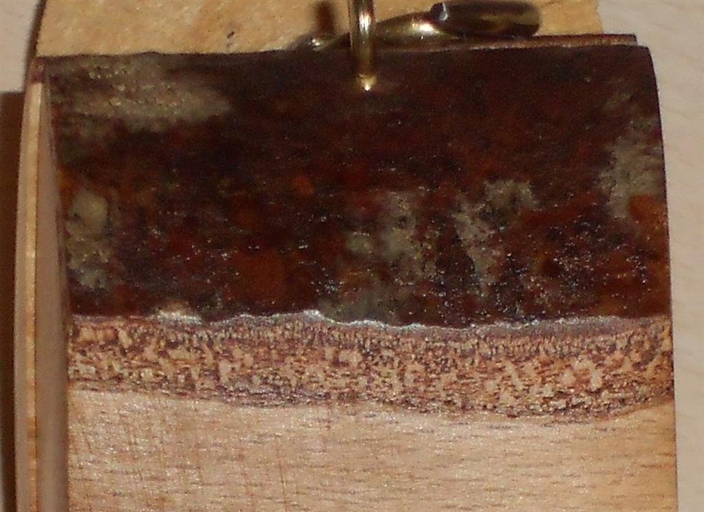

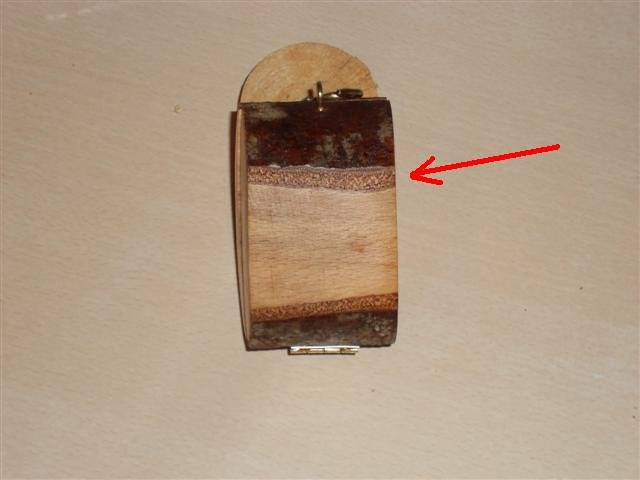

Περνωντας λαδι ξανα και ξανα το κουτακι απο οξυα για να τραβηξει, παρατηρησα μια λεπτομερια εκει που εχω κοψει το κατω μερος για να παταει σε επιπεδη επιφανεια.
Η φλουδα εσωτερικα δινει πολυ ωραια σχηματα, τα οποια σε στυλο πρεπει να βγαινουν πολυ ομορφα.
Βεβαια πρεπει να αφαιρεθει το ξυλο απο τη φλουδα, γιατι θελομε παχια φλουδα, και μετα να μπει σε ζεστο νερο ωστε να τυλιχτει κυλιδρικη, και μετα σε ρυτηνη για να εχουμε "ψωμι" μεσα και μετα να τορνιριστει, αν συμπεριφερεται καλα στο τορνιρισμα.
Σαν ιδεα το "πεταω" δεν ξερω αν και κατα ποσο ειναι εφικτο.
