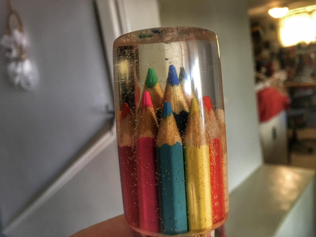

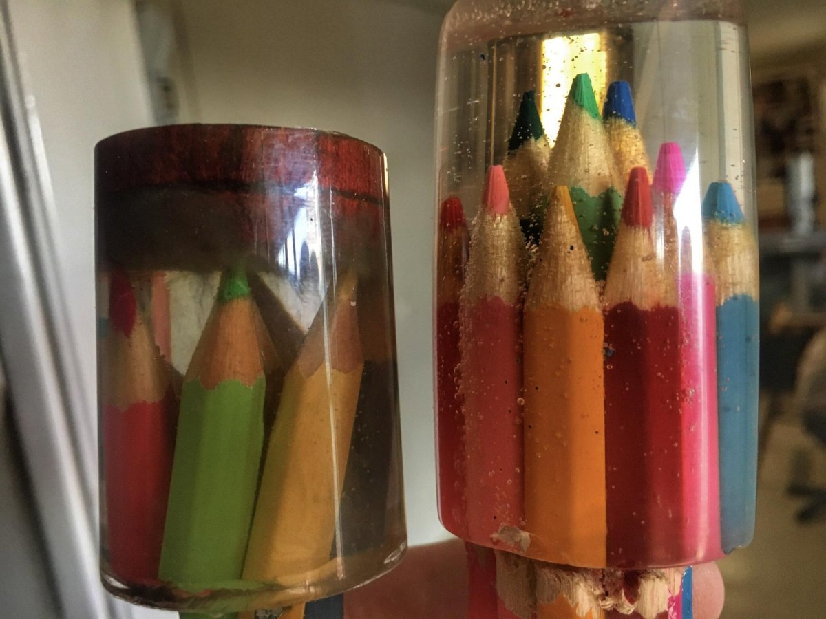

Δοκιμές τριψίματος.
Το πρώτο, αυτό με το ξύλο μέσα, το άφησα όπως βγήμε απ´το καλούπι. Το δεύτερο ήταν από άλλο καλούπι και πιο χοντρό. Το τορνίρισα και το γυάλισα.
Ήθελα να δω πόσο κοντά θα βγεί σε καθαρότητα σε σχέση με το πρώτο που είναι όπως βγήκε απ´το καλούπι.
Τελικά, με τα σωστά βήματα και υπομονή, φτάνεις στο ίδιο αποτέλεσμα, ένα πολύ καθαρό γυαλί χωρίς γραμμές και θαμπάδες.
Οι φωτογραφίες δεν είναι και απόλυτα αντιπροσωπευτικές αφού τα δείγματα ήταν αποκλειστικά για δοκιμές κι έγιναν πολύ γρήγορα και χωρίς ιδιαίτερη προσοχή, πχ φυσαλίδες κλπ.

Βγηκε οντως πολυ καλο με το τριψιμο, σαν να βγηκε ετοιμο απο το καλουπι.
Βοηθαει τα μαλα βεβαια οτι το γυαλιζεις πανω στον τορνο οπου το τεμαχιο γυρναει με αρκετες στροφες και μπορεις να το γυαλισεις σωστα και για οσο πρεπει μεχρι να γυαλισει.
Καμμια σχεση με τεμαχιο που δεν μπαινει σε τορνο και που το γυαλιζεις με το χερι ειτε ακομα και με αλοιφαδορο. Εκει πολυ δυσκολα εως αδυνατον να παρεις το 100% της αρχικης γυαλαδας.
Εκεί είναι πολύ δύσκολο, αν μάλιστα δεν είναι και επίπεδο η με δύσκολα προσβάσιμες πλευρές είναι αδύνατον.
Ο τόρνος όντως βοηθάει πάρα πολύ.
Χωρίς τόρνο στη Βιλαρίμπα ακόμη τρίβουν.

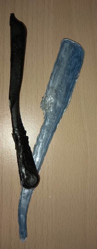

Πρώτη δοκιμή με καλούπι από γύψο.
Μου έβγαλε την πίστη στο καθάρισμα, οπότε δεν προτείνεται :)
Βαφή εσωτερικά με μπλε, εξωτερικά (στην πίσω πλευρά) με enamel ασημί.
Σηκώνει διορθώσεις αλλά δεν ξέρω αν θα το παλέψω ή αν θα δοκιμάσω να βγάλω καλούπι με άλλο τρόπο.
