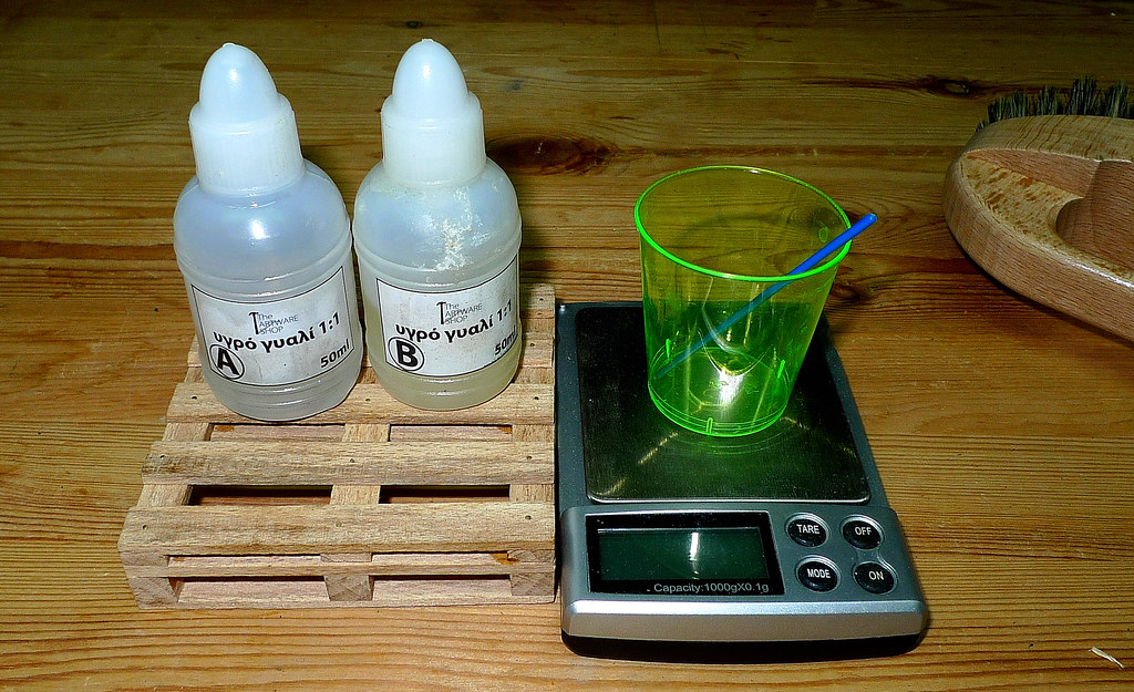

Τα βασικα συνεργα που θα χρειαστει καποιος ειναι μια ζυγαρια ακριβειας και ποτηρακια/αναδευτηρια μιας χρησης.

Τα πλαστικα μικρα ποτηρακια μιας χρησεως που εχω στην παραπανω φωτο ειναι πολυ φτηνα απο τον σκαβενιτη.
Η ζυγαρια ακριβειας κοστιζει ~5-6 ευρω απο Κινα.https://www.ebay.com/itm/10-Bottle-...468623?hash=item41cecdcf0f:g:0VIAAOSwglVaDoAW

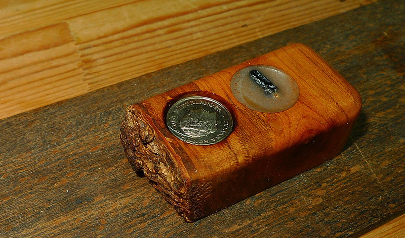

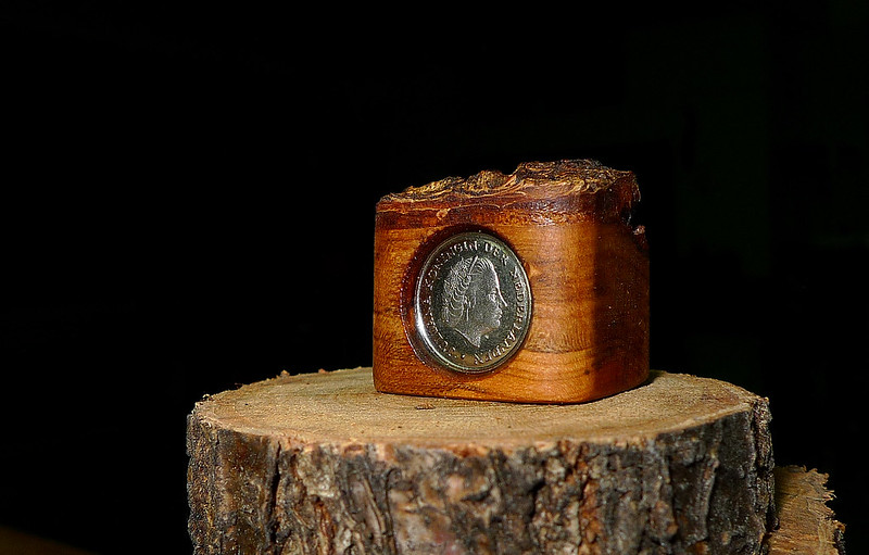

Κατα βαση, το υγρο γυαλι ειναι πανευκολο στην χρηση του και ο καθενας μπορει αμεσα να δημιουργησει κατι διαφορετικο χωρις καθολου κοπο και καλουπια.

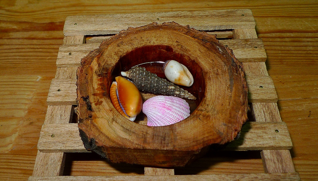

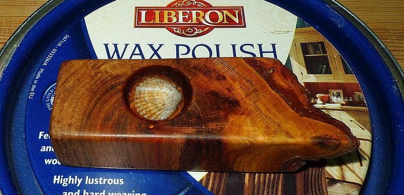

Αυτο το κοχυλακι μεσα σε κορμο βερυκοκιας ηταν απο τα πρωτα μου εργα πριν κανα μηνα περιπου οταν επεσε στα χερια μου κατα λαθος μια συσκευασια υγρου γυαλιου -ρητινης και καταλυτη.
Μια τρυπα στο κεντρο βαθους ~1 εκατοστο και πλατους 15μμ με τρυπανι forstner ηταν αρκετη. Καλο ειναι να δωσουμε το τελικο φινιρισμα στο ξυλο πριν να ριξουμε την ρητινη για να μην τριβουμε το ξυλο μετα και χαλασει η επιφανεια της ρητινης.
Το ξυλο ηταν απο μια ροδελα πλατους 6εκ. απο κορμο βερυκοκιας πριν κοπει σε αυτο το σχημα. Το φινιρισμα εγινε στην ροδελα πριν κοπει και τρυπηθει το ξυλο. Τα πλαινα μετα την κοπη ηταν ευκολο να φινιριστουν χωρις να πειραχτει το υγρο γυαλι. Θα μπορουσε να μεινει και ο κορμος -στρογγυλος- οπως ηταν στην αρχικη μορφη. Απλα προτιμησα να το κοψω ετσι.

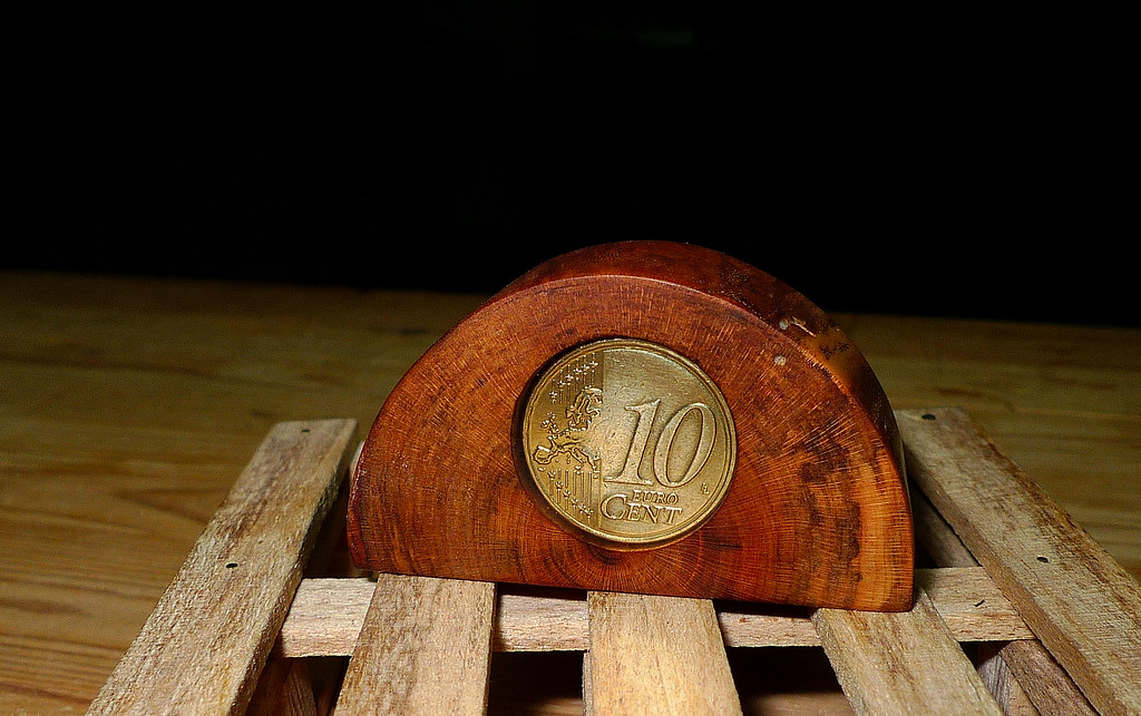

Εδω το πρωτο μου εργο που δοκιμαζα το υγρο γυαλι μαζι με μια κολλα δυο συστατικω, ετσι για την χαρα :))
Eπειτα, για να μην παει χαμενο το νομισμα, το ξυλο κοπηκε και δημιουργηθηκε αυτο:
Το εργακι καθεται πανω σε ροδελες απο κορμο βερυκοκιας, απο οπου προηλθαν ολες οι παραπανω κατασκευουλες

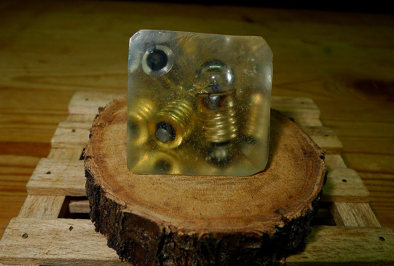

Εδω ενα παραδειγμα με λαθη προς αποφυγη.

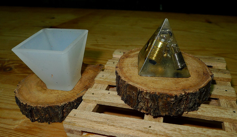

Αυτο ειναι το πιο απλο εργο που μπορει να γινει. Ενα καλουπι που βαζουμε μεσα το υγρο γυαλι (και οτι αλλο θελουμε)
Το καλουπι και η πυραμιδα μεγεθους 3 εκατοστα.

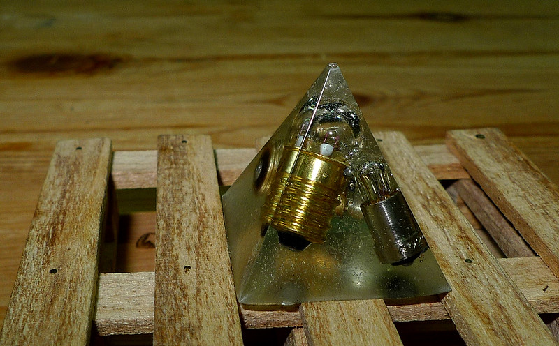

Σε αυτην την πυραμιδα με τα ενσωματωμενα λαμπακια εγιναν δυο λαθη. Ενα εσκεμμενο και ενα αθελητο.
Το εσκεμμενο λαθος - επειδη ειμαι ακομα στο σταδιο των δοκιμων και παρατηρησων- εβαλα 10% παραπανω καταλυτη/σκληρυντη για να δω τι θα γινει. Το αποτελεσμα ειναι οτι η πυραμιδα δεν σκληρυνε οσο επρεπε και παρεμεινε ολιγον ελαστικη. Δεν μπορεις βεβαια να την λυγισεις αλλα πιεζοντας δυνατα, το καταλαβαινεις. Αυτο δεν ειναι κακο καποιες φορες που θες το αντικειμενο να μοιαζει στην αφη με σκληρο καουτσουκ.
Το αθελητο λαθος ειναι οτι δεν ανακατεψα ουτε σωστα ουτε αρκετα το μιγμα. Λεει οτι θελει τουλαχιστον 2+ λεπτα σωστο και αργο ανακατεμα. Εγω το ανακατεψα λιγοτερο απο δυο λεπτα με μια οδοντογλυφιδα που ειχα προχειρη και οχι με το ξυλακι που ηταν παραδιπλα..
Το αποτελεσμα ηταν ο καταλυτης να ανεβει προς τα πανω στο καλουπι, εχοντας λιγοτερο ειδικο βαρος απο την ρητινη και ετσι η πυραμιδα να φαινεται η μιση θαμπη και κιτρινωπη. Στο καλουπι η πυραμιδα εκχυεται αναποδα και ο καταλυτης μαζευτηκε στην βαση.
Μια εικονα χιλιες λεξεις.
Παρ'ολα τα πειραματα και τα λαθη, το πυραμιδακι με τα λαμπακια ετσι οπως βγηκε, παραμενει κατι διαφορετικο.
Εδω η βαση που φαινεται θαμπη λογω της συσσωρευσης του καταλυτη.
Διδαγμα: Bαζουμε παντα τις ακριβεις αναλογιες ρητινης και καταλυτη ΚΑΙ ανακατευουμε επαρκως και σωστα το μιγμα. Εκτος και εαν θελουμε το εργο να εχει καποια ελαστικοτητα οποτε αυξανουμε τον καταλυτη κατα 10%:)

Παρατήρησα ότι οι αναλογίες διαφέρουν από μάρκα σέ μάρκα π.χ τό πλαίσιο αναφέρει 1:1 αναλογία υγρό γυαλί - καταλύτη,η Mercola 100:60 υγρό γυαλί - καταλύτη.
Νομίζω ότι γιά επακριβώς αναλογίες καί πιό εύκολα άν είναι μικρές ποσότητες,θά ήταν καλύτερα μιά σύρριγα αντί ζυγαριά ακριβείας.

Με συριγγα ειναι πιο ευκολο αλλα θελει μετα πλυσιμο με διαλυτικο νιτρου. Βαρετη διαδικασια και δυο συριγγες...
Ομως νομιζω οτι ειναι μονοδρομος στις μικροποσοτητες αν δεν χρησιμοποιεις μπουκαλακια και εχεις κουτια οπως το Mercola.
Τα μπουκαλακια ειναι πανακριβα (οπως αυτα στο Πλαισιο και σε αλλα μαγαζια χειροτεχνιας κλπ) και σε μικρες ποσοτητες.
Το κακο με τα πλαστικα μπουκαλακια ειναι οτι δεν ειναι τοσο αεροστεγη οσο τα κουτια και εαν οξειδωθει ο καταλυτης ειτε η ρητινη θα υπαρξει προβλημα στην σωστη πηξη. Αρα πρεπει να χρησιμοποιηθουν σχετικα συντομα.

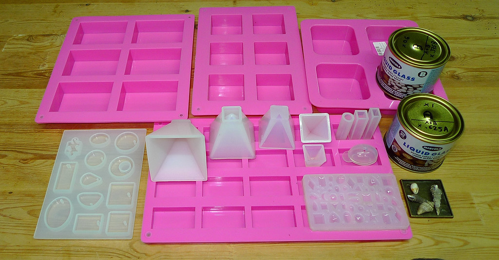

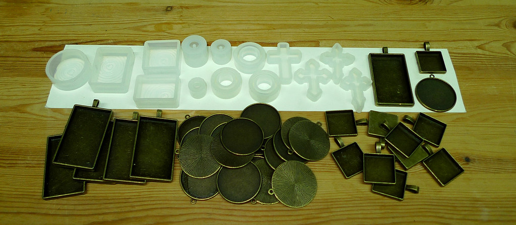

Εδω καποια καλουπια για υγρο γυαλι που παρελαβα προσφατα. Εδω οι πωλητες απο Amazon https://avclub.gr/forum/showthread....σήμερα?p=1058099937&viewfull=1#post1058099937
Tα μεταλλικα καλουπακια ειναι μπρουτζινα. Το βαθος των μεγαλων ειναι 3.8μμ, των μικρων 3.2μμ και των στρογγυλων 1.3μμ.
Μεσα μπορεις να βαλεις οτιδηποτε στο αντιστοιχο υψος. Απο φωτογραφιες και αποκομματα μεχρι αποξηραμενα φυτα και καθε φυσης μικροαντικειμενο.
