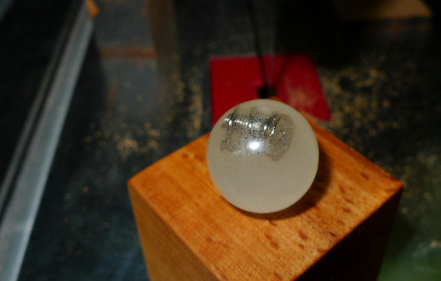

Χτες δοκιμαζα διαφορα καλουπια οπου δεν με ενδιεφερε η διαφανεια αλλα κυριως πως βγαινει το σχημα απο το καλουπι και πως συμπεριφερεται ενα αντικειμενο μεσα στη ρητινη (πλευστοτητα). Την ρητινη την ανεκατεψα μολις 1 λεπτο και βλεπεις πως εγινε..
