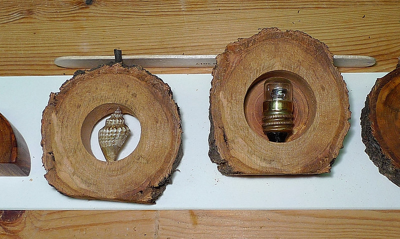

Παμε στα δυο επομενα εργακια που τελειωσαν πολυ προσφατα.
Παλι τα καλουπια ειναι απο ροδελες ξυλου. Στο κοχυλι εχω ανοιξει μια διαμπερη τρυπα με 20μμ τρυπανι forstner και στο αλλο μια τρυπα βαθους 12μμ με 30μμ τρυπανι.
Εδω βλεπουμε το αρχικο σταδιο.
Το ξυλο με το λαμπακι δεν ηθελε ιδιαιτερη προετοιμασια καθως επρεπε απλα να μπει το υγρο γυαλι και να γεμισει.
Το αλλο με το κοχυλι ηθελε προεργασια για να δημιουργηθει ο πατος, οπου μετα θα εμπαινε το κοχυλι και το υγρο γυαλι.

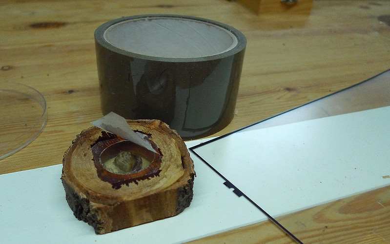

Εδω βλεπουμε το ξεκαλουπωμα αφου ειχα ριξει 2-3 χιλιοστα υγρο γυαλι. Την τρυπα την καλυψα με ενα κομματακι διαφανεια και την διαφανεια την καλυψα με ταινια συσκευασιας που βλεπετε πισω στη φωτο. Η διαρροη υπηρξε ελαχιστη η οποια περιοριστηκε κυριως στα ορια της διαφανειας. Η ταινια κρατησε πολυ καλα.
Στο επομενο project θα χρησιμοποιησω μονο ταινια συσκευασιας διαφανη, που ειναι λιγο πιο χοντρη. Δεν το εκανα σε αυτη την περιπτωση επειδη φοβηθηκα μηπως δημιουργηθει 'κοιλια' μονο με την ταινια, ετσι χρησιμοποιησα και την διαφανεια που ειναι σκληρη.
Οταν επηξε το πρωτο σταδιο και υπηρχε σταθερη βαση, ηρθε η ωρα να μπει και το υγρο γυαλι και να καλυψει το κοχυλι το οποιο το ειχα στερεωσει προχειρα στην περιφερεια του κυκλου για να μην φυγει.

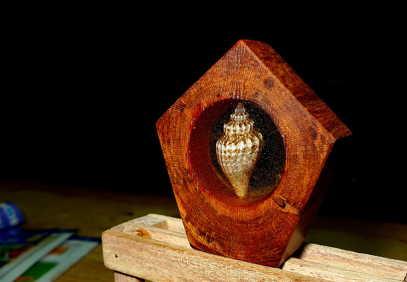

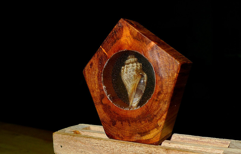

Εδω βλεπουμε το κοχυλι αφου εχει ηδη μπει το υγρο γυαλι. Διαπιστωσα και ενα λαθος.
Ενω το υγρο γυαλι στην φαση της εκχυσης ειχε ερθει ακριβως και ελαααχιστα παραπανω απο την περιφερεια του κυκλου, οταν στεγνωσε η επιφανεια του γυαλιου ηταν ελαχιστα πιο κατω απο την περιφερεια του κυκλου. Το ξυλο δηλαδη απορροφησε λιγη ρητινη. Αυτο που επρεπε να ειχε γινει, ηταν να περασω την εσωτερικη επιφανεια της τρυπας με λιγο υγρο γυαλι οταν εφτιαχνα τον πατο, στην πρωτη στρωση.
Το ιδιο λαθος εκανα και με το λαμπακι. Δεν φαινεται τοσο στο ματι, αλλα το καταλαβαινεις στην αφη. Αυτο το λαθος δεν το εκανα οταν εφτιαχνα το αλλο εργο με το νομισμα, οπου περασα το εσωτερικο της τρυπας με υγρο γυαλι και το αφησα να στεγνωσει. Το ξυλο μονωθηκε τελεια και το γυαλι παρεμεινε σε απολυτη ευθεια με το ξυλο.
Επομενο σταδιο ηταν το φινιρισμα και το κοψιμο της ροδελας σε καποιο σχημα. Το κοψιμο εγινε στην πριονοκορδελα και το ακριβες σχημα εγινε με την βοηθεια του κυκλικου τριβειου.
Εδω βλεπουμε την πισω πλευρα του κοχυλιου οπου ειχα ριξει την πρωτη στρωση υγρου γυαλιου για να δημιουργηθει ο πατος. Εκανα το λαθος και ΔΕΝ εριξα λιγο σπρευ σιλικονης πανω στην διαφανεια και κατα την αποκολληση σε καποια σημεια δημιουργηθηκε προβλημα. Την επομενη φορα θα ψεκασω σπρευ σιλικονης πανω στην διαφανεια, θα το σκουπισω και θα το αφησω να στεγνωσει πριν βαλω την ρητινη ωστε η αποκολληση να γινει ομαλα.
Η αποκαλυψη για μενα ομως ηταν αλλη. Ενω θα μπορουσα να αφησω το υγρο γυαλι οπως ηταν και να τριψω μονο το ξυλο οπως εκανα στην μπροστινη πλερυα, ειπα να δοκιμασω να το τριψω μαζι με το ξυλο. Εβαλα λοιπον την πισω πλευρα που βλεπουμε εδω κατω στο κυκλικο τριβειο (240grit) και αφαιρεσα περιπου 1 χιλιοστο ξυλου και υγρου γυαλιου. Φυσικα το γυαλι θαμπωσε τα μαλα :))
Eδω ομως αρχισε το πιο ενδιαφερον μερος, οπου με την χρηση του μινι αλοιφαδορου της proxxon και γυαλοχαρτων 400/600/1000/1500 και 2000grit η επιφανεια του υγρου γυαλιου ανεκτησε το περισσοτερο μερος της γυαλαδας της. Επειδη ομως δεν μου ηταν αρκετο, ειπα να δοκιμασω και κατι παραπανω. Εβαλα λοιπον την κρεμα γυαλισματος μεταλλων που ειχε μεσα ο αλοιφαδορος της proxxon μαζι με το ειδικο σφουγγαρακι επαλειψης και πραγματικα το υγρο γυαλι εγινε σχεδον τελειο. Φανταζομαι με μια καλυτερη κρεμα, το αποτελεσμα θα ηταν ακομα καλυτερο.
Εδω η πισω πλευρα που ειναι πιο καθαρη απο οτι στην φωτογραφια η οποια εχει επηρρεαστει λιγο απο το φλας.
Εδω η μπροστινη πλευρα. Οι φυσσαλιδες εχουν αφεθει επιτηδες, δεν εχω προσπαθησει να τις βγαλω στο συγκεκριμενο εργο.

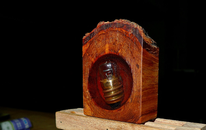

Το δευτερο εργακι ηταν πολυ απλο με μια διαφορα. Το λαμπακι αρνηθηκε να βυθιστει στη ρητινη και μου εβγαινε επανω :))
Επρεπε να το ειχα κολλησει με λιγη κυανοακρυλικη κολλα στον πατο, η να ειχα ριξει την ρητινη σε δυο επιπεδα. Στο πρωτο σταδιο λιγα χιλιοστα ωστε να κολληση το λαμπακι και οταν στεγνωνε η ρητινη να εριχνα την δευτερη στρωση.
Εδω βλεπουμε απο πλαγια οψη το λαμπακι που εξεχει! Πριν το φινιρισμα και την κοπη στο τελικο του σχημα
Εδω βλεπουμε το λαμπακι τελειωμενο και κομμενο.
Ενα θεματακι εδω ειναι οτι το λαμπακι δεν αναδεικνυεται σωστα καθως το ξυλο ειναι πολυ σκουρο απο τη φυση του. Ισως επρεπε να ανοιξω και μια τρυπουλα απο πισω, οχι 30μμ που ειναι η μπροστινη αλλα ισως 15μμ για να μπαινει φως και να φωτιζεται καλυτερα το εργο.

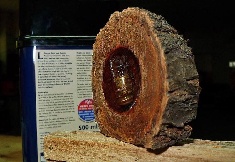

Επειδη το εργο με το λαμπακι δεν ειναι αρκετα φωτεινο, αποφασισα να ανοιξω μια τρυπα στο πισω μερος του ξυλου για να φωτιστει το λαμπακι μεσα στο υγρο γυαλι.
Εδω υπηρχε ενα μικρο προβλημα καθως το τρυπανι forstner εχει μια ακιδα καποιων χιλιοστων που εξεχει και υπαρχει κινδυνος να κανει ζημια στη λαμπα.
Επρεπε ομως να γινει η τρυπα γιατι το εργο ηταν πολυ σκοτεινο αλλα και για χαρη πειραματισμου!
Ευτυχως δεν υπηρξε κανενα προβλημα στην διαδικασια και ολα πηγαν οπως επρεπε.

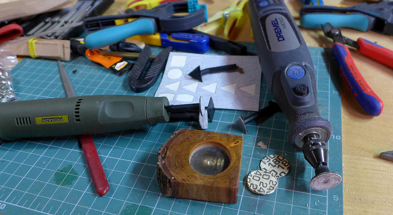

Επειτα επρεπε να τριψω λιγο την επιφανεια για να την προετοιμασω να ριξω την ρητινη. Αν και νομιζω οτι και κανενα τριψιμο να μην γινοταν, η νεα ρητινη θα καλυπτε το θαμπο μερος.
Τελος παντως, επειδη υπηρχαν τα εργαλεια για τριψιμο στο συγκεκριμενο βαθος το γυαλισα λιγακι.
Εδω δυο τροποι ευκολου τριψιματος μεσα σε ανοιγμα. Ο ενας με Dremel και to ειδικο bit της proxxon και ο αλλος, πιο ενδεδειγμενος και ελεγχομενος, το παλμικο τριβειακι της proxxon με τα διαφορα σχηματα κεφαλων.
(Δημητρη weatherman, αυτο το mini proxxon δεν το εχεις :))

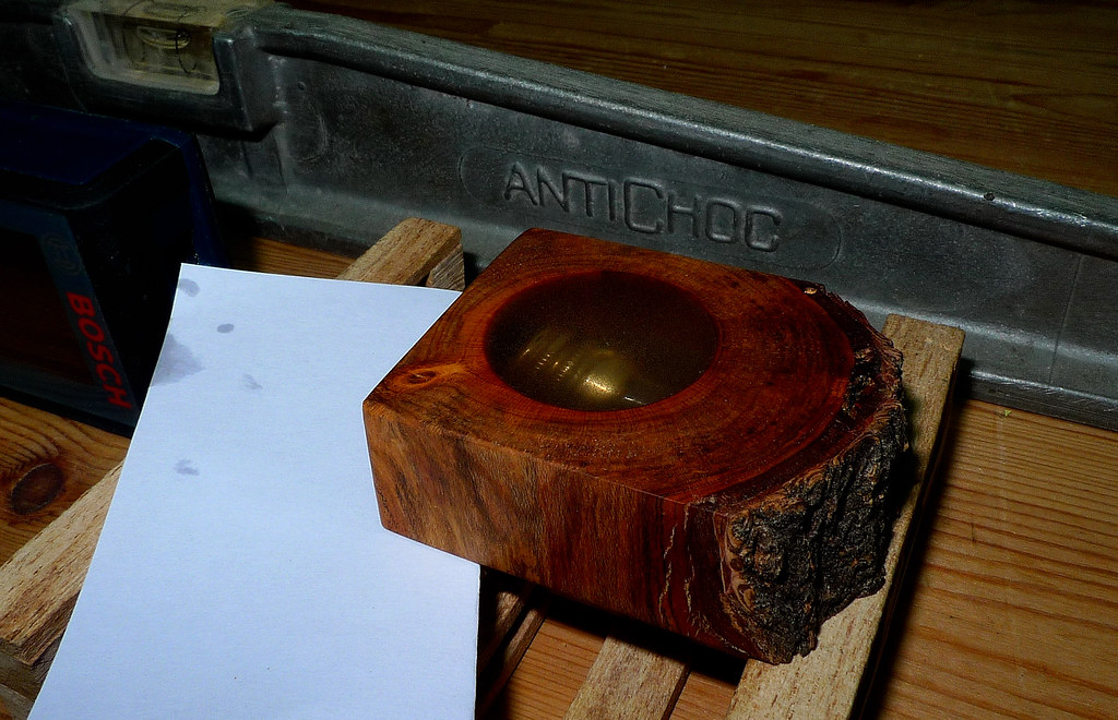

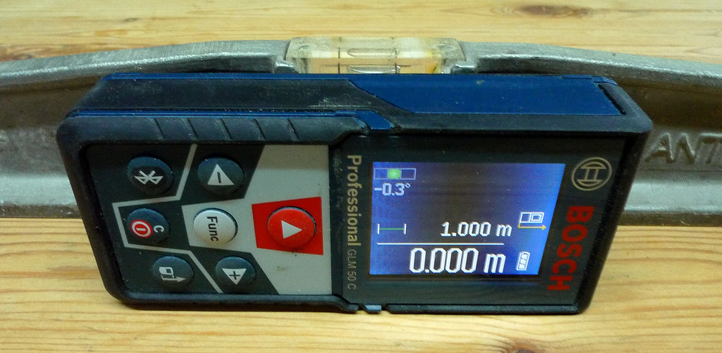

Kαθως εριχνα την ρητινη και προσπαθουσα να την φερω στο ιδιο επιπεδο με το ξυλο, διαπιστωνω οτι ο παγκος εργασιας μου δεν ειναι απολυτα ισιος. Η διαφορα ηταν 0.3 μοιρες.
Η αποκλιση βεβαια ειναι αμελητεα, αλλα οταν ριχνεις υγρο γυαλι τοτε κανει μεγαλη διαφορα καθως το καλουπι δεν γεμιζει σωστα με την αυτοεπιπεδουμενη ρητινη.
Η αποκλιση διορθωθηκε με ενα διπλωμενο χαρτακι κατω απο την μια πλευρα του ξυλου. Τωρα το εργακι στεγνωνει ευθυγραμμισμενο :))
