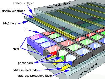

Για κάποιο περίεργο λόγο το attachment του πρώτου μηνύματος εξαφανίστηκε.
Αν γίνεται ας βάλει κάποιος συντονιστής της κατηγορίας την παρακάτω photo στο αρχικό μήνυμα κάτω από την πρόταση:
"Ας δούμε πως μοιάζει ένα τυπικό πάνελ πλάσματος."
Ευχαριστώ :a0210:

τα τετραγωνακια που βλεπουμε ειναι τα λεγομενα plasma cells?
Ναι. Το κάθε cell είναι ένα subpixel που παράγει ένα βασικό χρώμα, μια τριάδα από αυτά (με τα τρία βασικά χρώματα) αποτελούν ένα pixel. Μια πλάσμα με ανάλυση 1024x768 έχει 2.300.000 τέτοια cells (700.000+ pixels), ενώ μια με ανάλυση 1920x1080 έχει 6.200.000 (2.000.000+ pixels).
