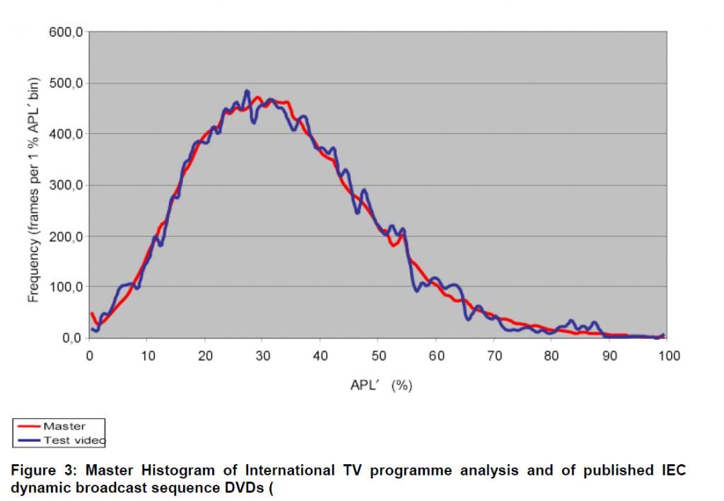

Αν θέλεις να δούμε μία πιο σύγχρονη έρευνα επί του θέματος, τόσο για μικτό όσο και για συγκεκριμένο περιεχόμενο, το 2005 η IEC, σε συνεργασία με άλλους οργανισμούς τυποποίησης και υπό την καθοδήγηση του Larry F. Weber, ξεκίνησαν την καταγραφή υλικού πολλαπλών τύπων με στόχο τον υπολογισμό μίας master APL καμπύλης, η οποία θα χρησιμοποιούνταν ώστε να κατασκευαστεί ένα πρότυπο κλιπ βίντεο με αντίστοιχο περιεχόμενο, η εφαρμογή του οποίου θα ήταν στην μέτρηση της κατανάλωσης των τηλεοπτικών συσκευών κατά την μετέπειτα τυποποίηση IEC 62087 Ed.2. Προς τούτο, κατεγράφησαν δεκάδες ώρες σε 20λεπτα τμήματα από διάφορες πηγές, στις ΗΠΑ, Ιαπωνία, Αγγλία, Ολλανδία και Αυστραλία. Τα αποτελέσματα, παρουσιάστηκαν στην EEDAL του 2006 στο Λονδίνο:
Με κόκκινο είναι η καμπύλη master APL, ο μέσος όρος του παγκόσμιου μικτού περιεχομένου που ελέγθηκε. Περίπου το 86% του εμβαδού της καμπύλης αντιστοιχεί σε APL κάτω από 50%, ενώ ο μ.ο. του APL βρίσκεται στο 30-35%.
Αν θελήσουμε να δούμε πιο αναλυτικά τις ξεχωριστές καμπύλες ανά υλικό, ακολουθεί ο πίνακας από την καταμέτρηση της Αυστραλίας:
Όπως είναι εμφανές, υλικό που αποτελείται σχεδόν εξολοκλήρου από φυσικό γύρισμα και πρόσθετα προσαρμοσμένα ως προς αυτό (movies, drama, soap), έχει APL μετατοπισμένο αριστερά στο διάγραμμα, περίπου στα νούμερα που ανέφερα σε προηγούμενο post. Απεναντίας, υλικό που περιλαμβάνει γραφιστικά, καρτέλες, επεξηγηματικά διαγράμματα/CGI, κτλ. εμφανίζει υψηλότερο μέσο APL (news, sports, documentaries, cookies) και το ίδιο ισχύει και για τα κινούμενα σχέδια...
