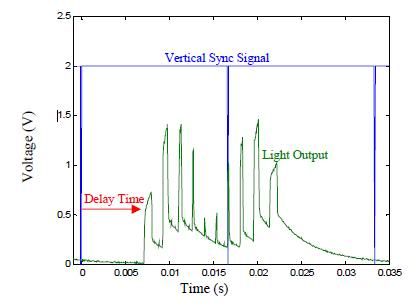

Χρειάζεσαι μόνο τα ακόλουθα:
1) Ένα motion pattern στα 60Hz, με ένα full λευκό pixel (digital255) που αναβοσβήνει 30 φορές δευτερόλεπτο σε μαύρο φόντο.
2) Έναν φωτοαισθητήρα υψηλής ευαισθησίας και ταχύτητας.
3) Έναν παλμογράφο με βήμα δειγματοληψίας της τάξης των nsec.
Bάζεις το pattern να παίξει σε μία Plasma που έχει ρυθμιστεί στο μέγιστο της φωτεινής της ικανότητας, βεντουζώνεις τον φωτοαισθητήρα στη θέση που αναβοσβήνει το pixel και αρχίζεις την καταγραφή στον παλμογράφο. Θα πάρεις σε κυματομορφή τα υποπεδία και τις διάρκειές τους...
Π.χ. η ακόλουθη, προέρχεται από μια Fujitsu PDS4221 του 2000 (10 μη δυαδικά υποπεδία για 8-bit βάθος χρώματος):
Image taken from "The compatibility of consumer plasma displays with time-sequential stereoscopic 3D visualization" by Andrew J. Woods, Kai S. Karvinen
Centre for Marine Science and Technology, Curtin University of Technology, GPO Box U1987, Perth WA 6845, Australia.

Αυτό εύκολο είναι... :D
Θα προτιμήσω την έμμεση μέθοδο που έγραψα κάπου δεν θυμάμαι. Να μετρήσω τα χρώματα με dithering. Μου μοιάζει σημαντικά φθηνότερο για κάποιο λόγο... :flipout:

Εδώ όταν αναφερόμαστε σε στάθμες φωτεινότητας μιλάμε για διακριτές στάθμες τις οποίες μπορεί να έχει κάποιο sub pixel σε ένα frame και οι οποίες δημιουργούνται με την χρήση των υποπεδίων.
Με μπέρδεψες. Θεωρείς ότι το κάθε subpixel έχει μόνο 13 στάθμες; Από τις 255 που πρέπει να έχει;
Εγώ θα έλεγα ότι κάθε κελί θα έχει 14*14 (τους συνδυασμούς τους - έβαλα και το όλα σβηστά) = 196 στάθμες. Δεν συνδυάζονται τα υποπεδία μεταξύ τους;
Εγώ καταλαβαίνω ότι κάθε κελί θα δώσει 196 στάθμες φωτεινότητας (από τις 255). Τα χρώματα θα είναι 196^3, κάπου 7,5 εκατομμύρια.
Αν δεν μπερδέψουμε την φωτεινότητα, τι έχουμε; Το κάθε κελί, μόνο 1 χρώμα δεν μπορεί να δώσει; Το οποίο ορίζεται από την σύνθεση του φωσφόρου; Τα x,y δεν μεταβάλλονται με τα υποπεδία, μόνο το Υ μεταβάλλεται. Για να μεταβάλεις τα x,y θες dithering...
Έχω καταλάβει λάθος;
