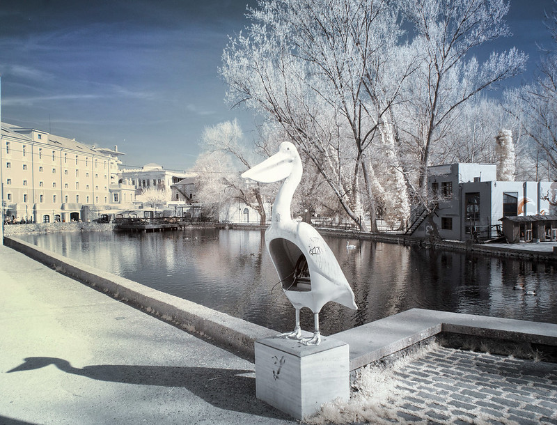

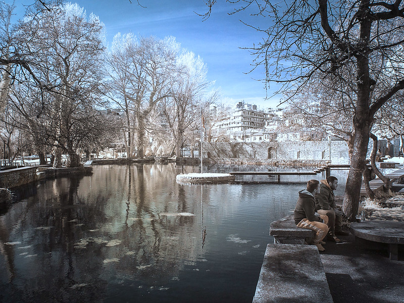

Συμβουλές σχετικά με την σκηνή δεν μπορω να δώσω , ίσως να ήθελα να γράψει λιγο περισσότερο ουρανός για να υπάρχει η αντίθεση με το μπλέ που βλεπω δεξιά επάνω και θα έκοβα λιγο τα μπροστινά χόρτα ... κοντραστ και οξυτητα τα τσιτωνεις κατά βούληση όσο νομίζεις γιατί πάντα θελουν μεγάλες τιμες ... δεν έχεις πιάσει το WB στα δένδρα στο λευκό 100% αλλά αυτο θελει τεχνική ανάλογα το φως , την φωτομετρηση που εκανες και το CWB στο πράσινο που επέλεξες σαν σημείο στην σκηνή και φυσικά καλή επεξεργασία. Διαλεξε ενα φακό δοκίμασέ τον σε όλα τα διαφράγματα να δείς που αποδίδει καλά σε όλη τη σκηνη (δεν είναι απαραίτητο ναναι στα μεγαλα διαφραγματα) και ειδικα όταν το θέμα είναι κοντά ή πολύ μακριά στο άπειρο, δες επίσης αν έχει hot spot Για πρώτη προσπαθεια δεν το συζητώ είσαι αρχηγός , σε μια βδομαδίτσα θα μεχεις ξεπεράσει χαλαρά ...:flipout: έχεις άλλωστε στα πόδια σου την φύση που είναι το Α και το Ω στοιχείο για IR φωτογραφία.
Κώστα σε ευχαριστώ, τεχνικές συμβουλές εννοούσα, το κάδρο άστο για αργότερα, θέλω πολλές δοκιμές ακόμη, θα δούμε. Αντε καλοκλικοτι και περιμένω τα νέα σου δείγματα
Προοδεύουμε βλέπω :2thumb22sup: το καλώδιο πάνω μου χαλάει λίγο το όμορφο κάδρο... για πές με ποιο φακό και τί επεξεργασία έκανες, εχω ξεκινήσει με την προηγοϋμενη μηχανή (που πλέον δεν έχω) και τεστάρω φακούς και διαφράγματα για να δώ συμπεριφορά και ποια γράφουν σωστά και δεν βγάζουν hot spot , έχω βάλει και καποια λινκ για τους πιο επιρρεπείς, οπότε όταν έχεις κάποιο σίγουρο tip για συγκεκριμένο φακό το γράφεις για να εχουμε μια κοινή βάση δεδομένων που να την ανανεώνουμε.

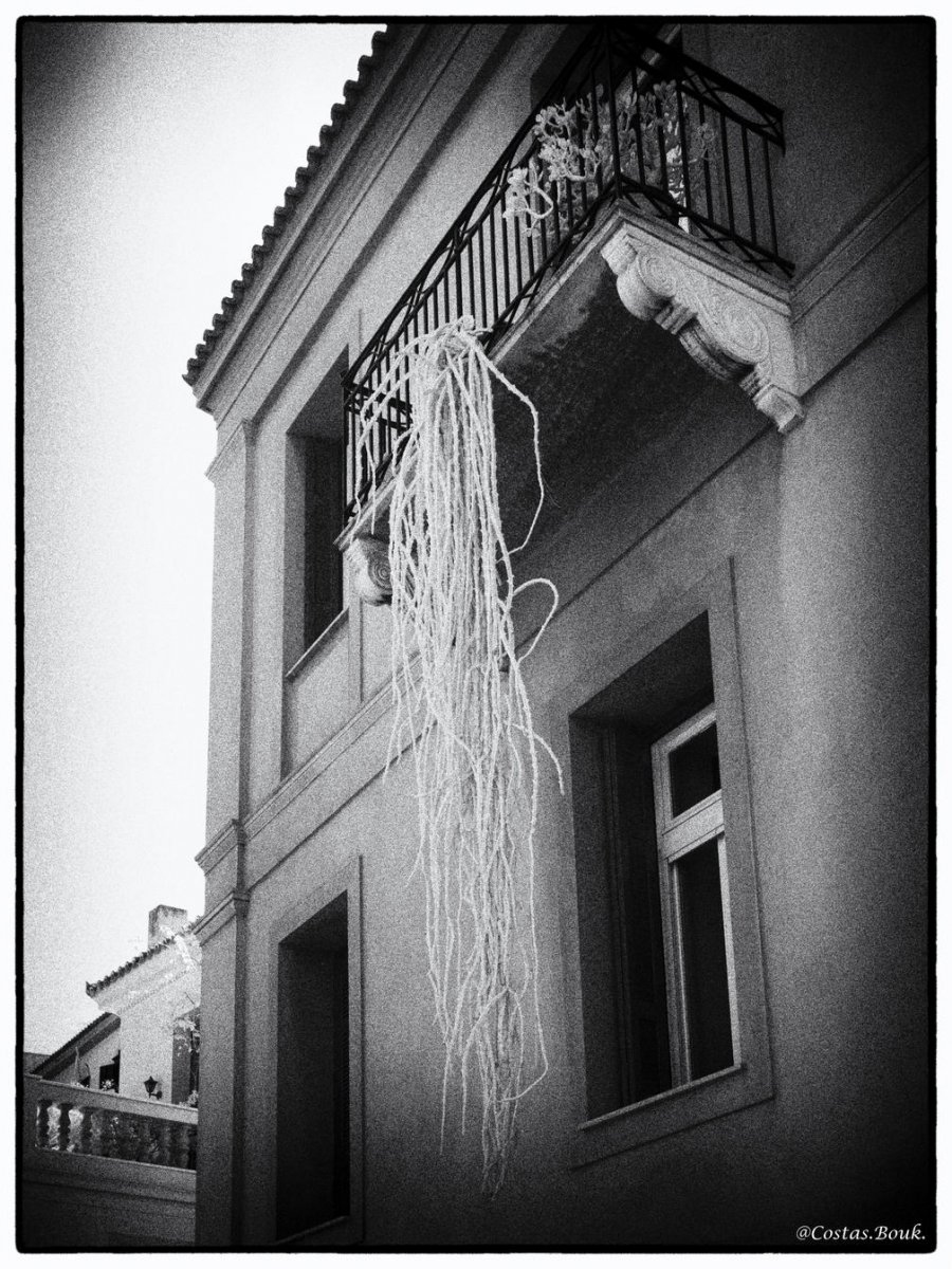

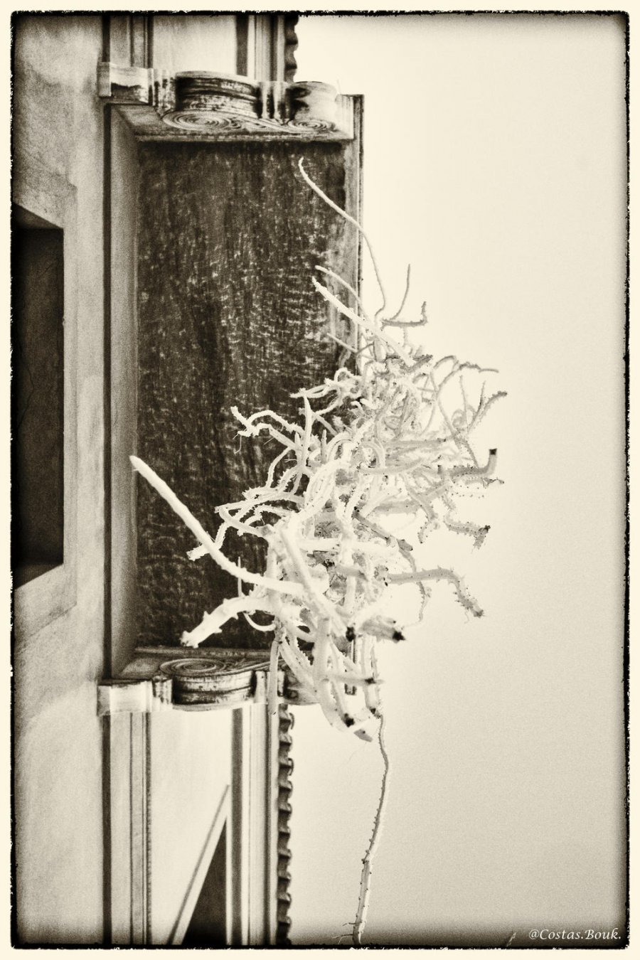

η πρώτη είναι με το 20αρη panasonic, η δεύτερή με τον 14-42 της olympus -που μάλλον θα μείνει μόνιμα πάνω- είναι τραβηγμένη στα 16mm f6.3. Δεν έχω κάνει αρκετές λήψεις σε διάφορα εστιακά μήκη,περιμένω της ηλιόλουστες ημέρες.
την άνοιξα στο p/s κ μετά την αντιστροφή έδωσα λίγο high pass ,στη συνέχεια έπαιξα με το white neutralizer του nik collection k saturetion,contrast k hue από viveza. βασικά αυτό που δεν μου αρέσει είναι τα πρόσωπα των ανθρώπων μπλεδίζουν [σαν τα στρουμφάκια ]
θα το παλέψω που θα πάει....
