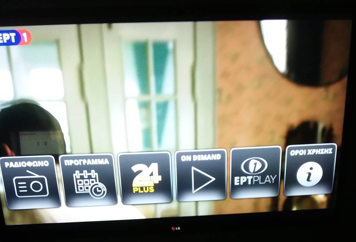

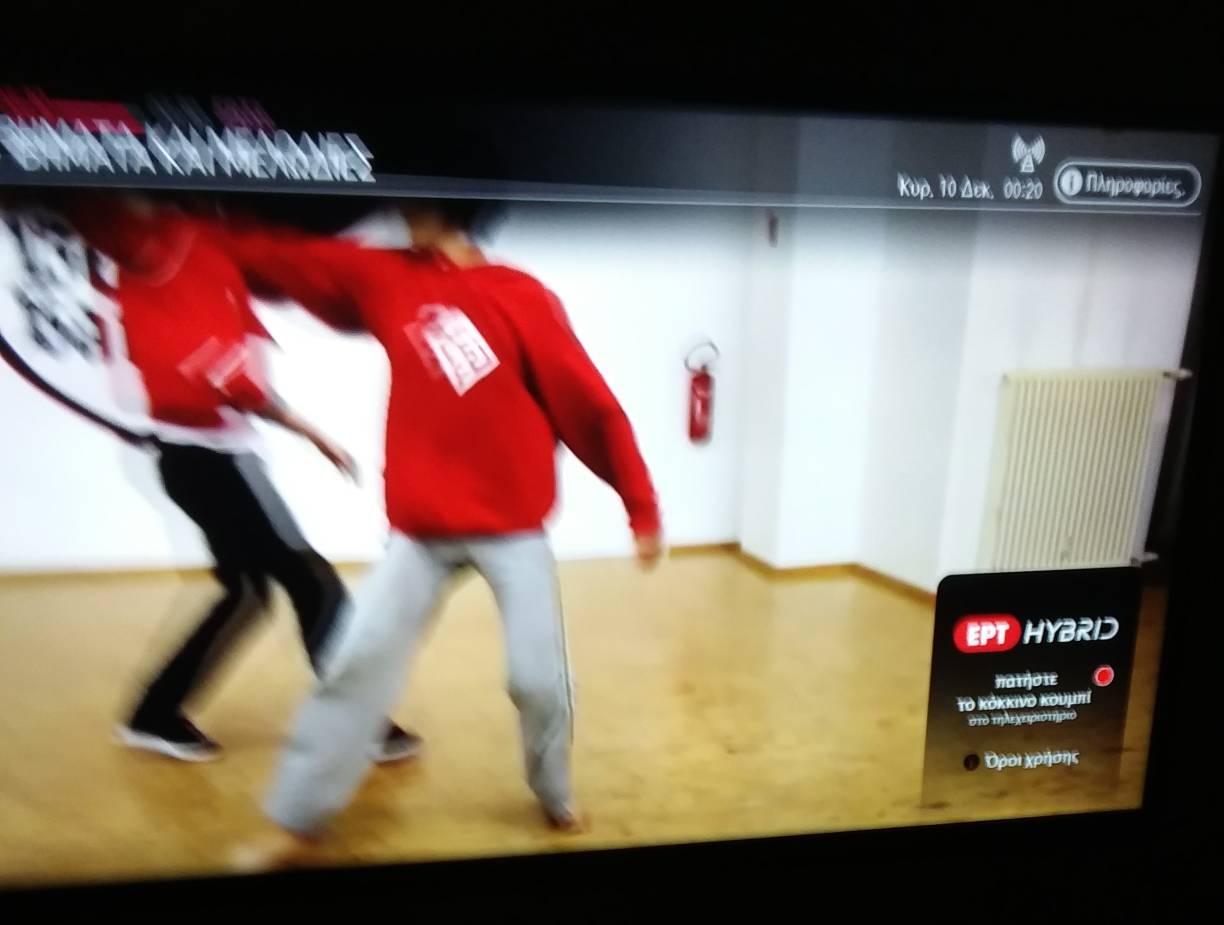

TV Μοντέλο...... LG 47LA640S-ZA Επέλεξα χώρα Γερμανία έκανα αναζήτηση καναλιών.....πηγα στην ΕΡΤ1 και μού έβγαλε, πατήστε το κόκκινο κουμπί.
Με επιλογη χώρα Ελλάδα δέν δουλεύει...
