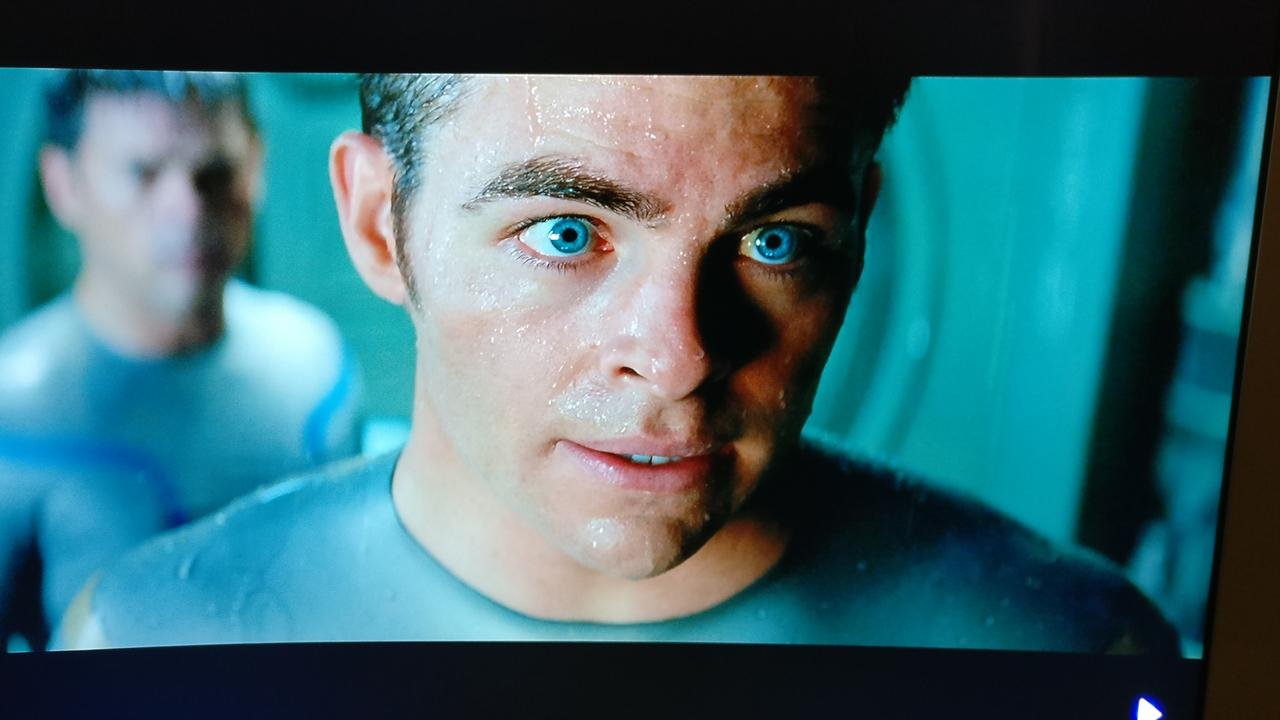

Εβαλα και τα 2 καλωδια 4k και τωρα βλεπω.αν κανει restart παλι εχουμε θεμα..
Πειτε μου τη γνωμη σας για ρυθμισεις εικονας.πως τη βλεπετε?
