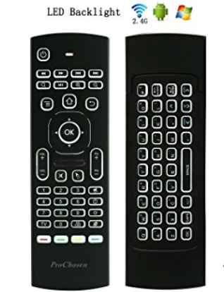

Οποιος έχει το σύστημά του σε μαύρα σκοτάδια, κατράμια, θα γνωρίζει από πρώτο χέρι ότι τα φωτειζόμενα τηλεχειριστήρια όχι μόνο δεν είναι πολυτέλεια αλλά είναι ΑΠΑΡΑΙΤΗΤΑ.
Επειδή βαρέθηκα να φωτίζω με το φωτιζόμενο τηλεκοντρόλ του προβολέα το τηλεκοντρόλ του zidoo,:flipout: το ρίσκαρα κι αγόρασα στην τύχη αυτό εδώ από το Amazon 25ευρώ με Express μεταφορικά (χτες το παρήγγειλα-σήμερα ήρθε! ούτε στην Αγγλία να ήμουν ) .
https://www.amazon.co.uk/gp/product/B01MTZQ6GW/ref=oh_aui_detailpage_o00_s00?ie=UTF8&psc=1
Εχουμε και λέμε:
-Παίζουν ΑΨΟΓΑ όλα τα κουμπιά με το zidoo x9s. Φαντάζομαι θα παίζει και με τα άλλα μοντέλα.
-Το κουμπί Power (όπως γράφει και το manual ΔΕΝ ανοίγει την συσκευή. Μόνο την κλείνει. Εχει όμως learning λειτουργία με την οποία προγραμμάτισα το power του zidoo σε αυτό εδώ και φυσικά τώρα το ανοίγει μια χαρά. Επίσης εκτός από το Power έχει άλλα 4 κουμπιά έξτρα για προγραμματισμό.
-Για τον φωτισμό έχει έξτρα κουμπάκι που μπορείτε να τον ενεργοποιείτε/απενεργοποιείτε. Οταν το ενεργοποιήσετε τότε δουλεύει αυτόματα με το πάτημα οποιουδήποτε πλήκτρου.
Οταν είστε π.χ. στην πλευρά με τον κύκλο και τα βελάκια ανάβει αυτή η πλευρά. Το γυρνάτε ανάποδα και αυτόματα σβήνει αυτή η πλευρά και ανάβει αυτόματα το πληκτρολόγιο.
-η εμβέλεια είναι ΑΨΟΓΗ στα 3-4 μέτρα που το χειρίζομαι εγώ στην δική μου περίπτωση. Επειδή το δοκίμασα με γρήγορη πληκτρολόγηση, δεν χάνεται κανένα πάτημα.
-το πάτημα των πλήκτρων είναι το κλασσικό κλικ που έχουν παρόμοια κινεζοτηλεκοντρόλ π.χ. Mele . Μια χαρά, κανένα πρόβλημα.
-η ταχύτητα του κέρσορα (βελάκι) ρυθμίζεται με συνδυασμό πλήκτρων.
-ΔΕΝ είναι επαναφορτιζόμενο. Παίρνει 2 Χ ΑΑΑ μπαταρίες. Μην με ρωτήσετε πόσο κρατάνε. Μακάρι να κρατάνε ικανοποιητικά. Θεωρώ ότι εξαρτάται από την διάρκεια του φωτισμού.
Αν κάνετε ένα ψάξιμο στο Amazon υπάρχει ακριβώς το ίδιο φασόν με ένα σωρό ονόματα σε παραπλήσιες τιμές.
