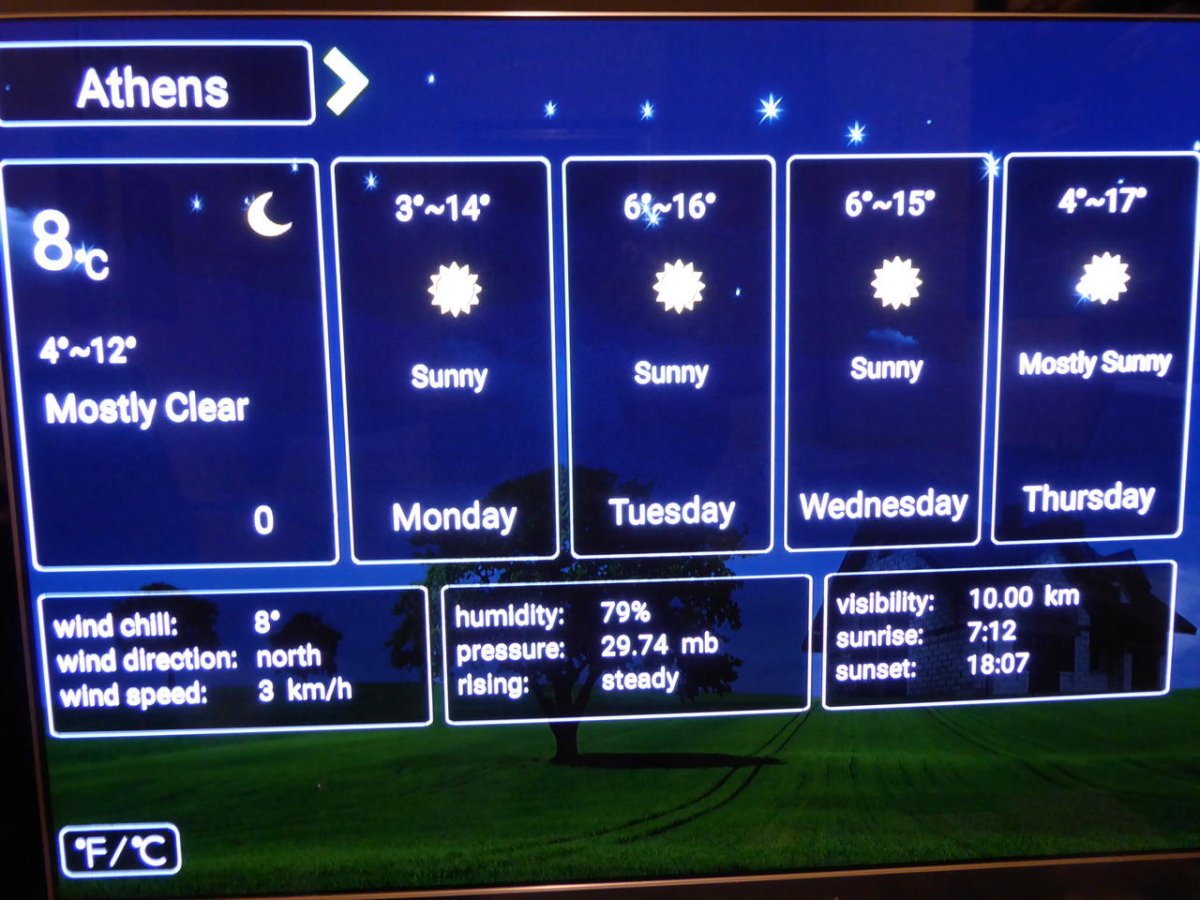

Μήπως για τον καιρό χρειάζεται κάτι πέραν ότι μπαίνεις στο εικονίδιο του καιρού στο κεντρικό μενού αλλάζεις πόλη και τελείωσες ???

Όσον αφορά τον καιρό, είχα το ίδιο ακριβώς θέμα. Μόλις έκανα firmware update, έφτιαξε.

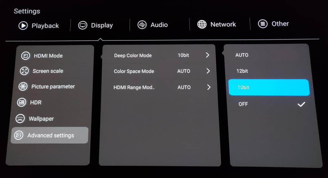

Εντωμεταξύ στο automatic βλέπω οτι κλειδώνει στα 8bit και όχι 12bit.
προσπάθησα χειροκίνητα να βάλω 10bit και 12bit αλλα δεν το πήρε..
βασικά κάνει και κανα 20-30 δευτερόλεπτα ο JVC να κλειδώσει οποτε αν βγάζει κανενα μήνυμα για να κρατήσει την ρύθμιση, δεν το βλέπω..
Παρόλο που στο μενού εμφανίζει 10 bit δεν το κρατάει. Δοκίμασα να πατήσω return και μετά να κάνω απενεργοποίηση και ενεργοποίηση αλλά τίποτα.
