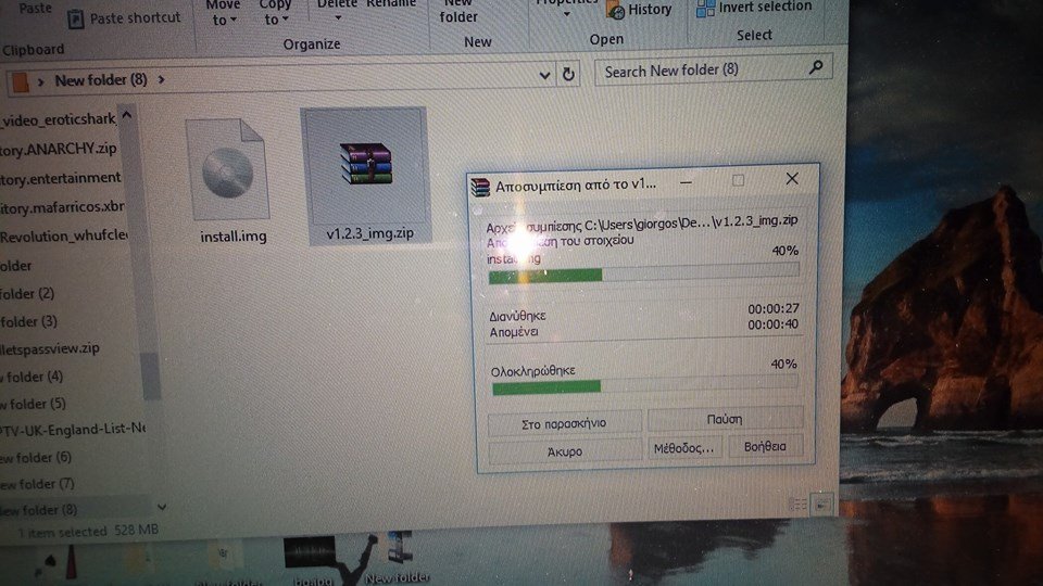

πολλα αρχεια και η 1.2.3...
αφου το ξεζιπαρεις η καταληξη του αρχειου πρεπει να ειναι install.img.... εαν δεν ειναι αλλαζεις μονο σου την καταληξη σε install.img
σ εμενα το ξεζιπαρε ετσι....περιμενε λιγακι να κατεβασω το αρχειο παλι για επιβεβαιωση
install.img το μετονομασα.
δεν εχω εικονα ομως παρα μονο στην οθονη του λεει up..
δεν το πειραζω-το αφηνω να δω τι θα κανει.
