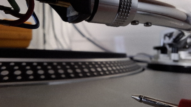

Κοίτα, το εργαλείο μου δεν κάνει μπιπ μπιπ στην μηδενική ωμική τιμή.
Το βάζω στα 200Ω και δείχνει τιμη 1 όταν δεν υπάρχει επαφή, αν υπάρχει συνέχεια μου δείχνει 0.1 ή κάτι τέτοιο.
Το περίεργο είναι ότι δεν μου δίνει τιμή ακόμα και αν τα έχω και τα δύο πάνω στον βραχίονα.
Κάτι δεν πάει καλά με το εργαλείο μου.

Όταν ακουμπάς τους ακροδέκτες μεταξύ τους δείχνει τιμή;
Ζήτησα να ακουμπήσεις το δακτυλίδι του κολάρου στον βραχίονα..
Το armtube έχει βερνίκι και λειτουργεί σαν μόνωση.
Πιθανόν το ίδιο και ο κεντρικός πυλώνας με το κινητό εξάρτημα που κρατάει τον σταυρό.
Η ουρά του σταυρού που κρατάει το αντίβαρο, είναι απομονωμένη.. έτσι θέλει το εργοστάσιο.
Δακτυλίδι, σταυρός και οι βίδες με τις ασφάλειες τους (οι βάσεις των ρουλεμάν δλδ) μας κάνουν για έλεγχο.

Βάζω το πολύμετρο στα 200Ω, δείχνει 1 και τέλεια δηλ άπειρο.
Όταν ακουμπήσω τους πόλους μεταξύ των, για δοκιμή, δείχνει δείχνει 1.1Ω.
Οταν μετρήσω ένα καλώδιο USB A to micro, που ειναι πέταμένο στο τραπέζι, μετράω 2.6Ω.
Οταν μετρήσω από το καλώδιο της γείωσης του πικάπ, με τον αφαλό του άξονα δίνει 3.1Ω.
Οταν μετρήσω από το καλώδιο της γείωσης του πικάπ, με το ποτενσιόμετρο του pitch δίνει 2.1Ω.
Οταν αρχίσω να μετράω από το δακτυλίδι, δεν παίρνω σταθερές τιμές αλλά και δεν πετυχαίνω μέτρηση πάντα.
Όταν είναι μετρήσιμο έχω από 2 μέχρι 60Ω. Όμως δεν είμαι σίγουρος ότι κάνει καλή επαφή ο ακροδέκτης λόγω της κυλινδρικότητας. Αυτό με την Stanton. Ακόμα και αν βάλω πάνω την ortofon η δυσκολία και το ανεβοκατέβσμα στις μετρήσεις παραμένουν.
Όταν τώρα βγάλω την κεφαλή και βρω ένα σημείο να ακουμπήσω τον ακροδέκτη εσωτερικά στο μέταλλο του βραχιονα, μετράω 1.6Ω σταθερά.
Τώρα πρόσεξα ότι υπάρχουν δυο βίδες στον βραχίονα, από την κάτω μεριά, μετά το δακτυλίδι και εκεί μετράω 2.1Ω σταθερά.

Όλα καλά με το πικάπ.
Αλλού είναι η αιτία του θορύβου.
