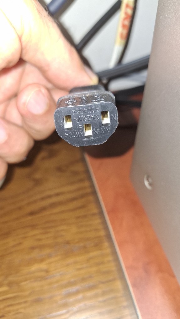

Αν και με παραξένεψε όταν το διάβασα γιατί στον ενισχυτή είχα δει το καλώδιο του πολλές φορές, το έβγαλα και φωτογράφησα την υποδοχή.
Το καλώδιο είναι τριπλό, όπως στους υπολογιστές αλλά η υποδοχή διπλή!
Το DVD είναι ίδιο κόλπο, ένα sat box, fm tuner είναι με διπολικό όπως το πικαπ.

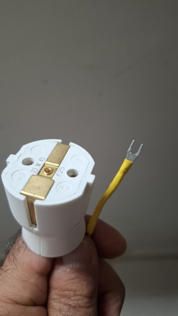

το περίμενα...
θα κάνεις μια μικρή "κατασκευή"..
θα πάρεις από μαγαζί με ηλεκτρικά είδη,
1) έναν φτηνό ρευματολήπτη (φις) σούκο
πχ, όπως αυτός:
2) ένα πολύκλωνο καλώδιο διατομής 1,5μμ (όχι ότι "παίζει" μεγάλο ρόλο η διατομή) , σε μήκος που θα υπολογίσεις εσύ..
να φτάνει από το πολύπριζό σου στην βίδα της γείωσης του ενισχυτή (εκεί που "ρίχνεις" το καλώδιο της γείωσης του πικάπ)
σε χρώμα κίτρινο/πράσινο (όχι, δεν παίζει κανένα ρόλο το χρώμα της μόνωσης στο καλώδιο, αλλά αφού το προορίζουμε για γείωση ας τηρήσουμε τον σωστό χρωματικό κώδικα)
3) ένα διχαλάκι (κως) σαν αυτό:
θα ενώσεις όμορφα το διχαλάκι με το καλώδιο στην μία μεριά και στην άλλη θα ρίξεις το καλώδιο στο σημείο του φις που γειώνεται στο δίκτυο..
εννοείται ΟΧΙ στον ουδέτερο της πρίζας και 10 φορές ΟΧΙ στην φάση της !!
μπορείς φυσικά να "ξεδοντιάσεις" το φίς από τα μεταλλικά στρόγγυλα εξαρτήματα που παίρνουν (και δίνουν) ρεύμα και να μείνεις μόνο με το τμήμα της γείωσης...
θα "δώσεις" δηλαδή εσύ γείωση στο σύστημα, αφού καμία συσκευή σου δεν γειώνεται στο δίκτυο..

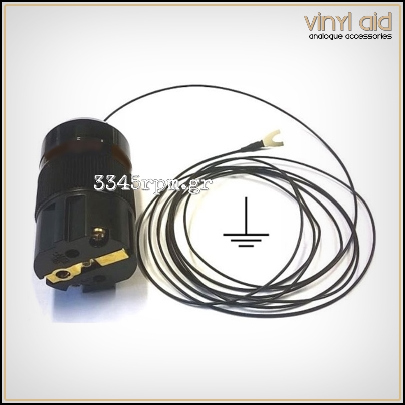

τέτοιες "κατασκευές" υπάρχουν έτοιμες στο εμπόριο, αλλά είναι για αυτούς που δεν πιάνουν τίποτα στα χέρια τους και γουστάρουν να τα σπρώχνουν στους έξυπνους...
για παράδειγμα αυτό, που είναι και εξαντλημένο!
αφού το φτιάξεις , μας λες το αποτέλεσμα και συνεχίζουμε το ψάξιμο (αν χρειαστεί)

το περίμενα...
πχ, όπως αυτός:

Πριν λίγο έφτιαξα την πατέντα με το φις και την διχάλα, την έβαλα πάνω και το δοκίμασα.
Δεν άλλαξε κάτι, το βουητό εμφανίζεται στο ίδιο εύρος db.
Τι άλλο έμεινε να δοκιμάσω;
