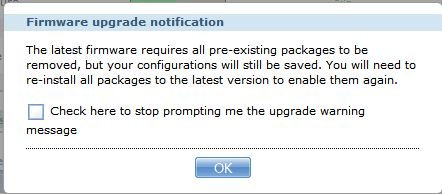

Απάντηση: Re: ZYXEL NSA-310 NAS STORAGE 2TB
Καλημέρα . Μήπως γνωρίζει κανείς γιατί μου εμφανίζεται διαρκώς αυτό το ενοχλητικό μήνυμα ,κάθε φορά που κάνω login ;
Φυσικά είχε εμφανισθεί για πρώτη φορά κατά την αναβάθμιση του firmware , αλλά έκτοτε δεν είχε εμφανισθεί ξανά.
Ώσπου μετά από ένα restart (?) εμφανίσθηκε και επιμένει.
Έτρεξα ξανά και τον initialization wizard , αλλά χωρίς αποτέλεσμα.
Καμιά βοήθεια;
Καλημέρα.
Τι πρέπει να κάνω σχετικά με το re-install all packages to the latest version
Μου βγάζει συνέχεια αυτό το μήνυμα,( μετά την αναβάθμιση firmware) ,κάθε φορά που κάνω login.
To stop prompting , δεν βοήθησε.
Δεν είχα κάνει κάτι συγκεκριμένο.Το μηχάνημα το είχα αφήσει default όπως το "έφτιαξε" ο initialization wizard.
Παρακαλώ τα "φώτα" σας.
