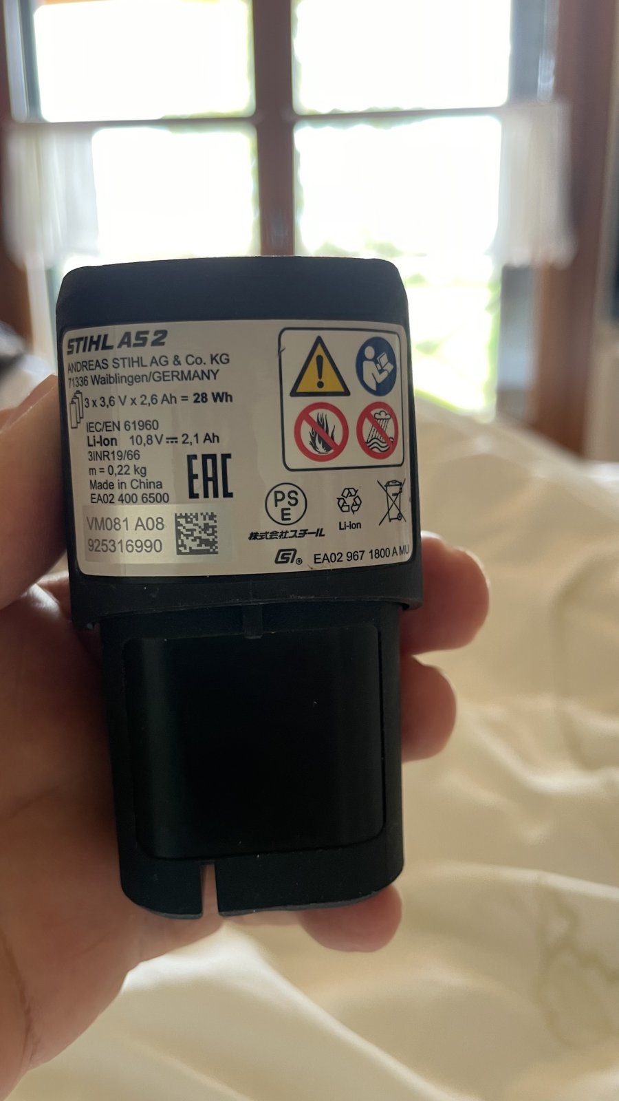

Γεμάτες τις αποθήκευσα.
Αν είχαν αποφορτιστεί γιατί ο φορτιστής και τα λαμπάκια του εργαλείου τις δείχνουν φούλ.
Mπαταριες χαλασμενες μπορει να δειχνουν πληρως φορτισμενες μετα απο συντομη φορτιση.
Υπαρχει ημερομηνια κατασκευης τυπωμενη πανω στο battery pack?
Πριν κανεις κατι δραστικοτερο, δοκιμασε αλλη μπαταρια η φερε το την επομενη φορα στην τρωγλη. Δεν χαλανε ετσι απλα και στα καλα καθουμενα τα Stihl.

Yπαρχει καποια ημερομηνια γραμμενη στο πλαστικο σωμα της μπαταριας?
Σε καποιες bosch που εχω, η ημ.κατασκευης ειναι γραμμενη αχνα με λειζερ στο πλαστικο κελυφος της μπαταριας.
Τίποτε δεν υπάρχει γραμμένο, πουθενά δεν υπάρχει η ημερομηνία παραγωγής της μπαταρίας.

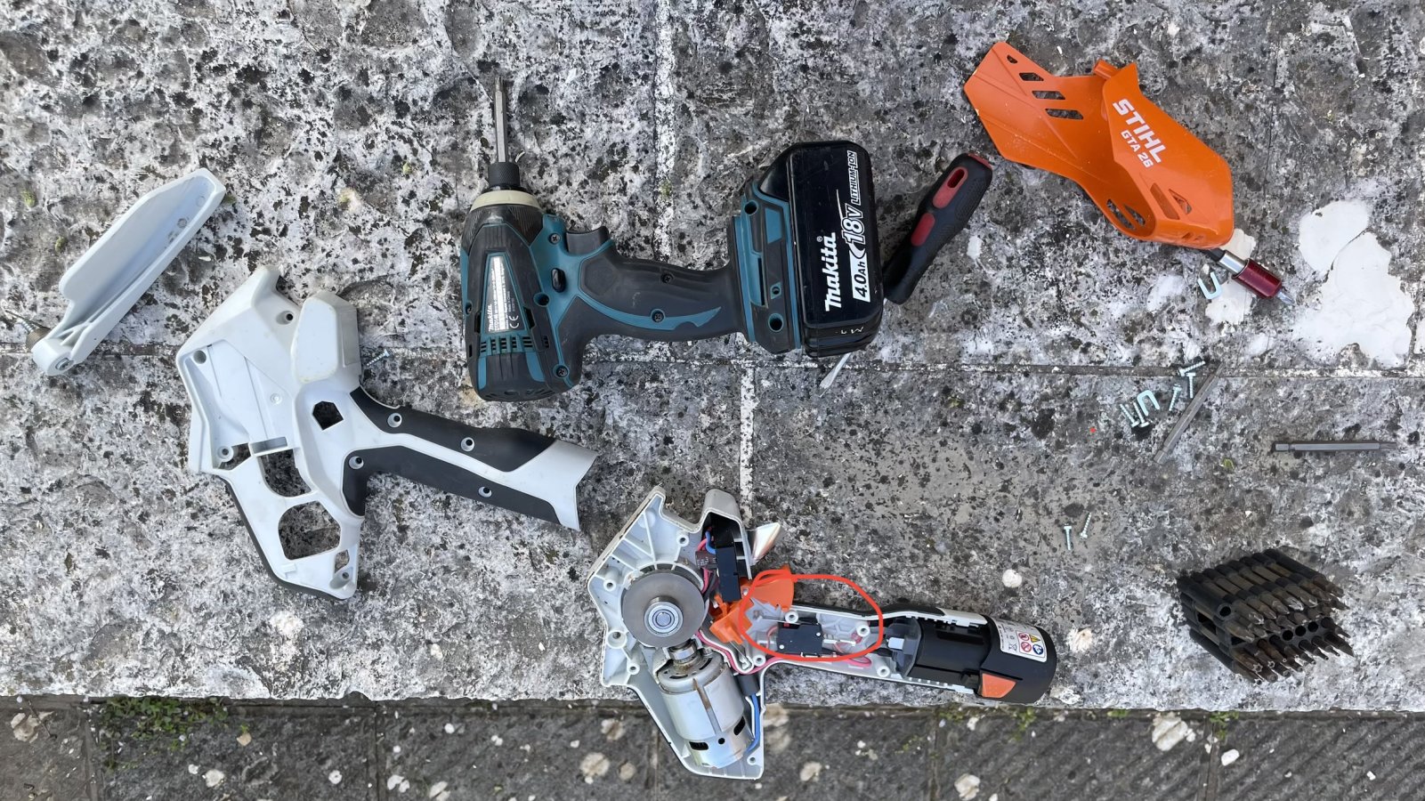

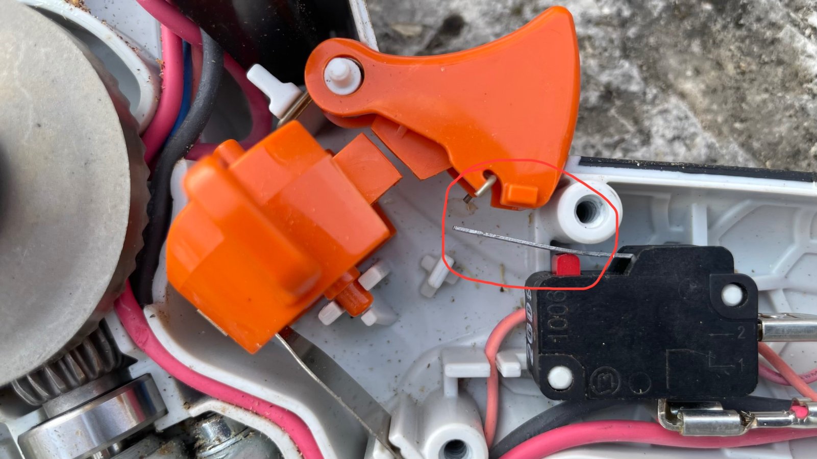

Άνοιξα τελικά το εργαλείο και το πρόβλημα ήταν στην σκανδάλη η οποία πατούσε τον εσωτερικό διακόπτη αλλά όχι αρκετά.
Απλά λύγισα λίγο το έλασμα κι όλα μιά χαρά 👍🏻
Αρα εξαιτιας του ελασματος δεν εκανε επαφη να εκκινησει...!!

Όχι Κωστή, δεν έφαγε κανένα πέσιμο, αν και το αγόρασα τέλος Μάρτη του 2020 το εργαλείο είναι σχεδόν αδούλευτο.
Ούτε το μπουτόν μπορεί να μετακινηθεί γιατί αν προσέξεις θα δείς οτι φωλιάζει στους δύο άσπρους πύρους.
Το «πρόβλημα» είναι στο διακόπτη που, ενώ ακούγεται το «κλίκ» θέλει λίγο ακόμα πάτημα για να κάνει επαφή και να κλείσει το κύκλωμα.
