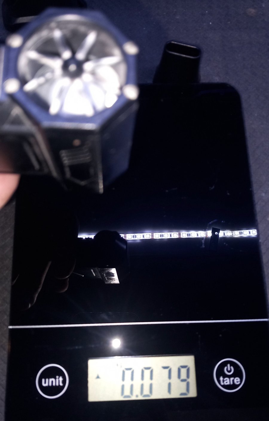

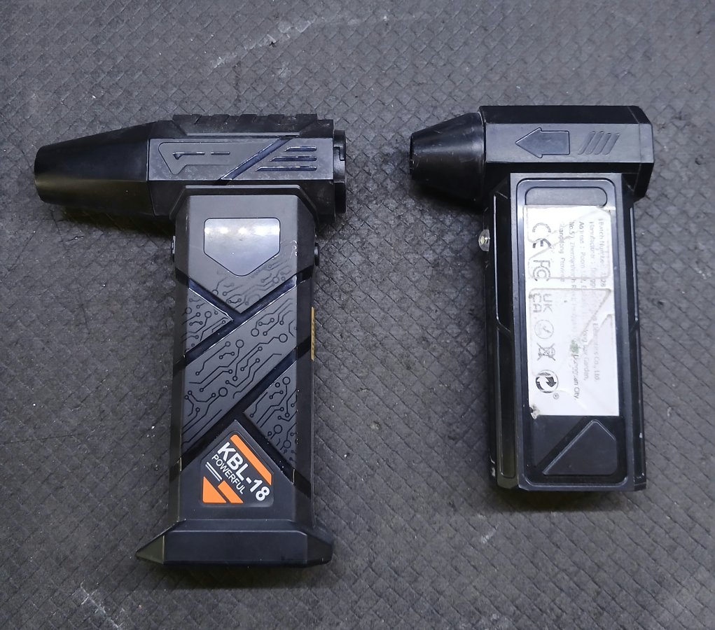

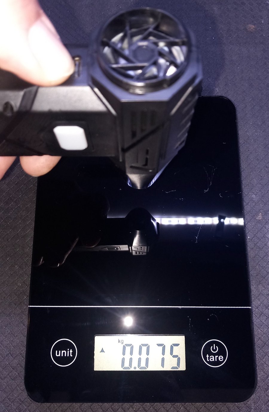

Πριν λιγες μερες ειχα παρει ενα νεο φυσητηρι απο Temu..
Υποσχοταν βαση στοιχειων αναγραφης και με 2 μπαταριες 3Α 21700sells περισσοτερη δυναμη απο το ηδη υπαρχον που ειχα..
Σημερα ειπα να τα τεσταρω..
Η πραξη ομως εδειξε αλλα..ο κινεζος μας τα "φουσκωσαι" για τα καλα..
Σε πληρη υσχη και ενω υποτιθεται οτι το νεο εχει turbo σκαλα ροης..
Παλιο.
Νεο..
Σαν αγορα οτι θα ηταν λοιπον δυνατοτερο μαλλον απετυχε..μας κοροιδεψε για τα καλα ο κινεζος...😠
Σαν χρηση ομως ειναι ακριβως το ιδιο με το παλιο καθως ειναι αγορα για εντος σπιτιου εργασιες..

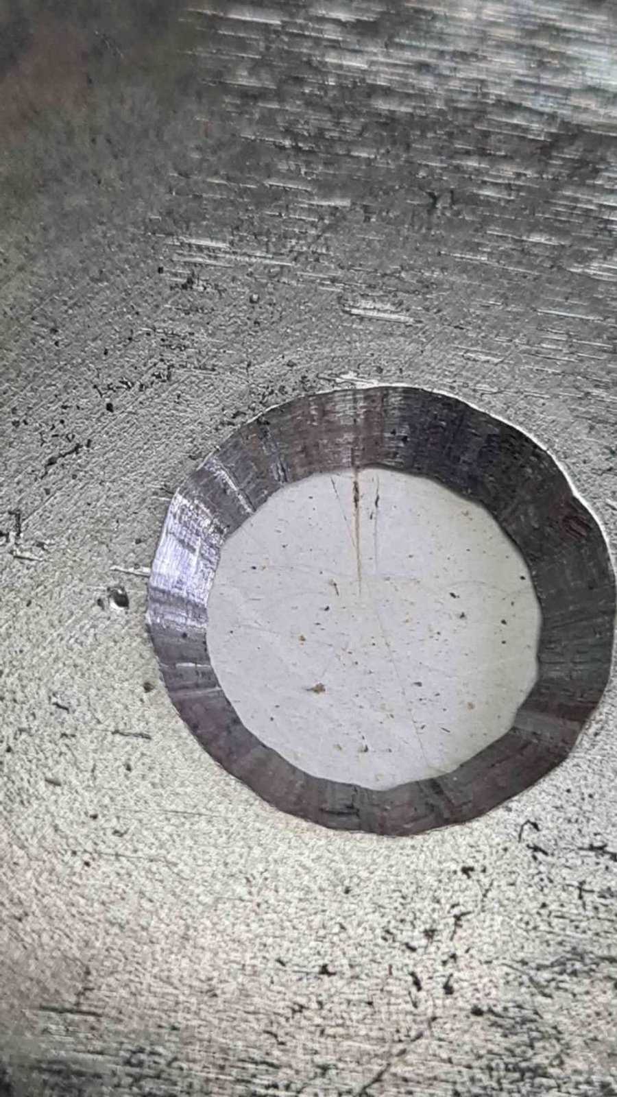

Φρεζάκια μετάλλου

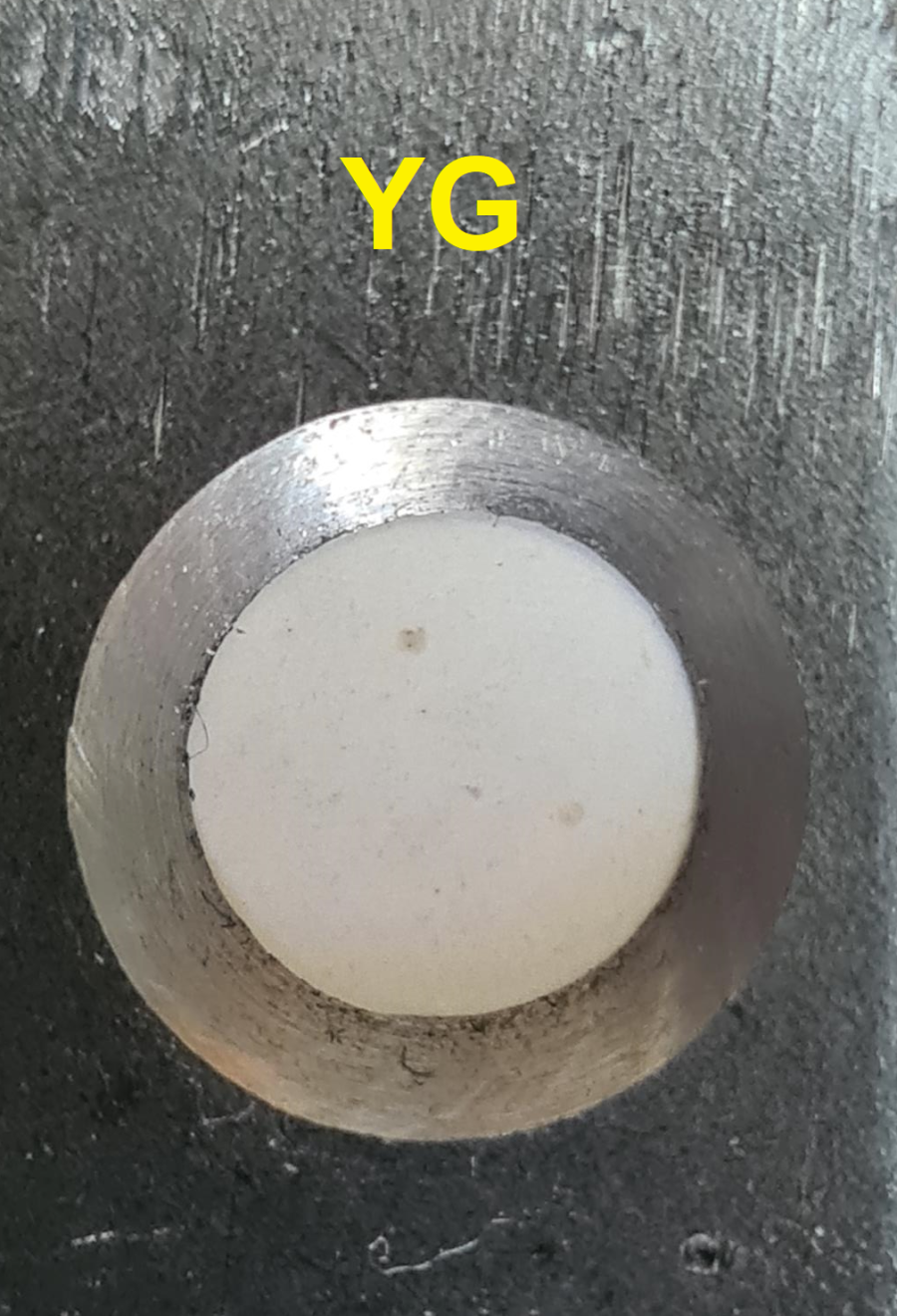

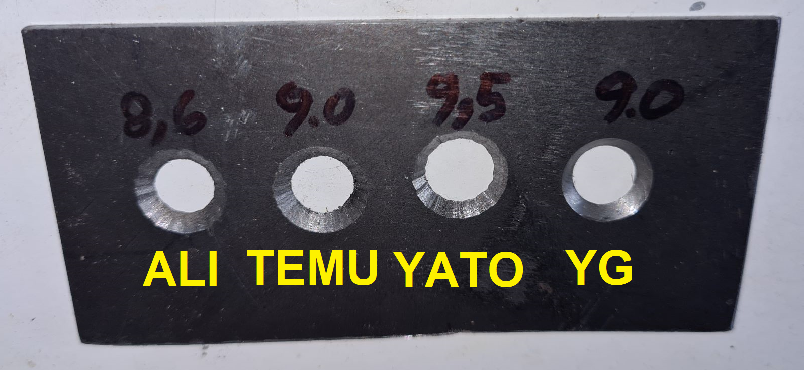

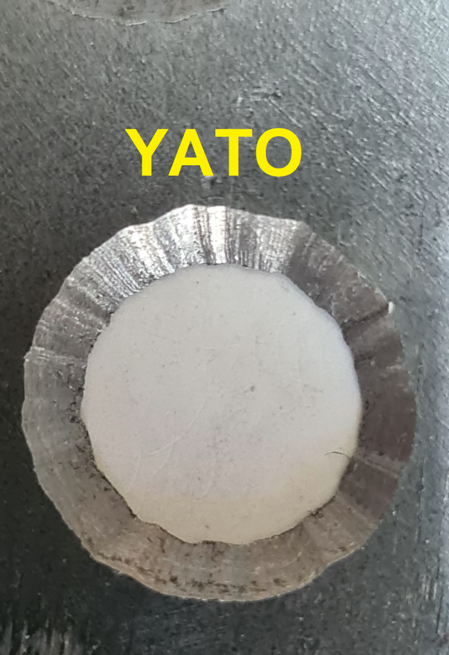

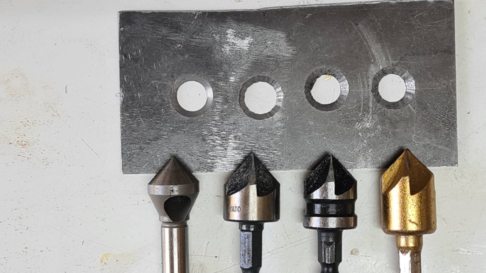

Να διευκρινίσω ότι ποτε δεν είχα ασχοληθεί σοβαρα μέχρι τώρα. Έκανα τυχαίες αγορές από ALI, TEMU κτλ. Ακόμα και αν ήταν για ξύλο, τα δούλευα σε σίδερο, χαλάγανε σύντομα, τα πέταγα έπαιρνα άλλα.
Με αφορμή την πρόσφατη συζήτηση, είπα να το δω πιο σοβαρά για να πάρω επιτέλους κάποια φρεζάκια της προκοπής.
Στην παράσταση συμμετέχουν:

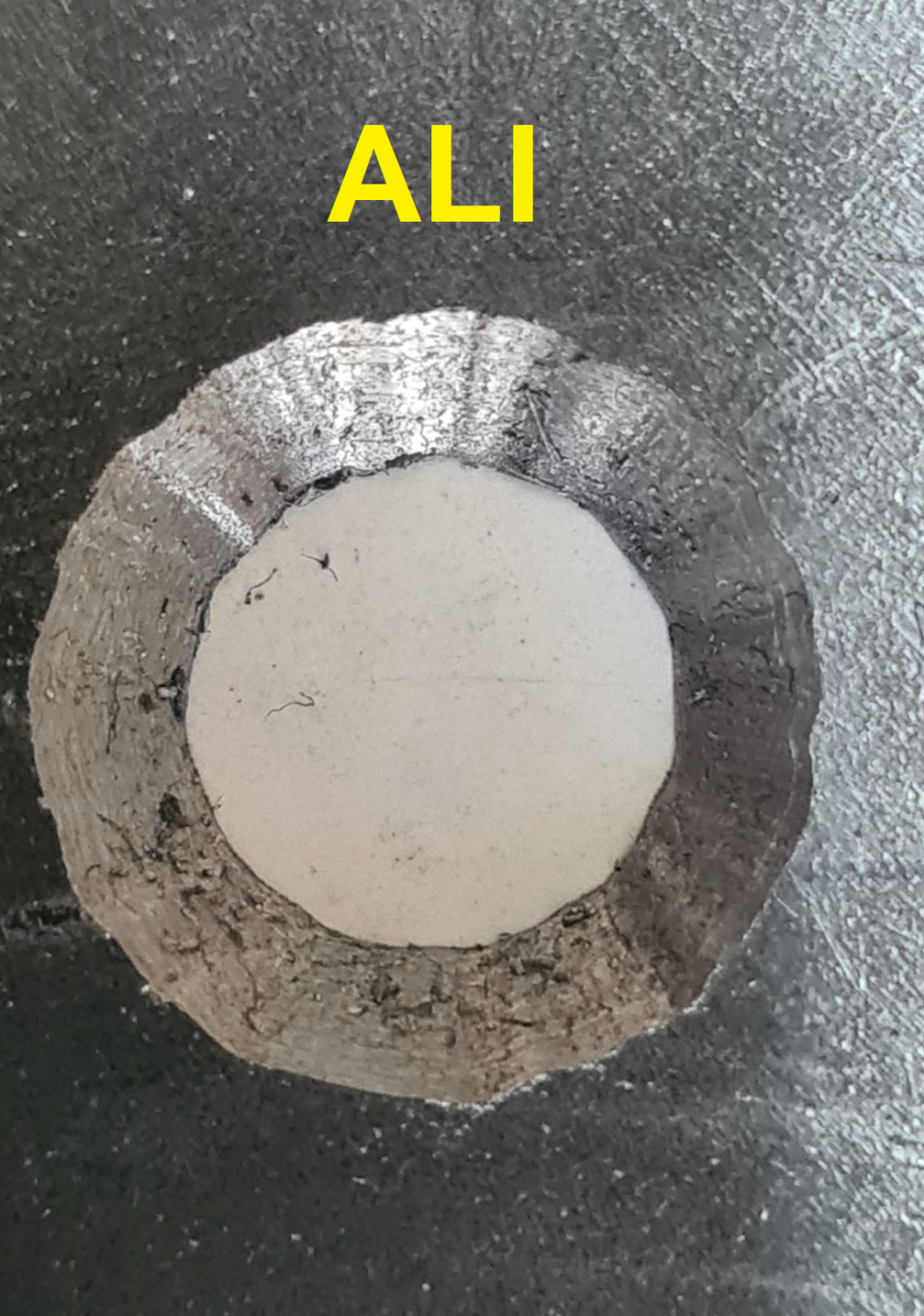

ALI για ξύλο 16mm

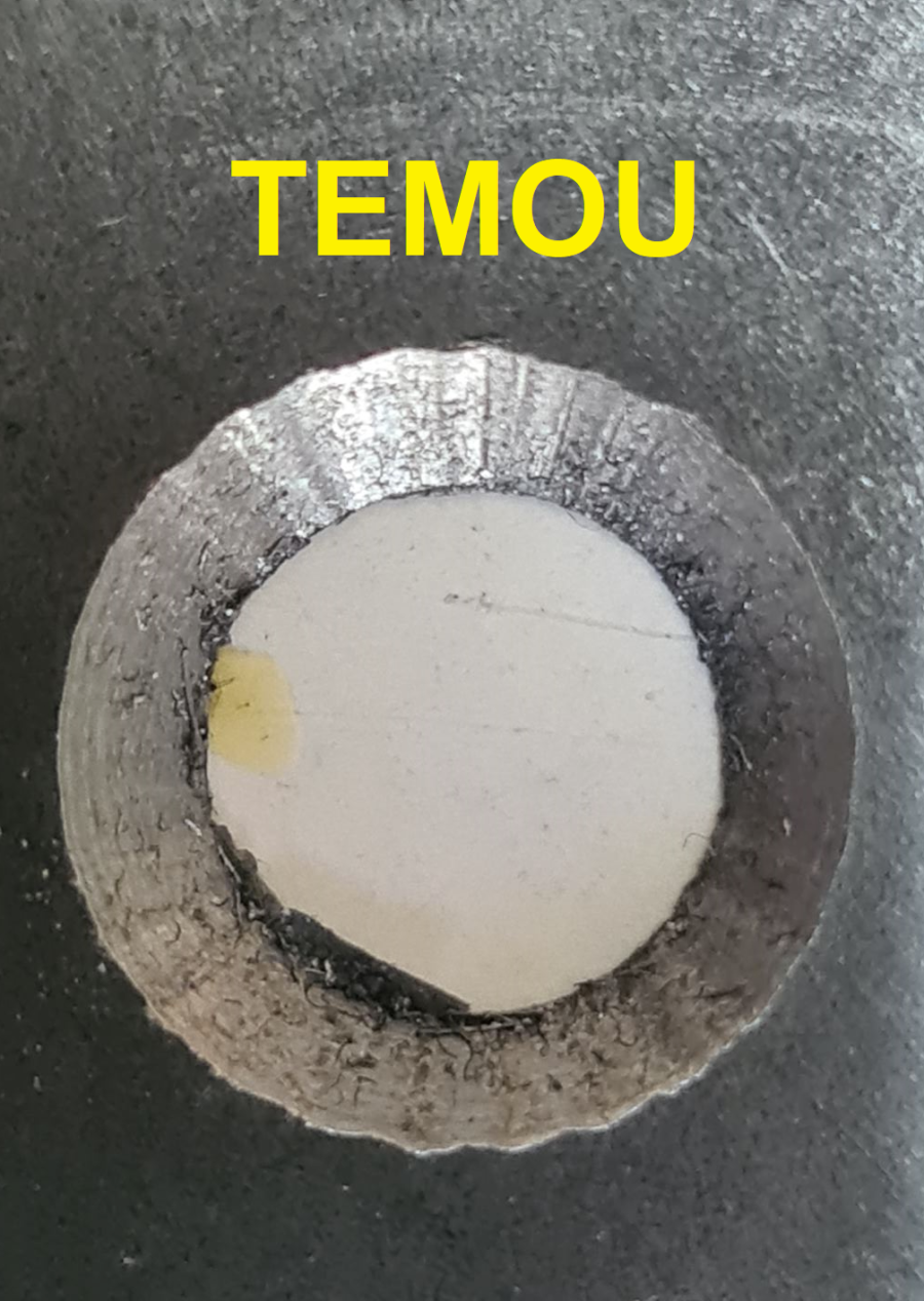

TEMOU για ξύλο 16mm
YATO μετάλλου 16,5 mm
YG μετάλλου 15mm
Όλα έχουν γωνία 90ο.
Χρησιμοποιήθηκε λάμα 2mm για να μην τα καταπονήσω πολύ.

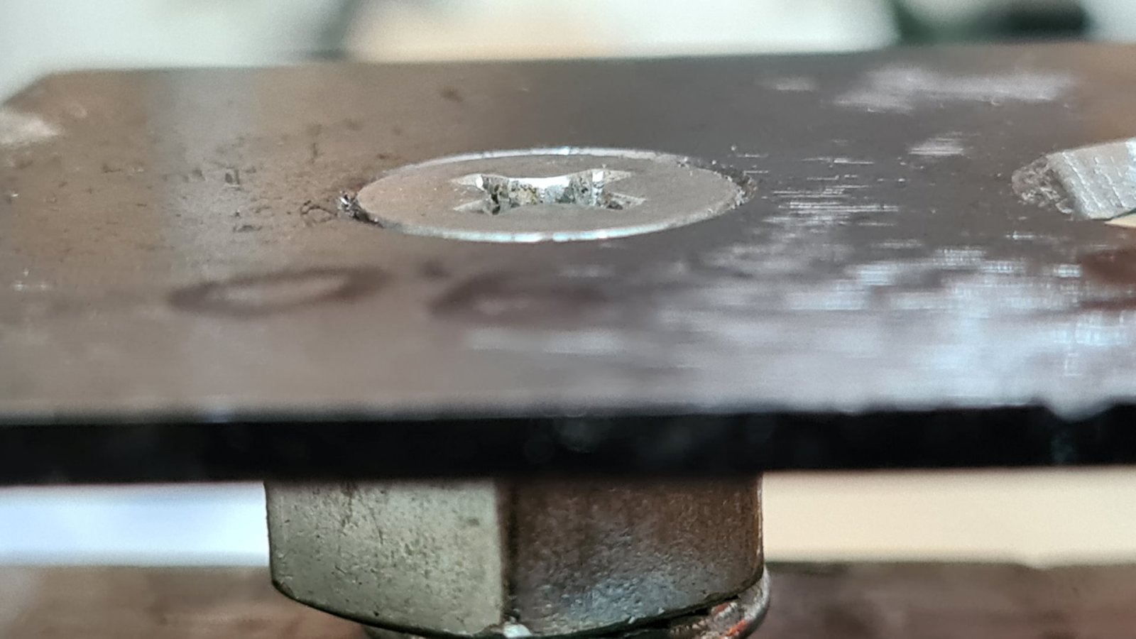

Ο στόχος ήταν να εφαρμόσει βίδα φρεζάτη 6mm με κεφάλι 11,5mm.
Έγιναν οι αρχικές τρύπες των 6mm και η συνέχεια με τα φρεζάκια στο σταθερό δράπανο. Φυσικά πάντα με κοπτικό υγρό.
Με εξαίρεση το YG, τα υπόλοιπα τα δούλεψα στις 1.200 στροφές οριακά. Σε περισσότερες είχα υπερβολικά πολλούς κραδασμούς. Αν τα δούλευα με χειρός, θα μπορούσα να ανεβάσω και άλλες στροφές.
Στο YG ανέβηκα μέχρι 2.000.
Η εφαρμογή της βίδας, πέτυχε σε όλα.
Πρωταγωνιστής το YG και με μεγάλη διαφορά. Δουλεύει σαν τρυπάνι. Δυστυχώς ο Τριανταφύλλου δεν είχε κάποιο ενδιάμεσο μέγεθος ανάμεσα στα 10 και 15mm.
Απογοήτευση το YATO, το οποίο μαζί με το TEMU δεν είχαν χρησιμοποιηθεί πάλι, σε αντίθεση με το ALI που το είχα δουλέψει κάποιες φορές.
Το YATO είχε σχεδόν όλες τις πληροφορίες στην συσκευασία.
Όπως ήταν επόμενο σε λαμαρίνα 2mm, η αρχική τρύπα μεγάλωσε:
Κάποια στιγμή θα κάνω το ίδιο test σε ξύλο και αλουμίνιο.
Τέλειο το αποτέλεσμα με το YG (y)
Για ξύλο και αλουμίνιο, αυτό δίνει το ίδιο καλό αποτέλεσμα που δείχνεις παραπάνω.

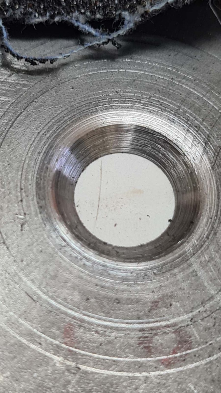

Σε συνέχεια από εδώ και εδώ:

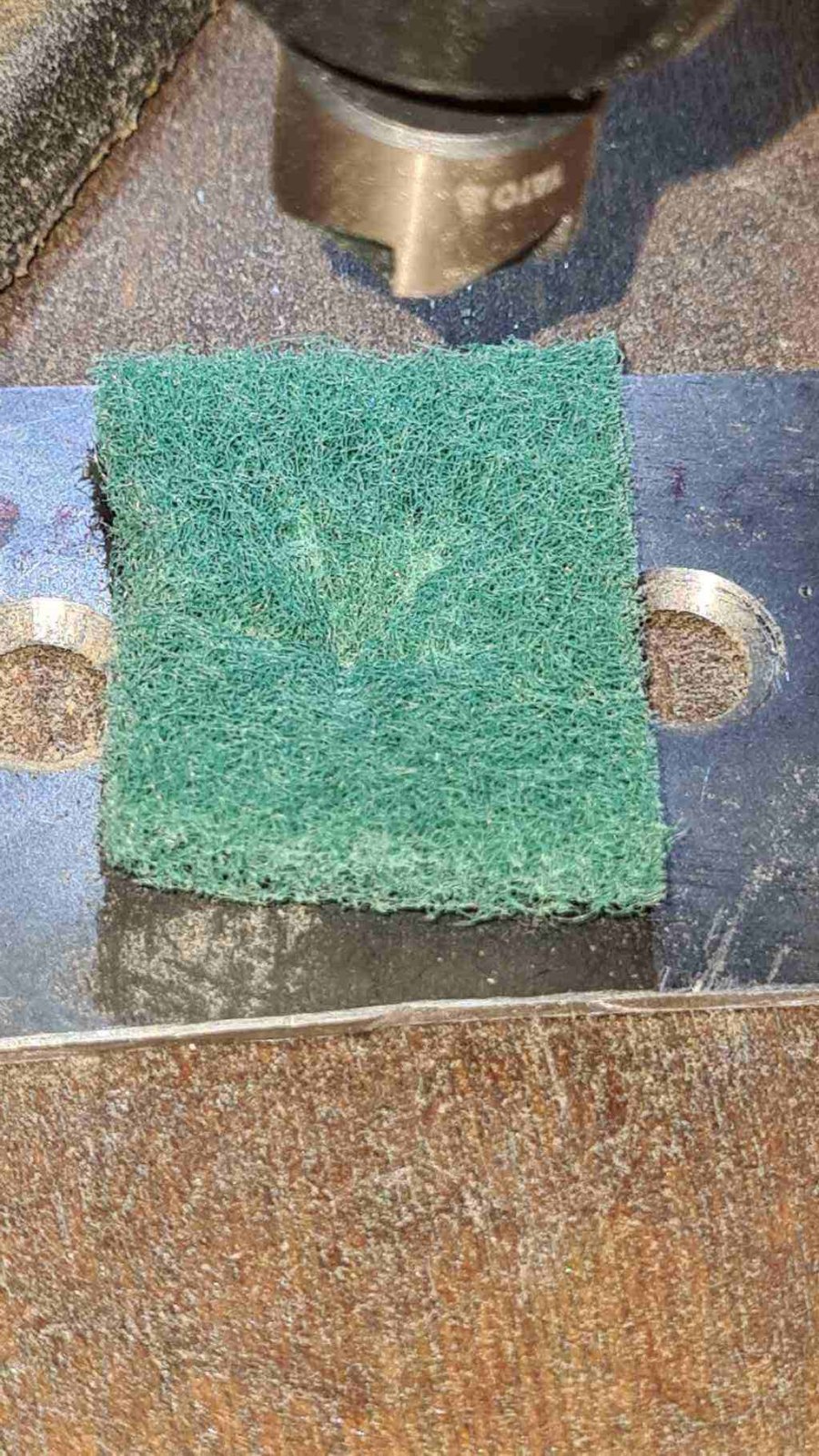

Έβαλα στο σταθερό το YATO 16,5mm και έκανα την 1η δοκιμή με scotch στο χειρότερο φρεζάρισμα (ΥΑΤΟ). Κατέβηκα στις 800 στροφές για να αποφύγω τους κραδασμούς. Ουσιαστικά, καμία διαφορά:

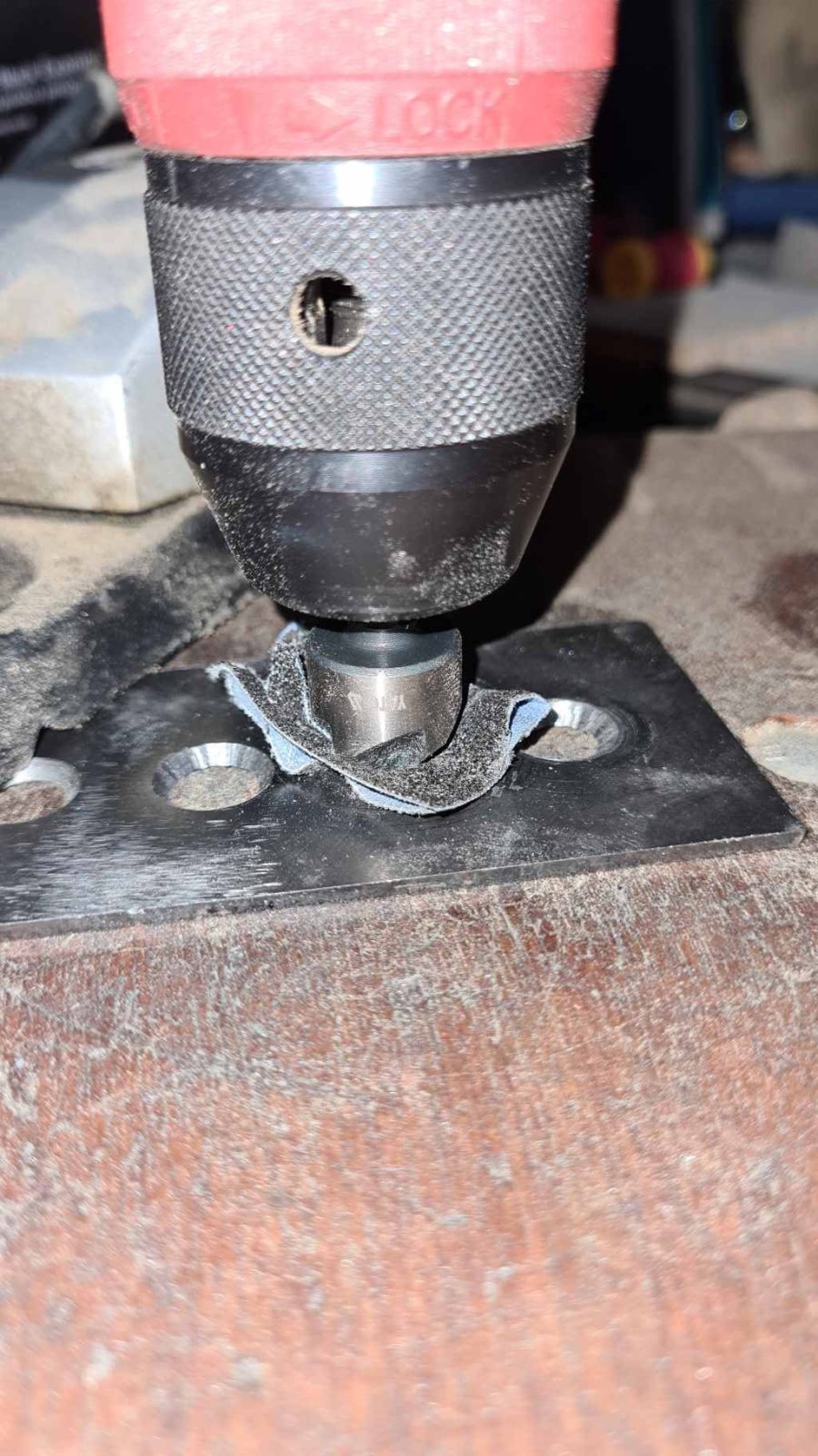

Επόμενη δοκιμή στο φρεζάρισμα του ALI με γυαλόχαρτο 180 (αυτά που έχουν πανί στην πίσω πλευρά). Κάτι έγινε:

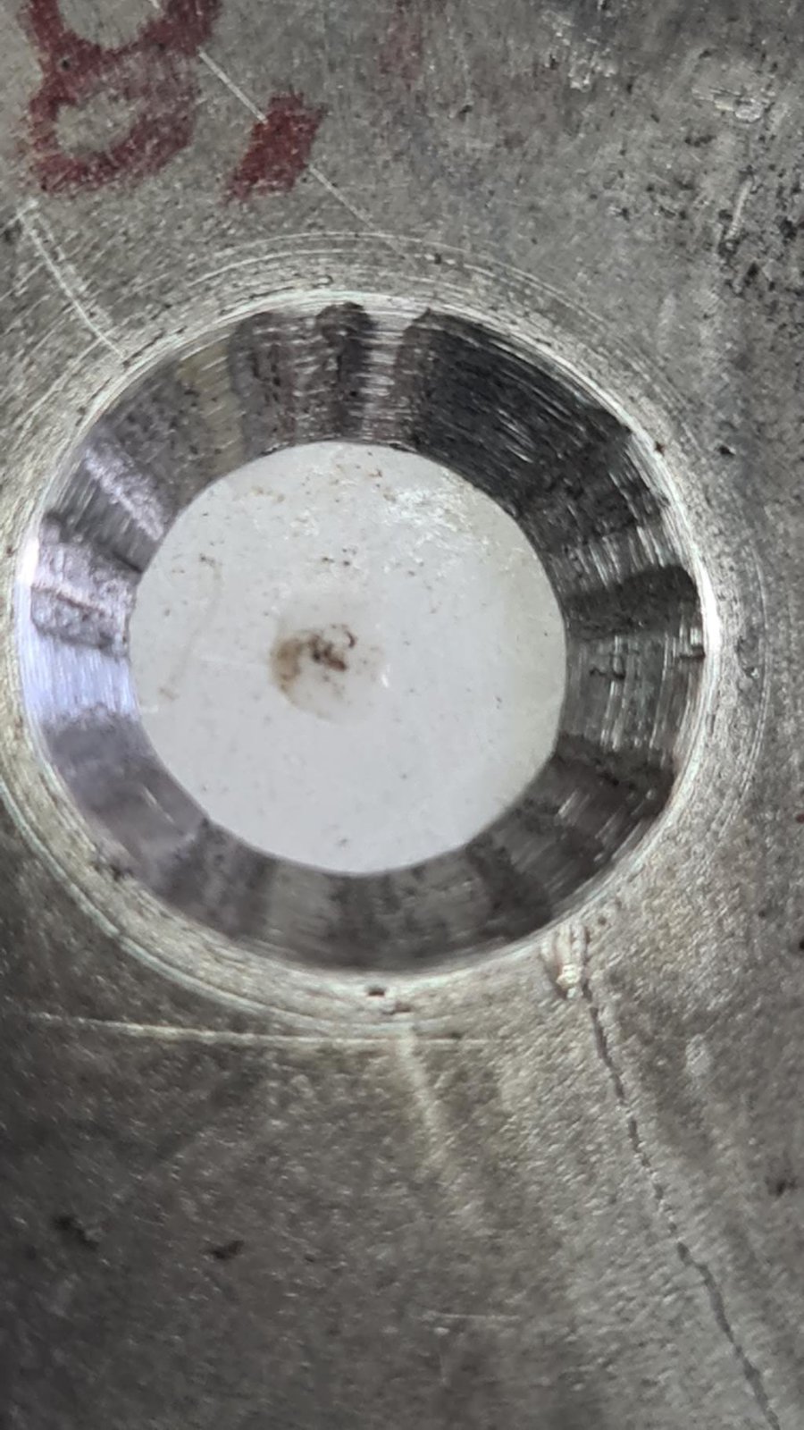

Επόμενη δοκιμή με γυαλόχαρτο 60 στο TEMU. Νομίζω ότι κάπου εδώ είμαστε:
Εκτός από το scotch, τα υπόλοιπα τα δούλεψα στις 1.000 περίπου στροφές.
Εννοείται ότι τα παραπάνω έγιναν για καθαρά ψυχαγωγικούς σκοπούς, χωρίς βέβαια να αποκλείω την χρήση σαν λύση ανάγκης.

Χμμμμ….
Δεν ξέρω αλλά νομίζω οτι σ’αυτές τις περιπτώσεις, ειδικά στην τελευταία με το γυαλόχαρτο, όλη τη διυλειά την κάνει το γυαλόχαρτο και η φρέζα δρν συμμετέχει πουθενά.
Θα μπορούσε κι ένας απλός κώνος ή μια εντελώς στομωμένη φρρέζα να κάνει την ίδια δουλειά´.
Αυτό το λέω γιατί στην τρύπα υπάρχουν μόνο οι οριζόντιες γραμμές του χοντρού γυαλόχαρτου.
Reactions: KOSSTV
Χμμμμ….
Σωστά Μπαμπη. Έβαλα την φρέζα για να εφαρμόσει το γυαλόχαρτο στο υπάρχον φρεζάρισμα. Για τον κώνο, έχω κάποιες αμφιβολίες αν θα κατάφερνε να παρασύρει το γυαλόχαρτο.
