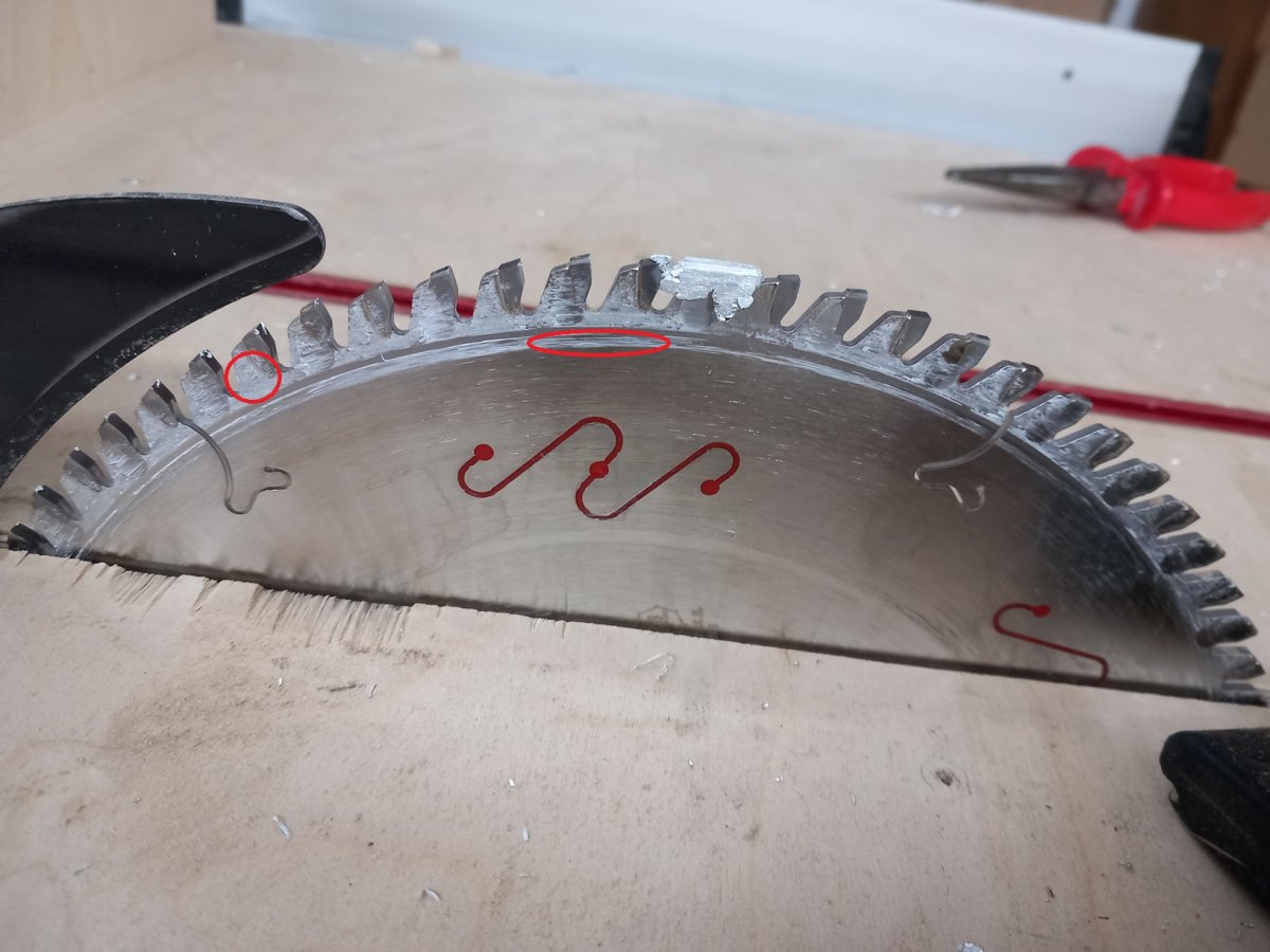

Έκοψα πρόσφατα μια πλάκα αλουμινίου πάχους 5mm στο παγκοπρίονο με αυτόν τον δίσκο για μη σιδηρούχα μέταλλα. Δεν ήταν η πρώτη φορά, αλλά αυτή τη φορά έγινε η παρακάτω ζημιά:
-μια μάζα λειωμένου αλουμινίου κόλλησε ανάμεσα σε 3 δόντια
-όλος ο δίσκος γέμισε από μια λεπτή επίστρωση λειωμένου αλουμινίου (αυτό που φαίνεται στους κόκκινους κύκλους)
Από τις διάφορες λύσεις που διάβασα στο ιντερνετ, ξεκίνησα μουλιάζοντας τον δίσκο για μισή ώρα μέσα σε ένα ταψί γεμάτο swaz (αυτό χρησιμοποιώ και για γενικό καθαρισμό των δίσκων, μουλιάζοντας για 5-10 λεπτά). Η λεπτή επικάλυψη (κόκκινοι κύκλοι) εξαφανίστηκε, το γρομπαλάκι όχι (πράσινος κύκλος).
Ακολούθησε 2ο μούλιασμα για μισή ώρα και μετά τρίψιμο με μπρούτζινη συρματόβουρτσα - πάλι χωρίς επιτυχία.
Τέλος, άρχισα να κόβω ένα χοντρό κομμάτι ξύλο κατά μήκος των νερών του ξύλου (ripcut). Σε κάθε κοπή το γρομπαλάκι ανέβαζε θερμοκρασία και τελικά στην τρίτη κοπή κατάφερα να το αφαιρέσω με ένα μυτοτσίμπιδο. Μετά το έβαλα ξανά στο swaz για αφαίρεση τυχόν υπολειμμάτων αν και δεν φαινόταν να είχε μείνει τίποτα.
Οι περισσότερες πηγές που βρήκα στο ιντερνετ μιλούσαν για αφαίρεση με σύντομο μούλιασμα σε καυστικό νάτριο (Sodium hydroxide). Ευτυχώς, βγήκε με τον παραπάνω απλό τρόπο και δεν χρειάστηκε να μπλέξω με επικίνδυνα χημικά. Διάβασα επίσης ότι για να αποφύγουμε παρόμοιες καταστάσεις στο μέλλον, βάζουμε κάποιο λιπαντικό όπως κερί ή WD40. Επειδή δεν θέλω να γεμίσω λάδια τα εργαλεία/οδηγούς/πάγκους που κατά βάση δουλεύουν με ξύλα λέω να δοκιμάσω κερί. Δεν βρίσκω κάτι σε λογική τιμή σε Ελλάδα -αν υπάρχει κάποια σχετική εμπειρία πείτε μου αλλιώς θα δοκιμάσω κερί εκκλησίας που είναι και ευλογημένο...

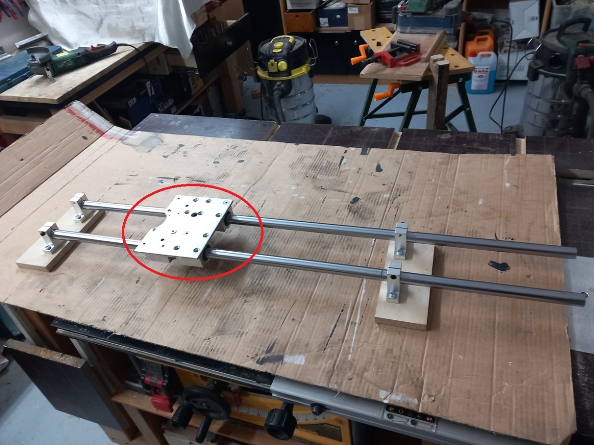

Έχω βάλει μπροστά μια παραλλαγή αυτού του σχεδίου:
Μέχρι στιγμής προσπαθώ να φτιάξω την πλάκα που θα κρατάει τα γραμμικά ρουλεμάν - τα τρυπήματα για τις βίδες δεν πήγαν και τόσο καλά στην 1η προσπάθεια οπότε ετοιμάζω άλλη πλάκα.
Για να λέμε την αλήθεια, πιο πολύ σαν παιχνίδι/πρόκληση το έχω δει, επειδή μου αρέσουν τα ρουλεμάν και τα γρανάζια (απωθημένα CNC). Για οδηγό τροχού υπάρχουν και πιο απλές λύσεις.

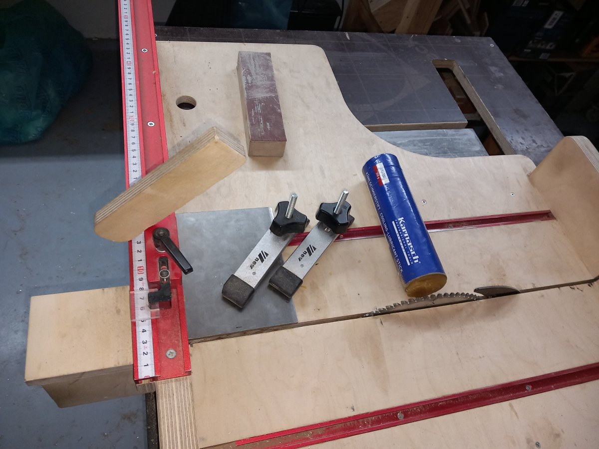

Τελικά αγόρασα το κερί της karnasch (εδώ).
Στην αρχή πήγα να το απλώσω βάζοντας το πριόνι να δουλέψει και κόβοντας λίγο από το "σαλάμι". Δεν μου φάνηκε να άπλωσε σωστά στον δίσκο - σαν να το πέταξε όλο εκτός. Οπότε το άπλωσα γυρνώντας τον δίσκο με το χέρι.
Η κοπή βγήκε μια χαρά - όπως έβγαιναν και οι προηγούμενες κοπές χωρίς κερί. Η διαφορά ήταν ότι ενώ με τις προηγούμενες κοπές , δίσκος και αλουμίνιο ανέβαζαν θερμοκρασία, τώρα ούτε καν ένοιωθες ελάχιστη θερμοκρασία στο άγγιγμα. Οπότε δεν νομίζω να ξαναπάθω ζημιά σαν αυτή που έγραψα λίγα ποστ πίσω.
Στα plus, μετά που έκοψα MDF με τον ίδιο δίσκο (ακόμα κερωμένο) δεν είδα καμιά διαφορά στο ξύλο. Οπότε δεν χρειάζεται να καθαρίζεις το κερί μετά από κάθε κοπή.

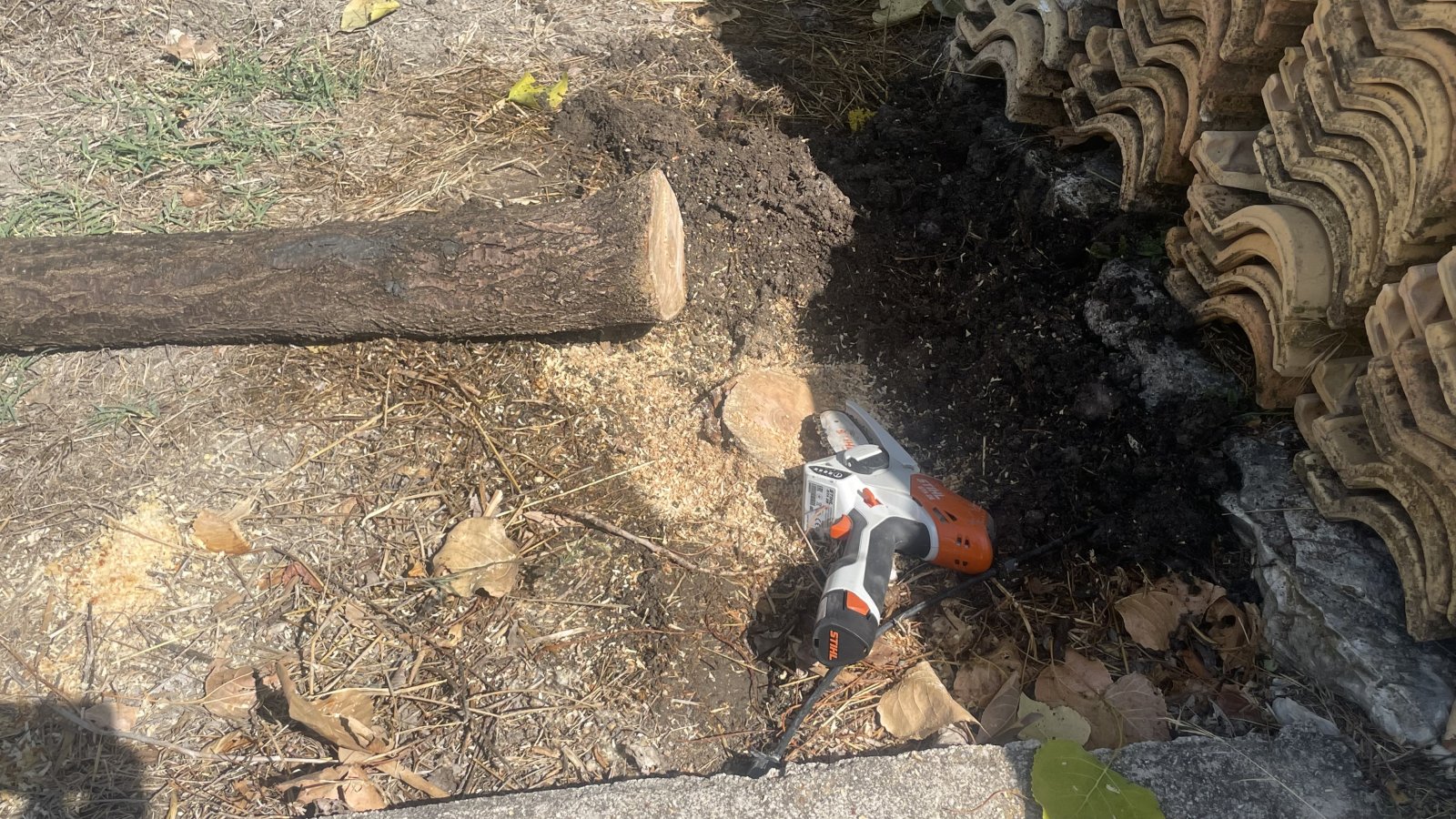

Η βερυκοκιά δυστυχώς ξεράθηκε και επειδή βαριόμουν να βγάζω το μεγάλο αλυσοπρίονο δοκίμασα με το Stihl.
Σε κορμό 17cm διάμετρο μια χαρά τα κατάφερε!
Θέλει όμως μαλακό δούλεμα και χωρίς μεγάλη πίεση γιατί αν το ζορίσεις τη μπαταρία των 3Ah τη τρώει για πλάκα.
Ξεκίνησα με γεμάτη μπαταρία και σε δύο λεπτά που μου πήρε να το κόψω είχα μείνει με το ένα φωτάκι αναμμένο.
