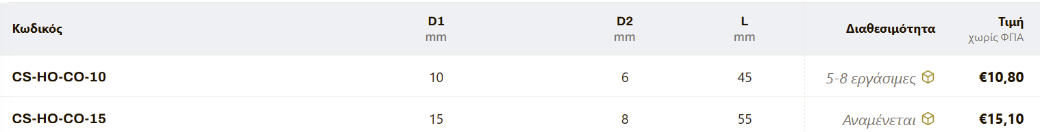

Ήθελα να περάσω να πάρω και το 10mm αλλά.........
Αν προλάβω θα πάρω τον άλλο κωδικό.
Επόμενος στόχος είναι οι 120ο, αλλά το κόστος ανεβαίνει δραματικά.
