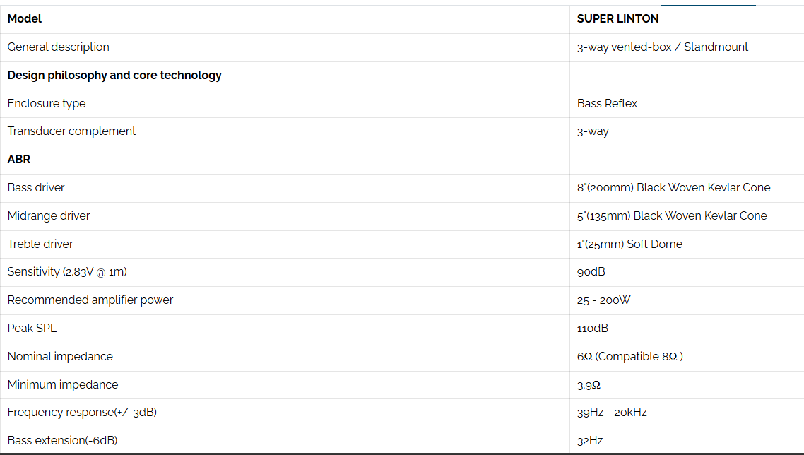

Αυτο που οπως φαινεται ειναι δυσκολο να καταλαβει πολυς κοσμος ειναι οτι το μεγεθος του μεγαφωνου και το πιθανο προβλημα μπουμαρισματος ενος ηχειου σε καποιο χωρο με καποια συγκεκριμενη τοποθετηση δεν συνδεονται με κανενα τροπο.
Το αν θα υπαρξει προβλημα η οχι εξαρταται αποκλειστικα και μονο απο το tunning του ηχειου και την τοποθετηση στο χωρο. Τιποτε αλλο.
Αν τα 8ιντσα Monitor Audio θα μπουμαρουν η οχι εξαρταται απο την καμπυλη αποκρισης των χαμηλων που εχει επιλεξει ο κατασκευαστης για το συγκεκριμενο ηχειο.
Θα κανω την ασφαλη υποθεση οτι εκει που γραφεις 43db εννοεις 43Ηz και θα σε ενημερωσω οτι τα περισσοτερα μεγαφωνα 8 ιντσων δεν πλησιαζουν ουτε καν κοντα στο reference level στα 43Hz.Αν βάλω ηχείο που αποδίδει τα 43db σε ref level, όπως τα περισσότερα ηχεία με μεγάφωνα 8 ιντσών αυτό σημαίνει +5db παραπάνω σε σχέση με πριν. Άρα ή θα πρέπει πολύ απλά να το μαζέψω με DSP ή να αλλάξω ηχεία ή να αλλάξω σπίτι ή να βάλω μπασοπαγήδες.
Εκτός αν είμαι ένας από αυτούς που την λάσπη και το μπούκωμα τα ονομάζω σεισμικό μπάσο.

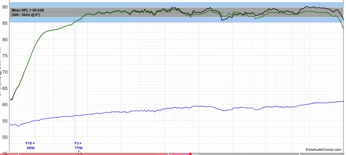

Μια μικρη ερευνα με τα δεδομενα που προσφερει απλοχερα το loudspeakerdatabase θα σου αποκαλυψει τα ορια των μεγαφωνων (ανηχοικα και χωρις την πισω ακτινοβολια) τα οποια στην πραξη ξεπερνιωνται μονο με καταλληλο tunning και φυσικα με το αναμενομενο room gain.
Δεν χρειαζεται να υποθεσεις τιποτα. υπαρχουν μετρησεις και τις παρεθεσα.άρα μπορώ να υποθέσω με σχετική ασφάλεια
Ναι οπως ηδη ανεφερα απο την αρχη. "(ανηχοικα και χωρις την πισω ακτινοβολια) τα οποια στην πραξη ξεπερνιωνται μονο με καταλληλο tunning και φυσικα με το αναμενομενο room gain."Σωστά υπέθεσες, αλλά η βάση δεδομένων που έβγαλες αναφέρει μεγάφωνα αν δεν κάνω λάθος, όχι ολοκληρωμένα ηχεία με καμπίνα και bass reflex.
