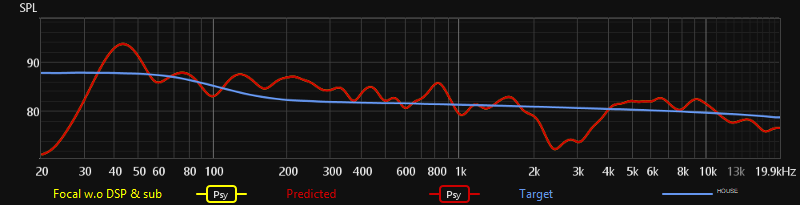

Και εδώ είναι μια δική μου μέτρηση που έκανα χθες, στον δικό μου χώρο, χωρίς DSP, όπως τον περιέγραψα με ηχεία που ο κατασκευαστής δίνει -3db στα 47Hz. Η συγκεκριμένη μέτρηση έχει ref level 82,5db. Κοιτα που βρίσκονται τα 43Hz. Η μπλε γραμμή είναι η Harman Curve

Η ουσία δεν αλλάζει. Στο predicted in room response, φαίνεται ότι η απόκριση ακολουθεί την προδιαγραφη του κατασκευαστή. Με μια διαφορά. Δεν έχει υπολογίσει τα room modes και δεν θα μπορούσε άλλωστε.
Στον δικό μου χώρο, βλέπεις τι γίνεται. Αντί τα 43Hz να βγουν στα 77db (περίπου) σύμφωνα με τις προδιαγραφές του κατασκευαστή, βγαίνουν στα 93db. Και δεν έχω ηχείο τόσο κοντά σε γωνία ούτε σε πίσω τοίχο. Αυτό είναι απόλυτα ανεκτό όπως βλέπεις κ στην καμπύλη μου.
Φαντάσου τώρα να αγόραζα ηχεία που έχουν την συγκεκριμένη απόκριση. Τα 43Hz θα έφταναν στα 98db!! Θα το κόψεις με dsp? Ωραία και με τόσο επιθετικό κόψιμο ή φάση που θα πάει? Μπορείς να την διορθώσεις? Αν έχεις το κατάλληλο setup μπορεις, αλλά το έχεις? Και μετα πόσο θα χρειατεί να την διορθώσεις. Το pre-ringing? Το Group Delay?

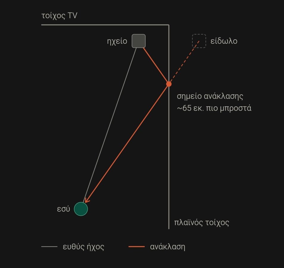

Επίσης αυτο που λέει το ai ισχύει γιατί αν ισχύει θα πέφτει πάνω στην μαζεμένη κουρτίνα και όχι το τζάμι
Στο σχέδιο, η αρχή είναι απλή:
Φαντάζεσαι το ηχείο «καθρεφτισμένο» πίσω από τον τοίχο, στην ίδια απόσταση: 45 εκ. από την άλλη πλευρά.
Τραβάς ευθεία από το είδωλο ως τα αυτιά σου. Το σημείο όπου η ευθεία κόβει τον τοίχο είναι η πρώτη ανάκλαση.
Τα νούμερα που χρησιμοποίησα
Ηχείο–τοίχος: 45 εκ.
Ηχείο–εσύ στο πλάι: ~86 εκ., δηλαδή τα μισά από την απόσταση ~1,72 μ. ανάμεσα στα δύο ηχεία, αν κάθεσαι στη μέση.
Ηχείο–εσύ μπροστά: ~2,5 μ.
Το είδωλο απέχει από εσένα στο πλάι 45 + 45 + 86 = 176 εκ. Ο τοίχος βρίσκεται στο 45/176 ≈ 26% αυτής της απόστασης, μετρώντας από το είδωλο. Άρα και το σημείο ανάκλασης βρίσκεται στο 26% της απόστασης προς τα μπροστά: 0,26 × 2,5 μ. ≈ 65 εκ. μπροστά από το ηχείο. Αν μετρήσεις από τον τοίχο της TV, προσθέτεις ~50 εκ. για κονσόλα και κενό, οπότε πέφτει γύρω στο 1,1–1,15 μ.

Για αυτά: Wharfadale Evo 5.2 τι γνώμη έχετε;
Αν ρωτήσεις το Gemini θα σου πει να βάλεις ένα καθρεφτάκι στον τοιχο-κουρτινα, να κάτσεις στο σημείο ακρόασης κ στο σημείο που θα μπορέσεις να δεις το ηχείο από την θέση ακρόασης, μετακινοντας το καθρεφτάκι, εκεί είναι το σημείο σου.
Αλλά στήσε πρώτα τα ηχεία κ μετά βλέπεις για το σημείο ανάκλασης.
Εμένα ο τοίχος είναι ποιο μακριά βέβαια, αλλά το πρόβλημα που δημιουργεί είναι μικρό (λόγω της ασσυμετριας με την δεξιά πλευρά όπως έχεις κι εσύ). Σε κανονικά κομμάτια δεν έχω παρατηρήσει να χαλάει η σκηνή κ αν χαλάει, δεν το καταλαβαίνω. Υπάρχει ένα κομμάτι που είναι πολύ ευαίσθητο στις μικρολεπτομέρειες κ περιέχει κίνηση, το Too much rope του Roger Waters. Το έλκηθρο για να ακουστεί συμμετρικά και από τις δύο πλευρές, πρέπει να φορτώσω το σημείο ανάκλασης αριστερά με μαξιλάρια κτλ. Οπότε στήσε τα πάντα κ μετά βλέπεις. Η κουρτίνα δεν ξέρω αν θα βοηθήσει στις ανακλασεις συνήθως θέλεις 5 εκατοστά υλικό, πυκνό.
Reactions: doc1991
Μια ιδέα, αν το σημείο σου είναι τελικά στην κουρτίνα κ αποφασίσεις να κάνεις κάτι με την πλαϊνή ανάκλαση, είναι να πάρεις ένα κατάλληλο πανελάκι και το το στηρίζεις στο τζάμι πίσω από την κουρτίνα κάθε φορά που ακούς.
Λογικά θα δουλέψει
