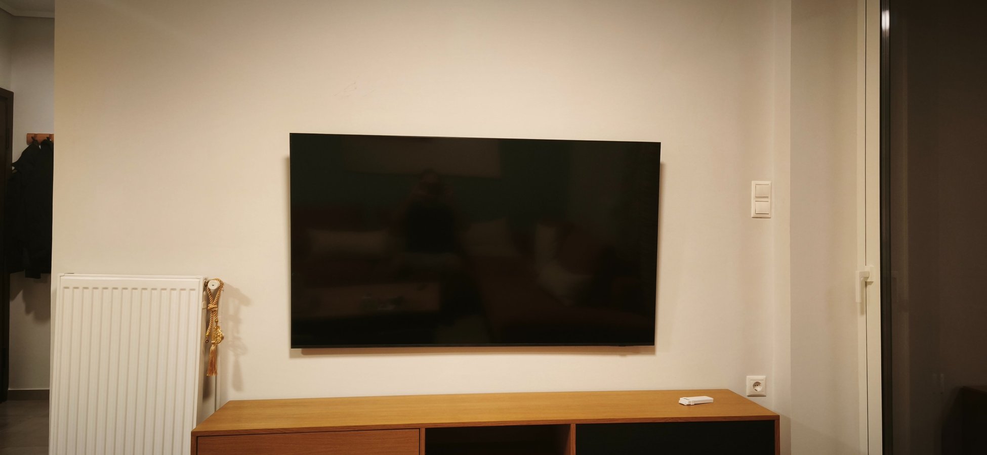

Εχε υποψην σου οτι η σωστη τοποθετηση στο σαλονι επιβαλει το ενα ηχειο να τοποθετηθει επανω στο επιπλο και το αλλο σε βαση μπροστα απο το καλοριφερ. Η δε αποσταση μεταξυ των ηχειων ιδανικα πρεπει να ειναι ιση με την αποσταση ακροασης ωστε να δημιουργειται ενα ισοπλευρο τριγωνο. Καθε παρεκκλιση απο αυτες τις προδιαγραφες θα υποβαθμιζει το τελικο αποτελεσμα κυριως οσον αφορα την ακριβεια της αναπαραστασης της σκηνης και θα αλλαζει και το ποσοστο απευθειας ηχου/ανακλωμενου ηχου που θα φτανει στα αυτια σου με ποικιλες επιπτωσεις στο τελικο αποτελεσμα.

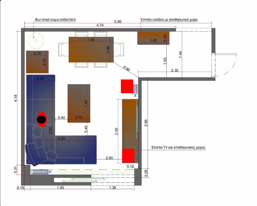

Δεν κατάλαβα καλά, το ενα να είναι σε βάση και το άλλο πάνω στο επίπλο; Η απόσταση απο το έπιπλο και εκεί που κάθεται κάποιος στο κέντρο του καναπέ είναι περίπου 2.1 μέτρα
Τα κοκκινα παραλληλογραμα ειναι τα ηχεια και το κοκκινο οβαλ με το μαυρο στρογγυλο εσυ στη θεση ακροασης συμφωνα με το σχεδιο.
Η αποσταση ακροασης που προκυπτει δεν φαινεται να ειναι 2.1μετρα εκτος αν καθεσαι στην ακρη του καναπε σκυμενος μπροστα (αποσταση ακροασης ειναι η απσταση απο το ηχειο στον ακροατη)
Η αποσταση ακροασης νπου προκυπτει δεν φαινεται να ειναι 2.1μετρα εκτος αν καθεσαι στην ακρη του καναπε σκυμενος μπροστα (αποσταση ακροασης ειναι η απσταση απο το ηχειο στον ακροατη)
Ναι ισχυει αυτό. Βεβαι δεν θα υπάρχει ανισορροπία που το ενα ηχειο θα ειναι πιο ψηλά απο το αλλό? Επίσης επείδη μπορεί να ρωτήσετε το καλοριφερ δεν χρησιμοποιείται
Καλο θα ειναι να μην υπαρχει ανισορροπια. Γι αυτο ρωτησα το υψος του επιπλου. Η βαση θα πρεπει να φερνει το ηχειο στο ιδιο υψος με το ηχειο που θα ειναι πανω στο επιπλο. Αν ειναι μικρη διαφορα ισως να μην υπαρχει θεμα αλλα γενικα καλο ειναι η ισορροπια να διατηρειται οσο περισσοτερο γινεται σε ολα τα επιπεδα. Ηδη υπαρχει μια ανισορροπια που το ενα ηχειο εχει διπλα του την μπαλκονοπορτα ενω το αλλο εχει 1.5μ κενο.
Συμφωνώ, όπου μπορώ να αποφύγω την ανισορροπία, θα την αποφύγω. Θα μετρήσω το έπιπλο τι ύψος όταν επιστρέψω σπίτι.
Για τα πλάγια έχεις δίκιο: δίπλα στο ένα ηχείο είναι η μπαλκονόπορτα και δίπλα στο άλλο υπάρχει περίπου 1,5 μ. κενό. Στην μπαλκονόπορτα υπάρχει ήδη βαριά κουρτίνα. Φτάνει αυτό για εκείνη την πλευρά; Και τι θα πρότεινες για την πλευρά με το κενό, ώστε οι δύο πλευρές να μοιάζουν όσο γίνεται περισσότερο; Θα βοηθούσε εκεί και ένα σύστημα με DSP/διόρθωση χώρου;
To DSP βοηθαει αλλα γενικα το σωστο ειναι οσο ειναι δυνατον να αποφευγεται η να ειναι η εσχατη λυση.
Δεδομενου οτι προκειται για χωρο διαβιωσης και οχι στουντιο, μια βαρια κουρτινα επαρκει. Το τζαμι της μπαλκονοπορτας ειναι ουσιαστικα "αορατο" για τις χαμηλες συχνοτητες και η βαρια κουρτινα θα περιορισει τις ανακλασεις στις μεσαιες και υψηλες οποτε καπως θα περιοριστει η ανομοιομορφια.
Για το κενο δεν βλεπω πως θα μπορουσες να το αντιμετωπισεις με τροπο που να μην μετατρεπει τον χωρο σε μη-βιωσιμο.
Αν θες να κανεις κατι που θα κανει ουσιαστικη διαφορα, φτιαξε ενα πολυ παχυ πανελ με ηχοαπορροφητικο υλικο και κενο απο τον τοιχο, τουλαχιστον 25 ποντους παχος, και βαλε το πισω απο τον καναπε σε ολο το μηκος του. Θα φερει τη θεση ακροασης λιγο πιο κοντα, θα αυξησει την αποσταση του κεφαλιου σου απο τον πισω τοιχο μειωνωντας το μπουμαρισμα που παρουσιαζεται οσο πλησιαζουμε εναν τοιχο και θα προσφερει αποσβεση που θα φτανει μεχρι αρκετα χαμηλα βελτιωνωντας το RT60 του χωρου χωρις να φαινεται. Στο πανω μερος του πανελ μπορεις να βαλεις καποιο ξυλο ωστε να ντουμπλαρει σαν ραφι.

Λοιπόν μέτρησα το έπιπλο 50 cm είναι
Αν ακολουθησεις την δικη μου προταση (Wharfedale Super Linton) οι βασεις τους ειναι 44εκ. Θα μπορεις να βαλεις απο κατω κατι να σηκωσεις το ηχειο 5εκ ακομα η μπορεις να φτιαξεις μια Custom βαση για ενα μονο ηχειο υψους 50εκ.
