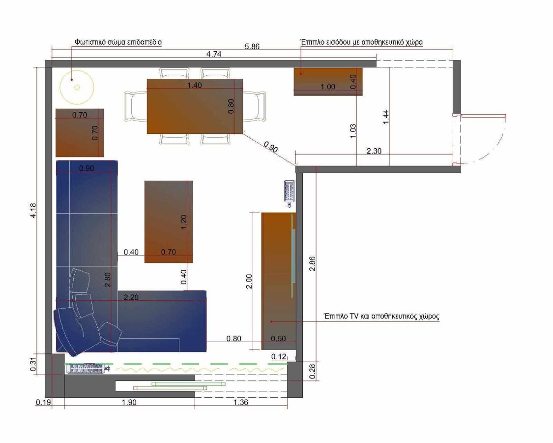

Καλησπέρα σε όλους,
Θέλω να στήσω το πρώτο μου σοβαρό σύστημα για μουσική και θα ήθελα τη γνώμη σας.
Χώρος

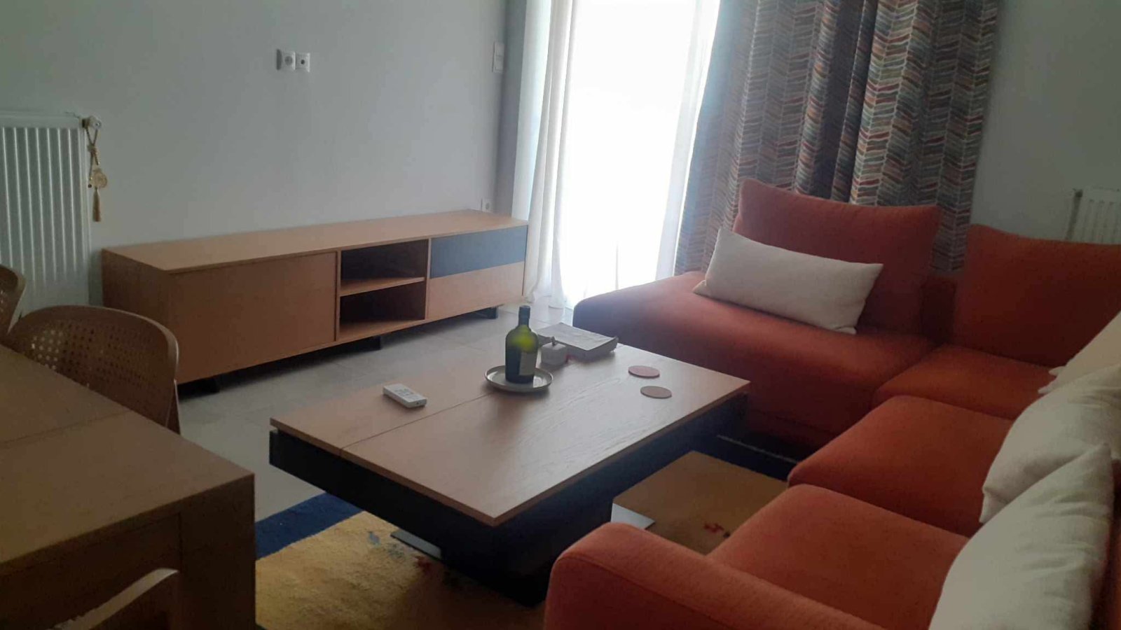

  • 1η επιλογή: σαλόνι . Τα ηχεία θα μπουν δίπλα στο έπιπλο της τηλεόρασης, οπότε θα είναι αναγκαστικά κοντά στον πίσω τοίχο. Η θέση ακρόασης θα είναι στον καναπέ, περίπου [Χ] μ. από τα ηχεία.

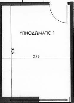

  • 2η επιλογή: δεύτερο δωμάτιο, όπου έχω περισσότερη ελευθερία στην τοποθέτηση.
Μουσική
Ακούω κυρίως ροκ και μέταλ. Θέλω ένα σύστημα που να αποδίδει δυναμική, καθαρότητα στις κιθάρες και ελεγχόμενο μπάσο, χωρίς να γίνεται κουραστικό.
Πηγές
  • CD
  • Tidal (streaming)
  • Ίσως βινύλιο στο μέλλον, οπότε θα ήθελα να υπάρχει προοπτική για phono.
Περιορισμοί
Μένω σε πολυκατοικία, άρα συχνά θα ακούω σε χαμηλή ή μέτρια ένταση. Θέλω το σύστημα να ακούγεται γεμάτο και ζωντανό και χαμηλά, όχι μόνο όταν το ανεβάζω.
Budget
Έως 3.000 € για όλο το σύστημα, μαζί με βάσεις, καλώδια και ό,τι άλλο χρειαστεί (ανοιχτός σε μεταχειρισμένα / όχι).
Ερωτήσεις
  1. Με δεδομένη την τοποθέτηση κοντά στον τοίχο, τι ηχεία να κοιτάξω; Κλειστά ή με εμπρόσθιο bass reflex; Ραφιού σε βάσεις ή δαπέδου;
  2. Παθητικά ηχεία με ενισχυτή ή ενεργά/all-in-one λύση;
  3. Για Tidal και CD, τι συνδυασμό προτείνετε (streamer/DAC, CD player ή transport);
  4. Πώς θα μοιράζατε το budget ανάμεσα σε ηχεία, ενίσχυση και πηγές;
  5. Αξίζει να δώσω προτεραιότητα στο σαλόνι ή να πάω στο δεύτερο δωμάτιο για καλύτερο αποτέλεσμα;
Ευχαριστώ εκ των προτέρων!

Καλησπέρα ευχαριστώ για τις απαντήσεις. Προφανώς σάλονι προτειμώ. Απλά έτσι όπως είναι ο χώρος αν δείτε και το σχέδιο πάνω, η απόσταση από τον τοίχο για να φτάσει τα 20 cm θα πρέπει να εξέχουν 10 cm γιατί το έπιπλο είναι 40 cm όχι 50. Αυτό είναι ο βασικός μου προβληματισμός.

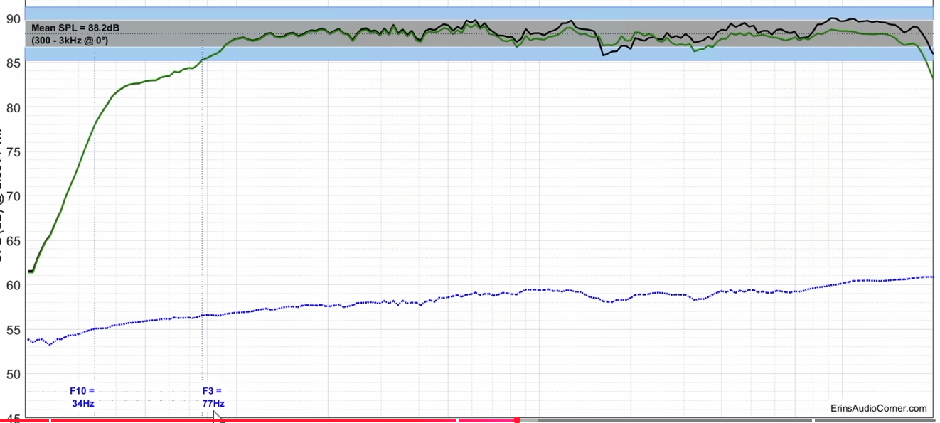

Η τοποθετηση κοντα στον τοιχο επιβαλει ηχεια χωρις "φουσκωμα" στα χαμηλα, ιδανικα με extended bass shelf σχεδιαση για αποφυγη μπουμαρισματος, οπως στα ηχεια που σου προτεινω
H δικη μου προταση ειναι Wharfedale Super Linton, Wiim Ultra, και Audiophonics Hypex

Δεν κολλάω στο τρίδρομο, αλλά δεν σκοπεύω να ακούω σε μεγάλη ένταση, οπότε έχει νόημα? Τα ηχεία θα κάτσουν πάνω στο έπιπλο της TV το οποίο είναι 200cm x 40cm. πιθανό με κάποιο stand.
Για τα σφουγγαράκια: αν βουλώσω τις θυρίδες, δεν χάνω και μέρος από το μπάσο για το οποίο παίρνω οκτάιντσο; Ευχαριστώ πολύ.

Τι υψος εχει το επιπλο?
