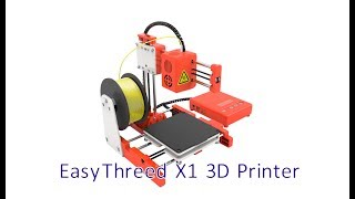

Σημερα χρειαστηκα αλλα δυο κλιπακια για τακτοποιηση καλωδιων usb. Eδω το λινκ.
Χρησιμοποιηθηκε το μικρο εκτυπωτακι το οποιο εχει το μεγαλο προσον να ζεσταινεται και να αρχιζει την εκτυπωση σχεδον αμεσα, περιπου στα 30 δευτερολεπτα, κυριως επειδη δεν εχει θερμαινομενη βαση.
Στα κλιπακια μπηκε η παχουλη ταινια διπλης οψης της 3Μ.
Η απουσια θερμαινομενης βασης επιβαλλει την χρηση κολλας (uhu stick) για να κρατιεται το αντικειμενο σταθερο κατα την εκτυπωση.
Να πω οτι το συγκεκριμενο εκτυπωτακι ειναι το φτηνοτερο που υπαρχει στην πιατσα (65-75 ευρω αναλογα την προσφορα), ειναι απο τα μικροτερα, με τραπεζι μολις 10x10x10εκ. Απο την αλλη ειναι πληρως λειτουργικο και ιδανικο για να αρχισει καποιος που εχει αμφιβολιες αν θα του αρεσει το αθλημα χωρις να ξοδεψει πολλα. Το εχω ενα χρονο και το εχω ταραξει στις εκτυπωσεις χωρις να παρουσιασει το παραμικρο θεμα.

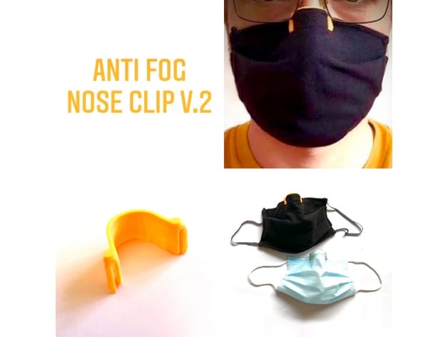

Eιναι γνωστο το θεμα του θαμπωματος των γυαλιων οταν φοραμε μασκα.
Eυτυχως υπαρχουν λυσεις στο εμποριο με 3-4 ευρουδακια , ειτε πιο φτηνα (μολις 2 λεπτα του Ευρω) αν τα τυπωσεις στον 3D εκτυπωτη :)
Eδω ενα λινκ απο το Thinkverse. Yπαρχουν αρκετες εκδοσεις αν ψαξεις για 'mask clip' η 'anti fog clip'.
Στο παραπανω λινκ υπαρχει option να τυπωσεις μια πενταδα μαζεμενη αν θες πολλα. Tυπωσα ενα για να δω αν δουλευει.
Το ασπρο ειναι απο το παραπανω λινκ. Το μπλε ειναι απο αυτο το λινκ.
Το ασπρο το εδωσα για δοκιμη και μου ειπαν οτι κανει δουλεια! Το μπλε ειναι μεγαλυτερο σε μεγεθος και δεν εχει δοκιμαστει ακομα.
Eδω το συγκεντρωτικο λινκ με καμμια 40αρια τυπους απο κλιπακια για μασκες.
Εαν καποιος τυπωσει καποιο κλιπ απο τα παραπανω το οποιο ειναι αποτελεσματικο, ας το αναφερει εδω για να ωφεληθουν τα μελη και οι αναγνωστες μας που διαθετουν 3D εκτυπωτη.
Reactions: KOSSTV
Τελικα απο 3 τυπους που τυπωσα ο καλυτερος και πιο αποτελεσματικος ειναι ο πρωτος που τυπωσα και σε ασπρο χρωμα στο παραπανω ποστ.
Εδω τυπωμενο σε μπλε χρωμα με infill 100% για να ειναι πιο γερο.
Εδω οπως φαινεται απο την μεσα μερια της μασκας.
Στις ακρες ισως χρειαστει λιγο λιμαρισμα για να μην ενοχλει στη μυτη.
