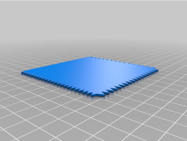

Ειχαμε μια κουβεντα για απλωτηρια κολλας (glue/adhesive spreaders) και τυπωσα δυο για δοκιμη καθως τετοια εργαλεια ειναι απο σιλικονη και οχι απο σκληρο πλαστικο οπως το PLA/ΑΒS που παιρνουν οι 3D εκτυπωτες.
Εγιναν οι δοκιμες με κολλα μαζι με τα απλωτηρια σιλικονης
Η αληθεια ειναι οτι τα εργαλεια σιλικονης ειναι ιδανικα για τον σκοπο αυτο, αφου η ξεραμενη κολλα φευγει αμεσως σαν φλουδα.
Στα αλλα, ισως χρειαστει να κανεις λιγη δουλιτσα με νερο/οινοπνευμα και με οδοντοβουρτσα/βουρτσα για να καθαρισει σωστα.
Εδω τα δυο εργαλειακια, το ενα 5χ5εκ και το αλλο 5χ7εκ.
Η αποψη μου λοιπον ειναι οτι δεν αξιζει να τυπωθουν τετοια εργαλεια καθως τα σιλικονατα ειναι μακραν πιο αποτελεσματικα.
