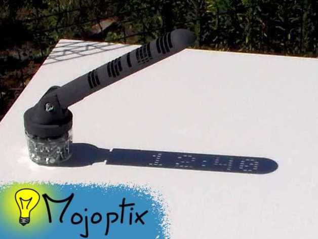

δειτε τι βρηκα κατα λαθος..
ηλιακο ρολοι, αλλα πολυ σπεσιαλ....δειχνει την ωρα με ΨΗΦΙΑ μεσα στην σκια.
