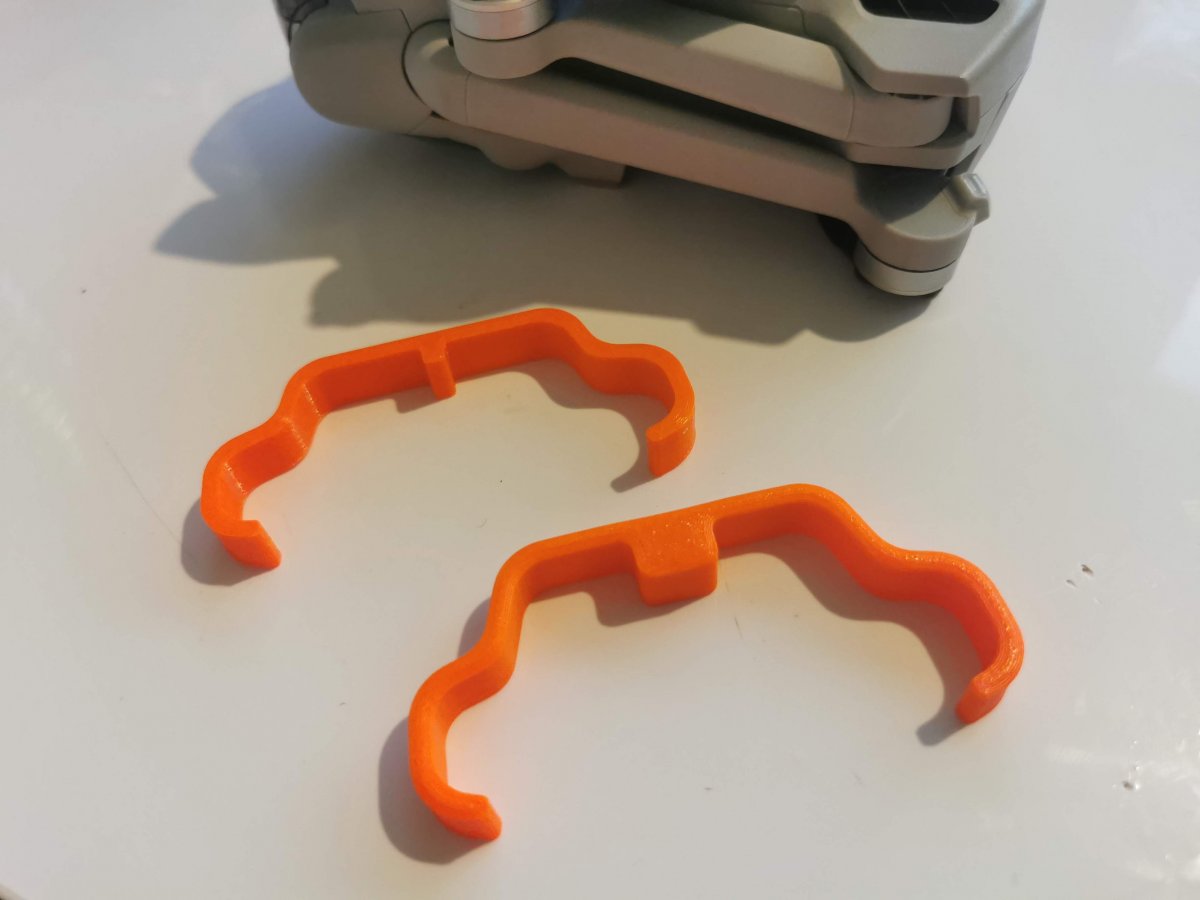

DJI Mini 3 Pro propeller holders (εδώ έχω βάλει τα stl, αν είναι σε κάποιον χρήσιμα: https://www.printables.com/model/235148-dji-mini-3-pro-propeller-holders-top-bottom)
