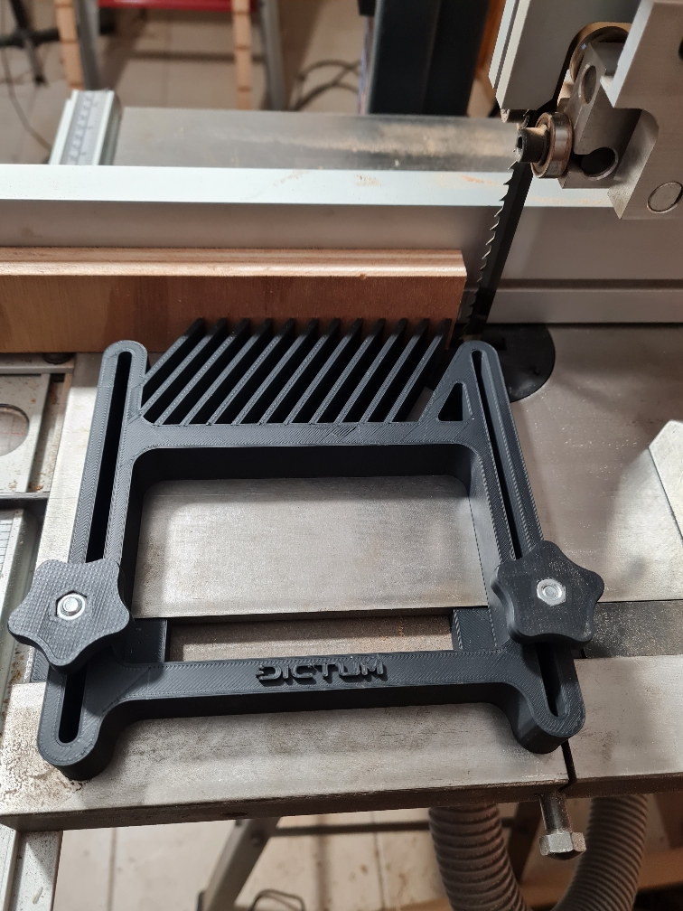

Θέλω να φτιάξω feather board για την πριονοκορδελα μου . Δεν θέλω έτοιμες λύσεις καθώς θέλω να προσαρμοστεί για το δικό μου τραπέζι σίγουρα. Έχει εκτυπώσει κάποιος να μου πει απο θεμα αντοχής/ελαστικοτητας αν αξίζει;
Τα φτερά σε τι πάχος και γωνία πρεπει να είναι; 45 μοιρες;
Δεν εχω τυπωσει σπρωτηρια γιατι αφ'ενος εχω και τα αγοραστά και αυτα που εχω φτιαξει, και αφ'ετερου το εκτυπωτακι μου ειναι μονο 15χ15εκ.
Μπορω να σου πω ομως οτι τα "φτερα" πρεπει να κοπουν στις 30 μοιρες γωνια, το παχος καθε φτερου ~4μμ σε πλαστικο και 5 εκ. μηκος.
Εαν το φτιαξεις απο σκληρο ξυλο (οξια, δρυς κλπ) τα φτερα κοβονται σε αποσταση καθε 3μμ (δηλαδη εχουν παχος 3μμ), ενω αν φτιαχτουν απο μαλακο ξυλο (πευκο/Κ/Π κλπ) πρεπει να κοβονται σε αποσταση 4/4.5μμ. Το μηκος παραμενει στα 5 εκατοστα.
Εδω μια σχετικη φωτο για ξυλινη κατασκευη.
Θα σχεδιάσω ένα λοιπόν στις 30 μοίρες 5 cm μήκος τα φτερά και πάχος 4μμ να δω πως συμπεριφερεται .

Έτοιμο. Συνολικά 9 ώρες εκτύπωσης. Βασιστηκε σε σχεδιο του thinkiverse .Εκτός από τα knob σχεδιάστηκε ξανά για να ταιριάζει στην κορδέλα μου και αντί για μπάρα από άκρη σε άκρη στο slot έκανα μόνο μικρά τμήματα που πιάνουν οι βίδες Μ5 για να μειώσω τους χρόνους εκτύπωσης.
Τα φτερά έχουν καλή ελαστικότητα και γυρνάνε στην θέση τους χωρίς να έχουν υποστεί παραμόρφωση. esun ePLA matte μαύρο το οποίο ταίριαξε γάντι με το ματ γκρι της κορδέλας μου .
Πολύ ωραίο βγήκε- μπράβο. Σε μικρά τμήματα (οπως τα έκανες) είναι και τα κλασσικά κίτρινα featherboard του ebay/bg/aliex.
