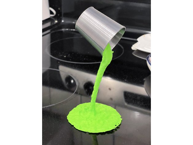

Ο κουβας εγινε στον εναν εκτυπωτη που ειχε μπλε νημα και το αφρονερο στον αλλο που ειχε ασπρο νημα.
Eγινε με σμικρυνση 50% του αρχικου σχεδιου. Μεγιστο υψος κατασκευης 8εκ.
Θελει οπωσδηποτε support το οποιο υπ'οψη, καθαριζει δυσκολα!
Eυχαριστω! Ο υπολογιστης που εχω στο εργαστηριο ειναι 32bit οποτε εχω μια παλια εκδοση του CURA.
Το tree support ειναι ενα οption των καινουριων 64bit εκδοσεων που δεν ειμαι σιγουρος οτι μπορει να κανει σημαντικη διαφορα. Θα το ξαναδοκιμασω ομως.
Μπορείς να ετοιμάσεις το αρχείο σε άλλον υπολογιστή με 64bit και απλά να το βάλεις με την sd . Εγω είδα μεγάλη διαφορά. Ειδικά με επιλογή να ξεκινάνε από το τραπέζι τα supports . Με τα απλά κάθετα είχα παντού πρόβλημα καθώς έπρεπε να καθαρίσω ακομη και μικρά ανοίγματα που είχε βάλει supports .

Τελικα το tree support -το οποιο εχει προστεθει στις τελευταιες εκδοσεις του προγραμματος Cura- κανει τεραστια διαφορα στις εκτυπωσεις.
Δεν ειναι μονο η πιο εξυπνη υποστηριξη της κατασκευης που εκτυπωνουμε, η οποια αφαιρειται και πανευκολα, αλλα και η μεγαλη εξοικονομηση χρονου!!
Εδω βλεπουμε την ξεχωριστη βαση που δημιουργειται για το tree support.
Eδω η ολοκληρωμενη εκτυπωση οπου η υποστηριξη βρισκεται εξ΄ολοκληρου στα αριστερα της εκτυπωσης και ΔΕΝ εμπλεκεται καθολου με το λεπτο 'ποδι' στα δεξια.
Η κανονικη υποστηριξη θα τυπωνοταν γυρω απο το λεπτο ΄ποδι' και ο καθαρισμος θα ηταν οχι μονο επιπονος αλλα και επικινδυνος για να σπασει το λεπτο ακρο.
Εδω βλεπουμε ποσο ευκολα αποκολληθηκε η υποστηριξη tree support!!! Δεν χρειαστηκε να καθαριστει τιποτα απο την κυρια κατασκευη. Δεν χρειαστηκε καν κοπιδι.
Και εδω η συνολικη κατασκευη, το νερο που πεφτει στο εδαφος απο τον κουβα που στεκεται στον αερα :)
To λεπτο μερος της 'ροης' του νερου εχει ενισχυθει με UV ρητινη για να γινει ανθεκτικη. Πανω στο πλαστικο δηλαδη, εχει πεσει ενα στρωμα υγρου γυαλιου.
To 'νερο' στο εδαφος εχει εμπλουτιστει με gel medium.
