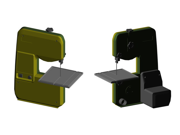

Τυπωσα μια πριονοκορδελα proxxon που βρηκε και μου εστειλε το λινκ ενας φιλος απο τα ξενα 🥂

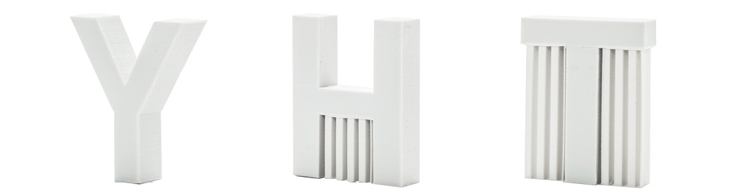

Eπρεπε να την εβγαζα φωτογραφια μολις τελειωσε το τυπωμα που ηταν μια παραλληλογραμμη μαζα απο τις υποστηλωσεις και τα στηριγματα (supports) για να μπορεσουν να τυπωθουν το τραπεζακι και η πανω μερια της κορδελας. Χωρις τις καταλληλες υποστηλωσεις, δεν θα μπορουσαν να τυπωθουν αυτα, γιατι δεν μπορει να τυπωθει κατι στον αερα!
Eδω ενα δειγμα για τα υποστηριγματα που τυπωνονται για να τυπωθουν σωστα τα γραμματα Τ και Η.
Αυτα τα υποστηριγματα (supports) πρεπει να αφαιρεθουν προσεκτικα με λεπιδα, πραγμα που δεν ειναι παντα ευκολο για να μην αφησει σημαδι.
Mου πηρε σχεδον μιση ωρα να καθαρισω τα υποστηριγματα. Εδω σχεδον καθαρισμενη η κορδελιτσα, που προκειται να βαφτει στα χρωματα της Proxxon.
Υψος ~5 εκατοστα
Ετοιμαζεται σιγα σιγα η 4η πριονοκορδελα Proxxon!
Τα απαραιτητα αυτοκολλητα θα κοπουν απο διαφορες πηγες
και θα κολληθουν πανω στην μινι πριονοκορδελιτσα καπως ετσι
Υψος περιπου 5 ποντοι.

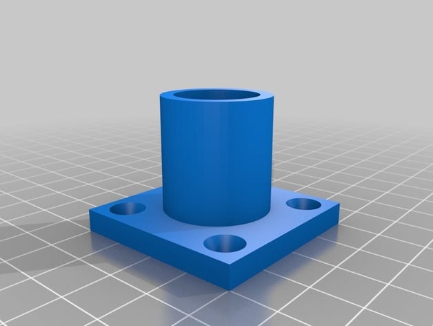

Σημερα δουλευαν ταυτοχρονα και τα δυο 3D εκτυπωτακια επειδη ηθελα να τυπωσω πολλα δειγματα 'στηριγματων/βασεων' για ενα χερουλι που ηθελα να στερεωσω καπου.
Η λεξη κλειδι για το thinkverse ειναι 'pipe holder η pipe mount'.
Η ποιοτητα εκτυπωσης ηταν η πιο προχειρη που μπορουσα να επιλεξω (ο.3μμ layer height) καθως με ενδιεφερε κατ'αρχας το σχημα και οχι η ποιοτητα.
Εδω ενα απο τα δεκα περιπου στηριγματα σωληνα που τυπωσα για να διαλεξω το πιο βολικο.
...και ενα κοντινο αλλα δεν καταφερα να βγαλω καθαρα την στιγμη που 'χτιζεται' το αντικειμενο.
Εδω τα στηριγματα και πισω ο σωληνας που εχει βαφτει με σπρευ.
Εγινε η τελικη επιλογη και τυπωθηκαν σε καλη ποιοτητα 2 απο τα στηριγματα -σε μεγαλη πυκνοτητα για αντοχη (infill 60%)- και βαφτηκαν στο ιδιο χρωμα με το χερουλι.
Εδω τοποθετημενα
