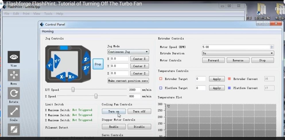

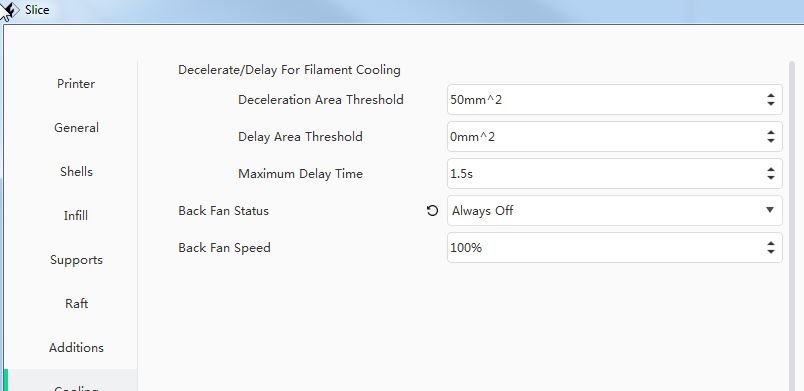

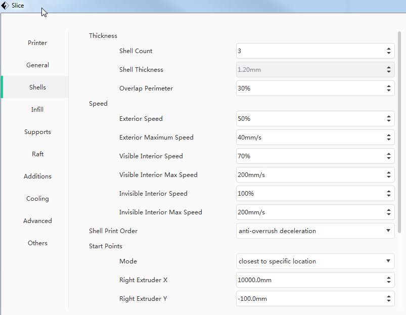

Όχι, δεν ξέρω πως γίνεται. Ασχολούμαι εδώ και 3-4 μέρες.
Edit. Το βρήκα. Μέσω του λογισμικού Flashprint. Θα το δοκιμάσω αύριο μάλλον.
2022-12-30 19_44_18-Instruction on How to Turn off the Turbo Fan in Flashprint.jpg

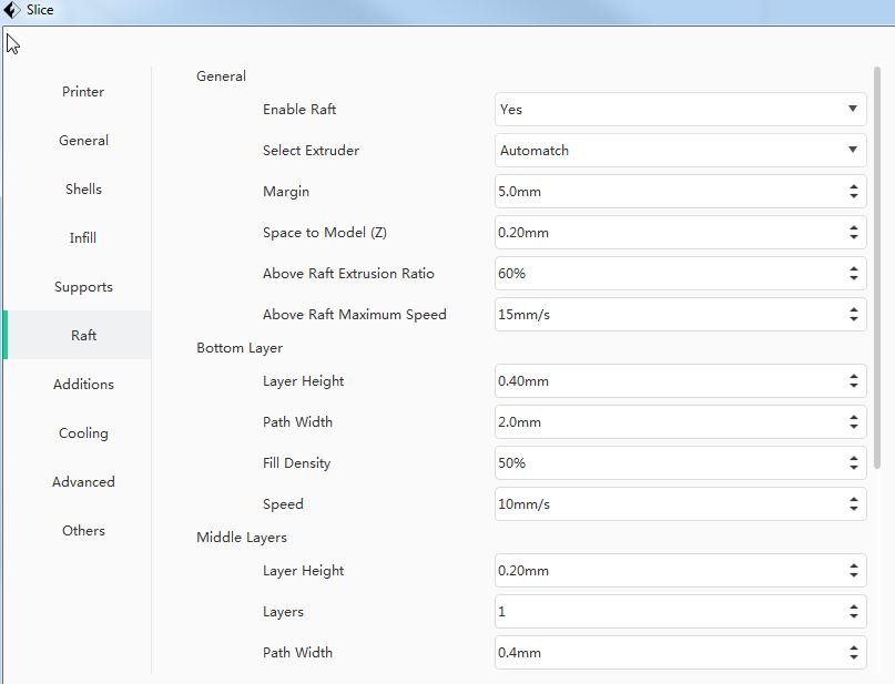

Για εκτυπωσεις που ειναι ευαισθητες στην αποκολληση υπαρχει το option εκτυπωσης με raft που δινει μια γερη βαση στην κατασκευη.

Δοκίμασα θερμοκρασίες πλάκας από 45 έως 85 βαθμούς και υλικού από 180 έως 220 αλλά η βελτίωση ήταν ελάχιστη. Μόνο με την κόλλα βελτιώθηκε λίγο στα πρώτα στάδια αλλά μετά στρέβλωναν και ξεκολλούσαν όλα, μαζί με τα raft.

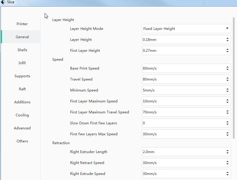

Μέχρι στιγμής τα καπάκια από πολυαιθυλένιο αποδεικνύεται τεράστια αποτυχία. Όλα πολύ καλά έως και την κατασκευή νήματος αλλά ξεκολλάει και στρεβλώνει πάρα πολύ ότι και να κάνω. Θερμοκρασίες, κόλλες, ταινίες, αλουμινοταινία ......

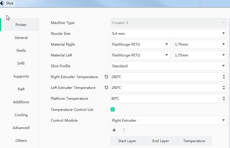

Δοκίμασα όμως με μπουκάλια νερού που είναι PET και αφού έχασα ένα πρωί γιατί μου βούλωσε το μηχάνημα που φτιάχνει το νήμα και με μερικά μικροεγκαύματα ! κατάφερα να κάμω νήμα στους 280 βαθμούς. Μόλις τώρα τελείωσα ένα κυβάκι στους 280/80 βαθμούς και έγινε τέλειο. Κόλλησε σα βεντούζα πάνω στο bed. Με τη σπάτουλα το έβγαλα.
Όπως και να έχει σε καλό βγήκε. Το κάθε μπουκάλι ζυγίζει 25 gr. Με 40 βγαίνουν νομίζω 330-350 m νήμα. Μια χαρά θα πάει η επίδειξη ανακύκλωσης !
Το μόνο πρόβλημα, αν μπορεί να θεωρηθεί πρόβλημα. Ενώ τα μπουκάλια είναι τα κλασικά διαφανή, το νήμα βγαίνει θαλασσί. Αλλά ήδη παίρνουν θαλασσί απόχρωση στον φούρνο, στους 150 βαθμούς όπου τα βάζω για να στεγνώσουν.
