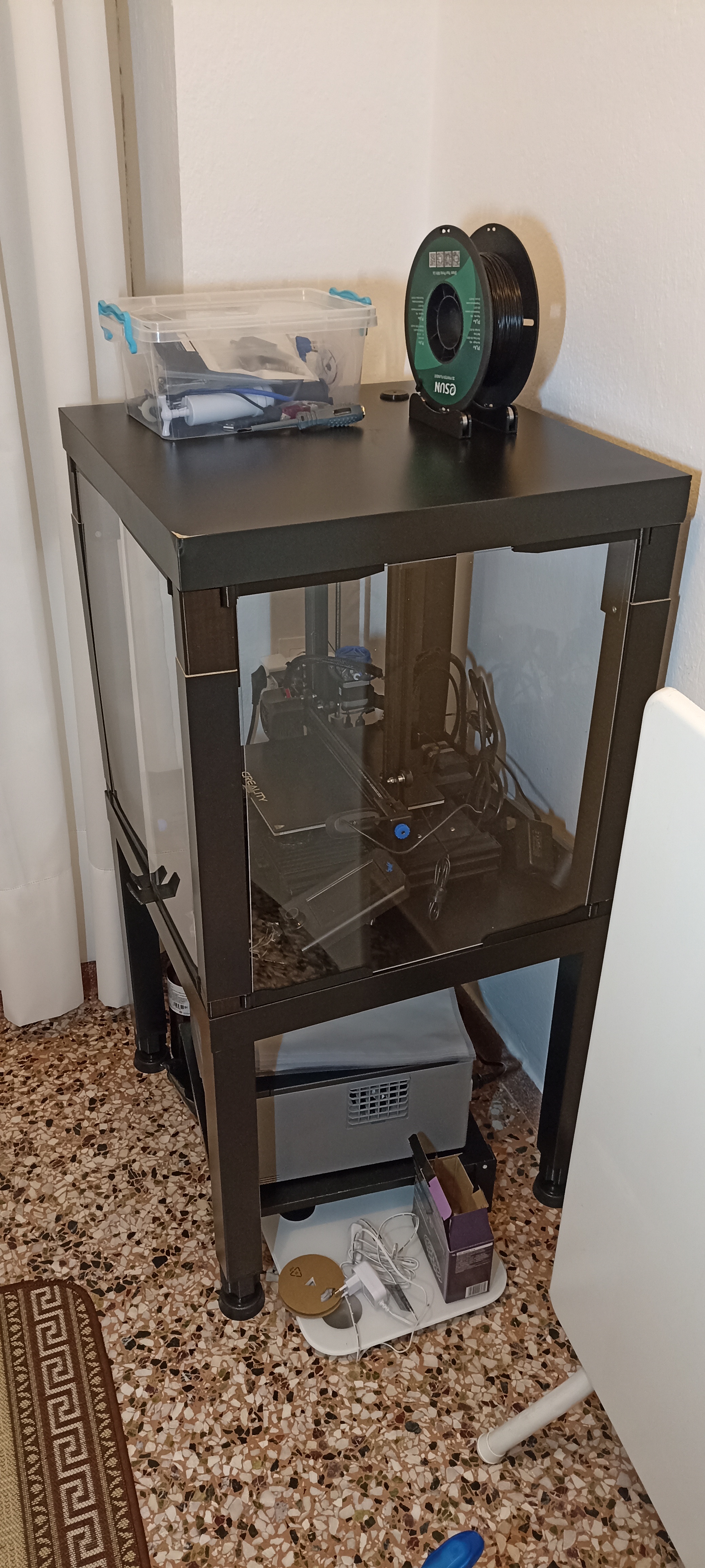

Μετά από 1-1.5 χρόνο που είχα το τραπεζάκι, τα πλέξιγκλας και τις εκτυπώσεις... Το τελείωσα τελικά. Τα Πορταριά δεν μου κάθονται καλά αλλά δεν πειράζει. Κάποια στιγμή θα τα στρώσω.
Μένει να δω τι θα κάνω με το filament sensor, το πολυμπριζο πως θα το βολεψω καλύτερα μέσα και μήπως βάλω καμία λεντοταινια

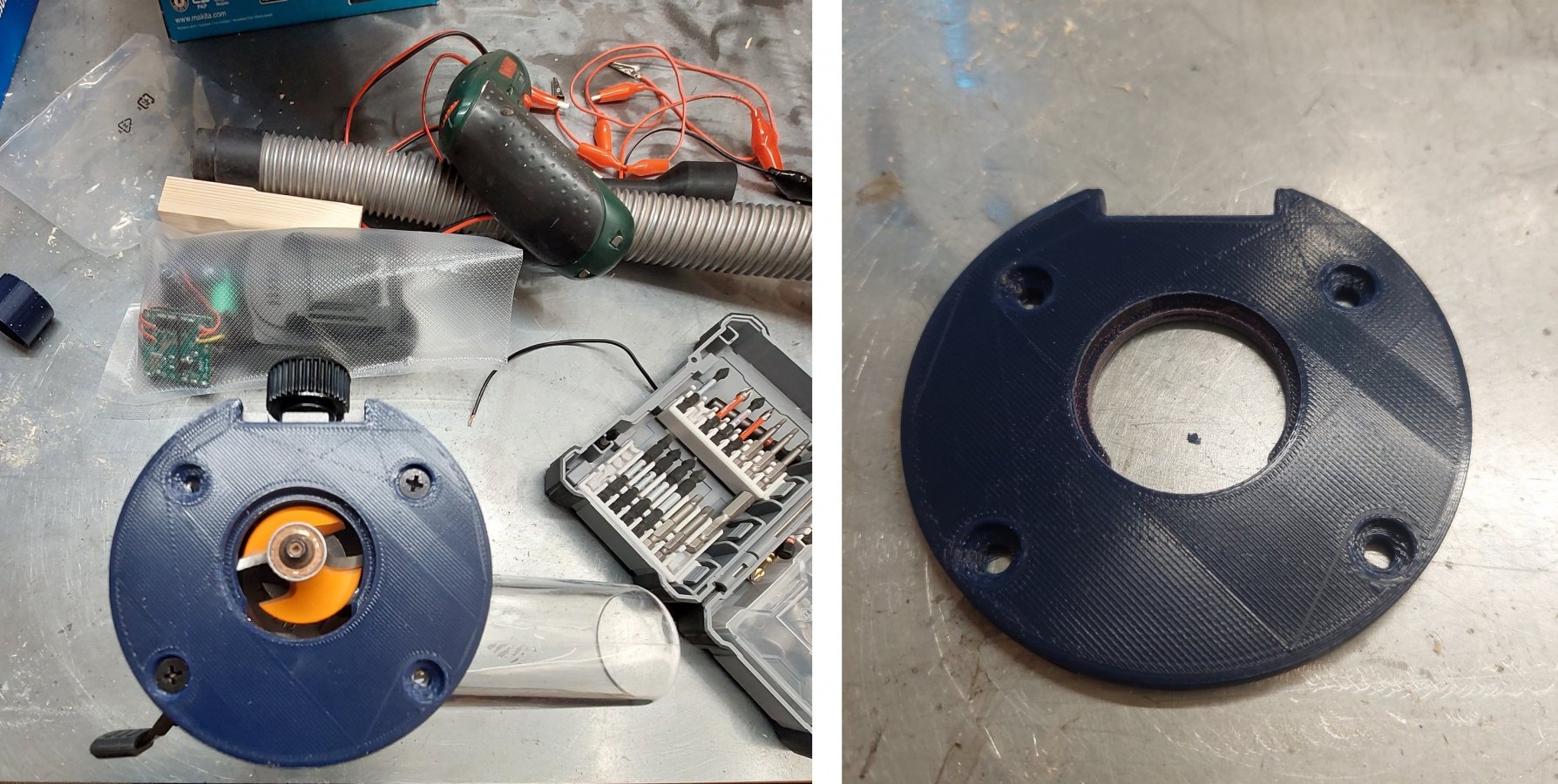

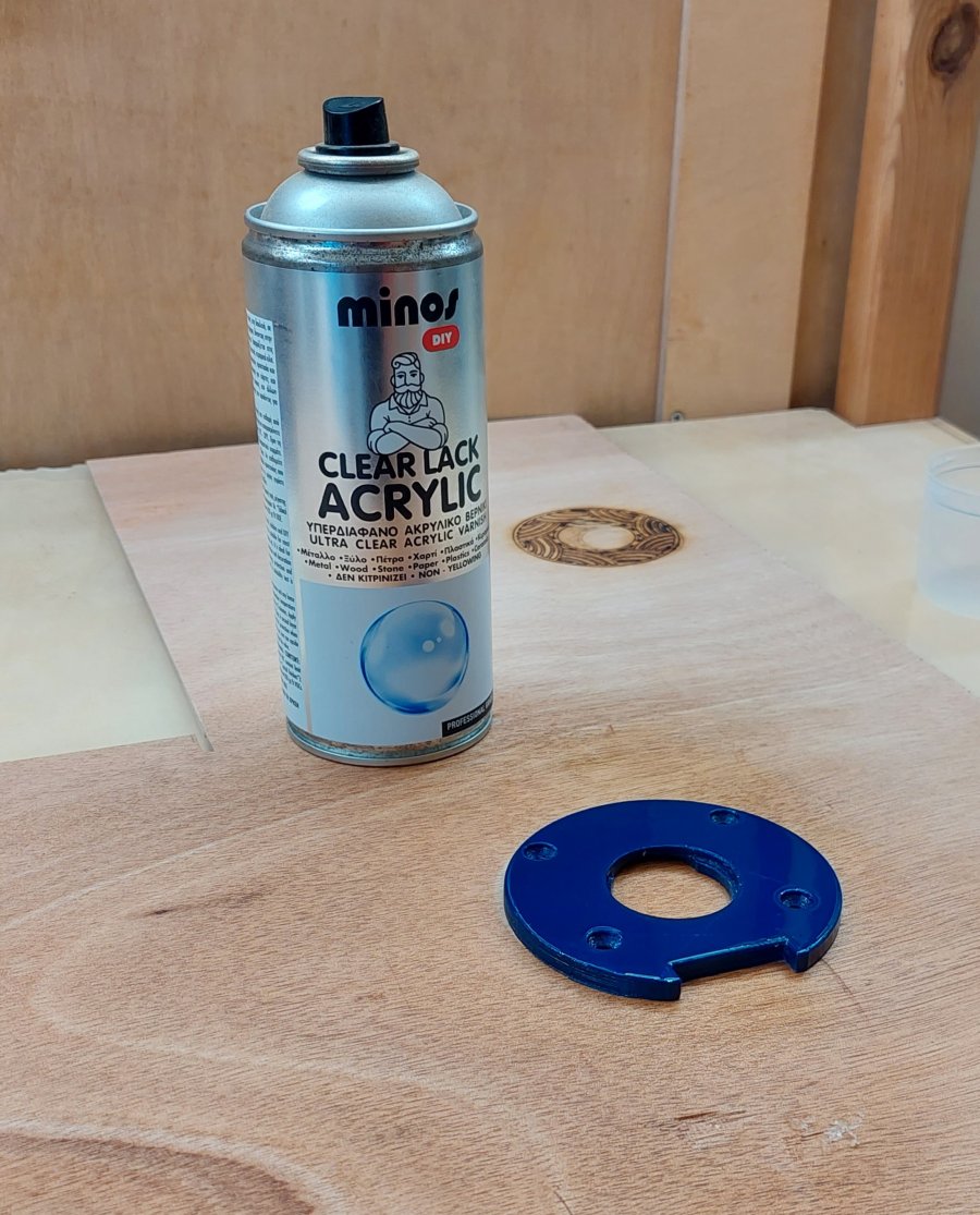

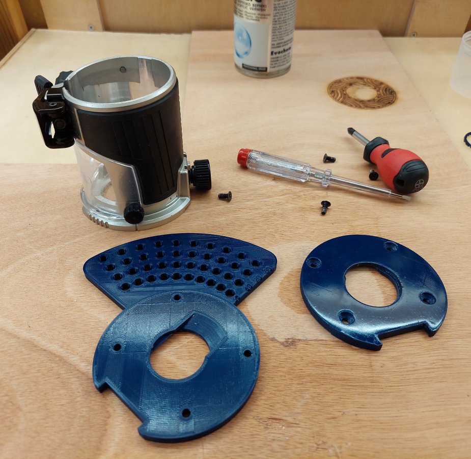

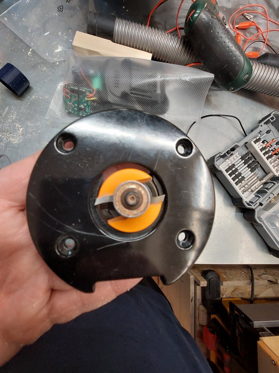

Έγραψα εχθές πως το plate του μικρού ρούτερ της Makita έχει μικρή τρύπα, και σήμερα διαπίστωσα πως το καλό μου μπιτ δεν χωράει για 1 χιλιοστό. :confused:
Μπορούσα βέβαια να το "φάω" λίγο, αλλά το λυπήθηκα καινούργιο plate και έριξα μια ματιά μήπως υπάρχει κάτι για 3d printing. Χάχα, χαμός! 🙃 Τα πάντα υπάρχουν.
Καλά λέει ο Μιχάλης πως ένας 3d printer πρέπει να υπάρχει σε κάθε εργαστήριο. Μεγάλη ευκολία.

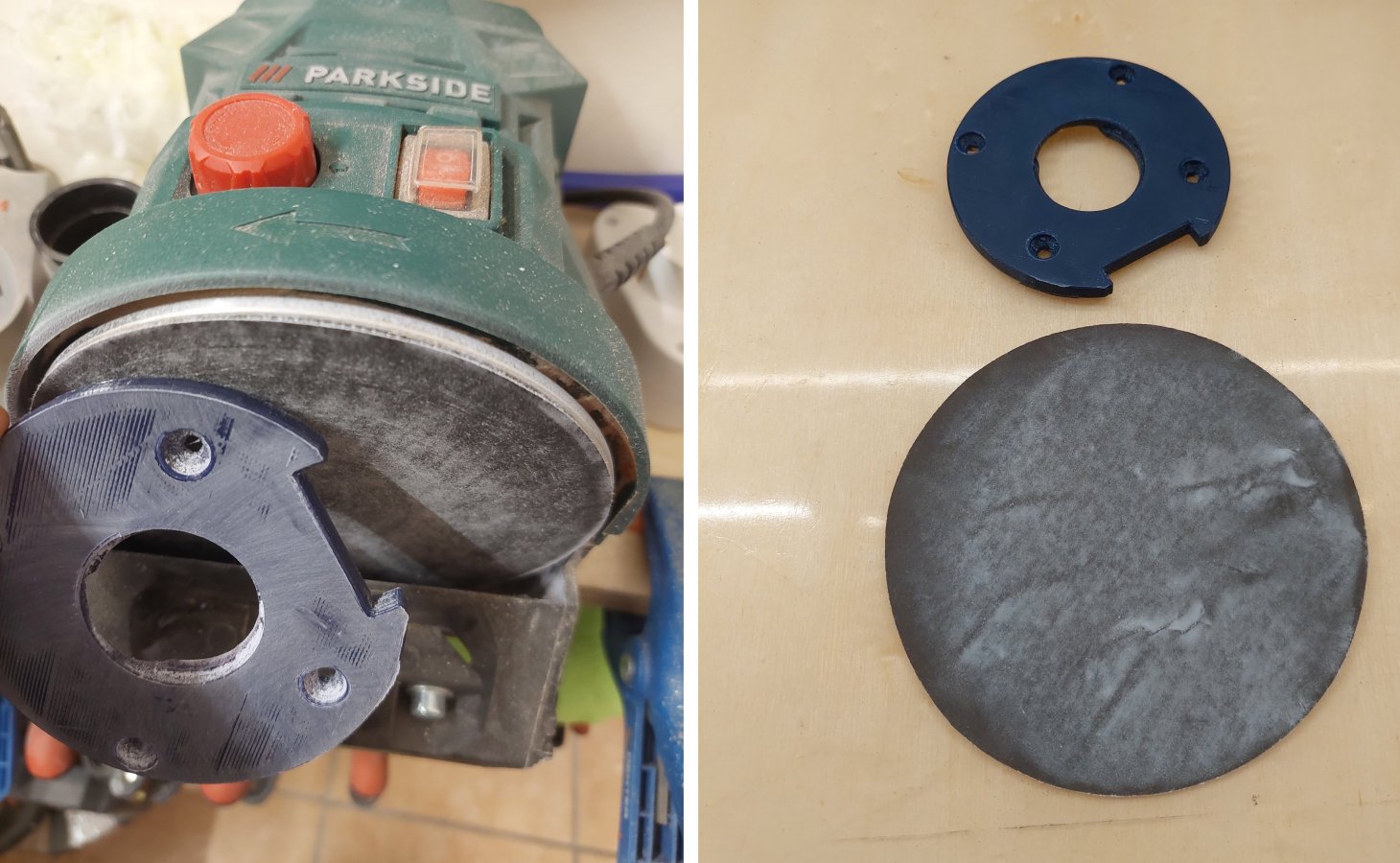

Σε 2 ωρίτσες τύπωσα νέο plate, το έφαγα για να περνάει το bitάκι, αλλά δεν μου άρεσε που η επιφάνεια που έρχεται σε επαφή με το ξύλο δεν είναι τόσο λεία όσο του original.
Οπότε δοκίμασα κάτι που δεν είχα ξανακάνει, να λειάνω PLA+
Αρχικά στο αγαπημένο μου τριβείο, με χαμηλές στροφές και 800 γυαλόχαρτο και στη συνέχεια με 1500 στο χέρι.
Δεν φαίνεται στη φωτογραφία, αλλά έγινε τέλεια λείο!
Προβληματίστηκα αν άξιζε τον κόπο να του περάσω και μια λεπτή στρώση υγρό γυαλί για να γίνει και γυαλιστερό αλλά με έπιασε η τεμπελιά και το πέρασα απλώς ένα ωραίο ακρυλικό σπρέι. Καλό έγινε τελικά :)
Και επειδή τρώγοντας έρχεται η όρεξη, έφτιαξα και ένα ωραίο plate - οδηγό για καμπύλες.
Το τι υπάρχει εκεί έξω για τύπωμα δε λέγεται. Όρεξη για ψάξιμο να έχεις :)

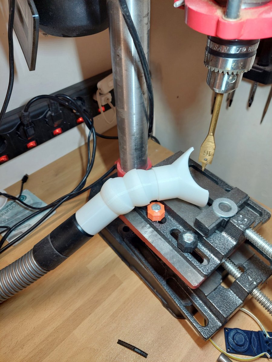

Flexible segmented vacuum hose
Μια απίθανη εκτύπωση που έκανα στον 3D Printer είναι αυτό το αρθρωτό τελείωμα για την ηλεκτρική σκούπα.
Πάντα είχα αυτό το πρόβλημα, να μην κάθεται δηλαδή ακριβώς εκεί που θέλω το στόμιο της σκούπας για να τραβάει τα ροκανίδια, και προσπαθούσα με διάφορες πατέντες να το στηρίξω εκεί που ήθελα, αλλά με αυτήν την απίθανη κατασκευή, το πρόβλημα λύθηκε :D
Για αλλη μια φορα το 3D printer απεδειξε οτι ειναι ενα πολυτιμο εργαλειο και αργα η γρηγορα θα βγαλει τα λεφτα του.💰

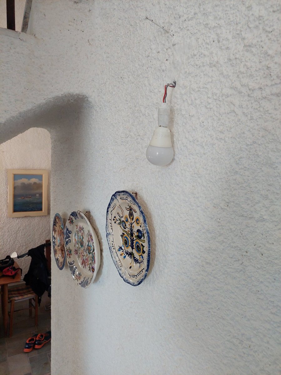

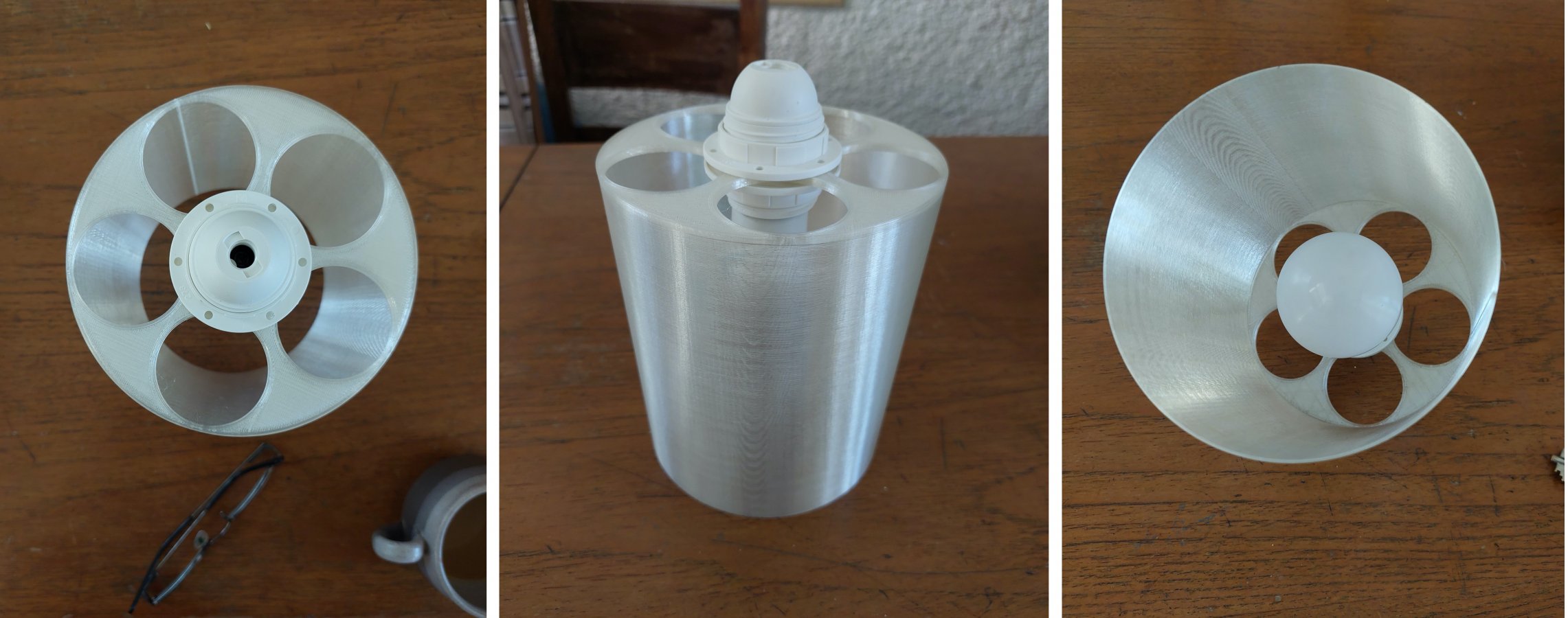

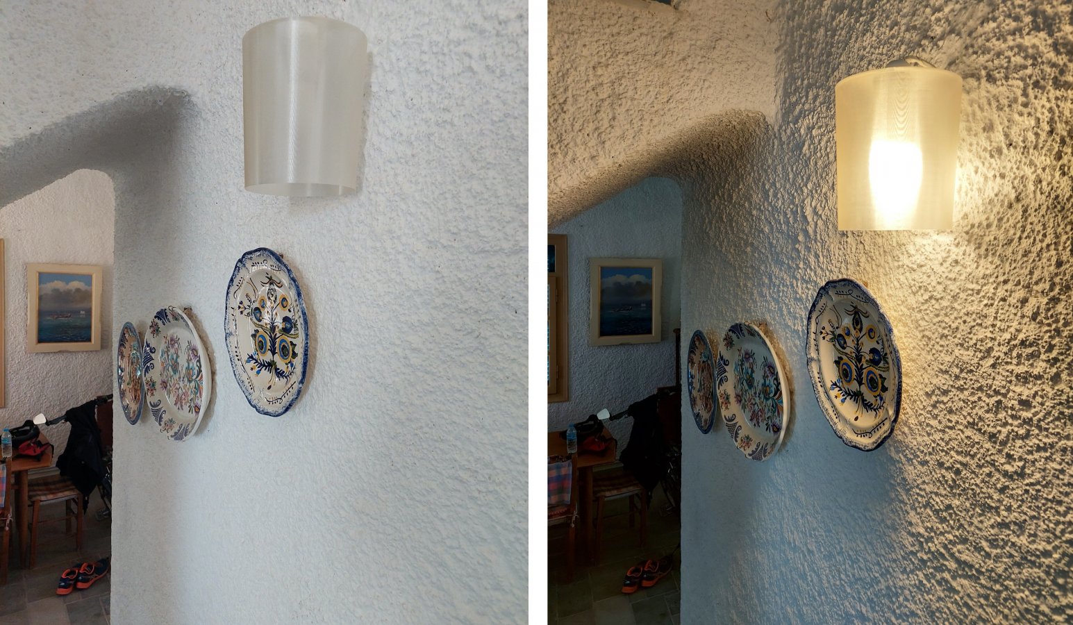

Βαρέθηκα να βλέπω τόσα χρόνια αυτή τη "γυμνή" λάμπα στο εξοχικό που με φιλοξενεί. :confused:
Οπότε τύπωσα ένα καπελάκι από το απίθανο Customizable lamp shade.
Το τύπωσα με διαφανές νήμα, το GST3D PLA+
Εννοείται πως θέλει λάμπα LED που να μη ζεσταίνεται, γιατί το PLA+ δεν είναι και για πολλά.
Έβαλα μια Philips, ούτε καν χλιαρή δεν γίνεται.
ΟΚ, τίποτα σπουδαίο, αλλά, λίγο καλύτερα από πριν :)
H αισθητικη διαφορά του πριν και μετα ειναι τεραστια, μπραβο για την σκεψη να βρεις λυση μεσω του θριντι πριντορα (y)

έτσι από περιέργεια, πόση ώρα σε πήρε να το τυπώσεις;
Επειδη ειναι μεγαλουτσικο σε μεγεθος, πρεπει να θελει πανω απο 8 ωρες στην χαμηλη ποιοτητα εκτυπωσης και περισσοτερες ωρες για καλυτερη ποιοτητα.
Reactions: nikfor
Δεν είμαι σίγουρος, γύρω στις 10 ώρες νομίζω.
Γενικά, τυπώνω αργά, δεν βιάζομαι. Εννοώ πως επιλέγω normal ποιότητα, όχι draft.
Το αφήνω δηλαδή όλο το βράδυ να τυπώνει. Δεν μας ενοχλεί γιατί είναι σε ένα κλειστό δωμάτιο.

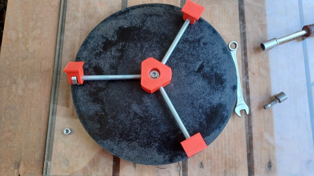

Εφτιαξα ενα manual lazy susan (που λεμε και στα Μεσογεια), για να βαφω μικροαντικειμενα.
Απο αυτο το σχεδιο, εκτυπωσα 4 κομματια, εβαλα 3 ντιζες 12cm, 3 ρουλεμαν, 3 παξιμαδια, μια βιδα στο κεντρο, το εβαψα και ετοιμο.
Το 18αρι mdf το ειχα απο αλλη προχειρη κατασκευη

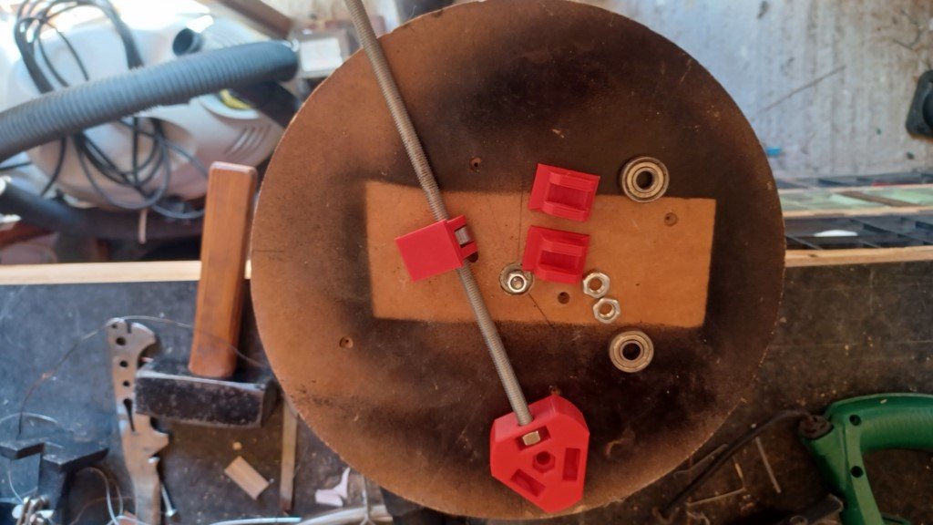

Εδω το βλεπουμε αναποδα

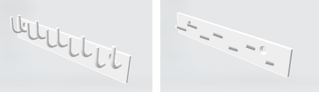

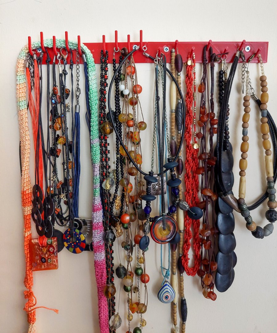

2 μικρούλες κρεμάστρες, για τα κοσμηματάκια, αξεσουάρ κλπ της συζύγου
(για να την καλοπιάσετε να μην γκρινιάζει για τις εργαλειοαγορές σας :-p )
Σχεδιάστηκαν στο Fusion 3D και έχουν μήκος 12 εκ περίπου η κάθε μια.
Μια με καμπύλους και μια ίσιους γάντζους. Πολύ πρακτικές.
Μπορούν να βιδωθούν στο εσωτερικό φύλλο μιας ντουλάπας.
Σας ανέβασα τα 2 stl μήπως θέλετε να τα φτιάξετε
