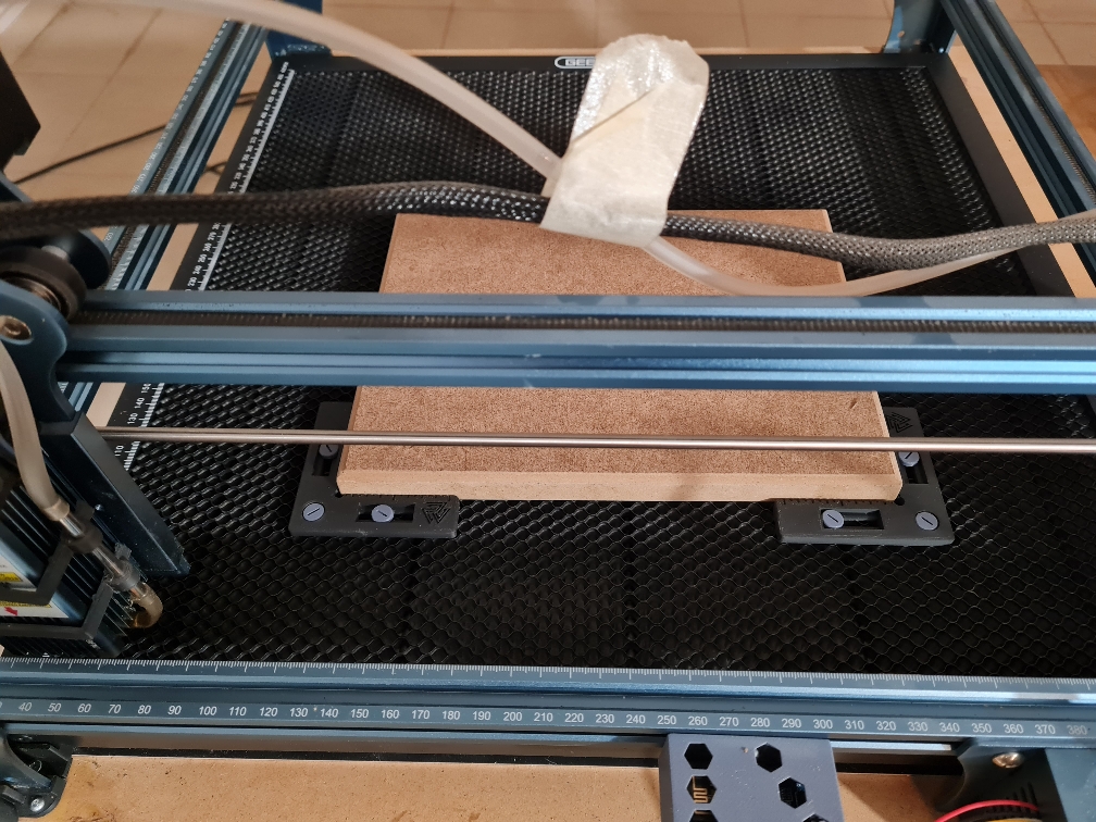

Και εγώ είχα εκτυπώσει ένα για τη δική μου αλλά με σκοπό να έχει zero clearance όσο η κορδέλα για να μην μου σπάει τα ξύλα όταν κόβω λεπτους καπλαμαδες.
Πάντως εκτύπωσα δυο γωνίες για το honeycomb.
Σε εμένα τα pins ειναι άψογα. Το πρόβλημα είναι στα caps . Ήθελα λίγο πιο μεγάλο κεφάλι γιατί "παιζουν" μέσα στη γωνία.
Reactions: Χιωτης
Γιατι δεν χρησιμοποιεις τα μικρα που ειχες φτιαξει στην αρχη? Εμποδιζουν το laser να κινειται? Νομιζω ειναι τελεια.
Αν και αυτα τα γωνιακα ειναι ιδανικα, δεν συγκρινονται σε ευκολια και ταχυτητα τοποθετησης με τα μικρα καρφακια.
Γιατί είναι επαναλαμβανομενη δουλειά . 50 καπάκια από κουτιά. Απλά τοποθετώ , χαλάσω και μετά το επομενο . Δεν βολεύουν τα pin . Το κάθε καπάκι έχει ύψος 2cm . Αν δεν ειχα κάνει τις γωνίες θα είχα βάλει ένα ρεταλι πιασμενο με τα pins. Θα είχα κάνει το περίγραμμα και θα τοποθετούσα εκεί το κάθε καπάκι.
Reactions: Χιωτης
Ναι σωστα, καθε δουλεια εχει την ιδιαιτεροτητα της και στην παραπανω οντως δουλευουν καλυτερα οι σταθερες γωνιες που συγκρατουν το αντικειμενο.
