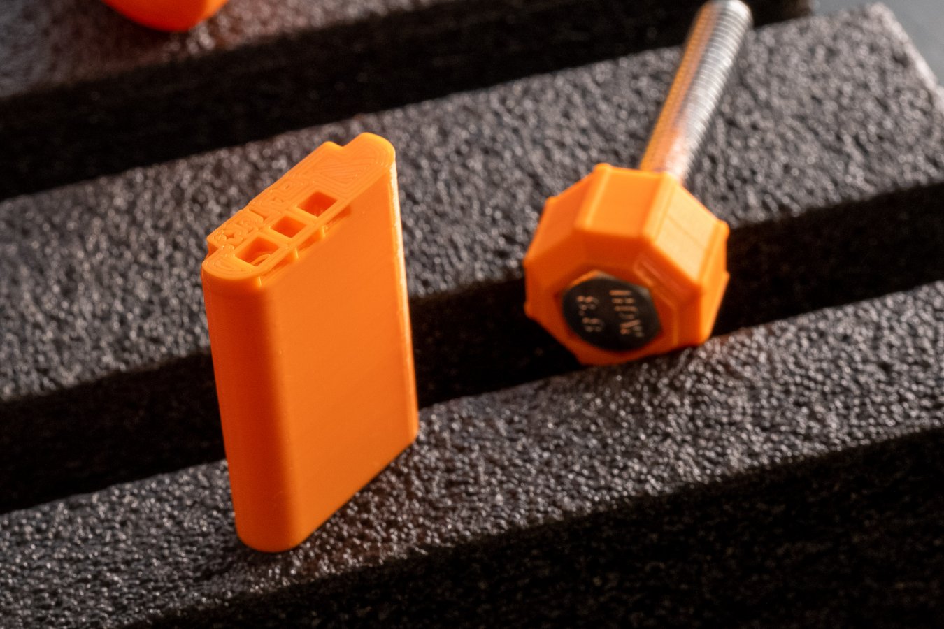

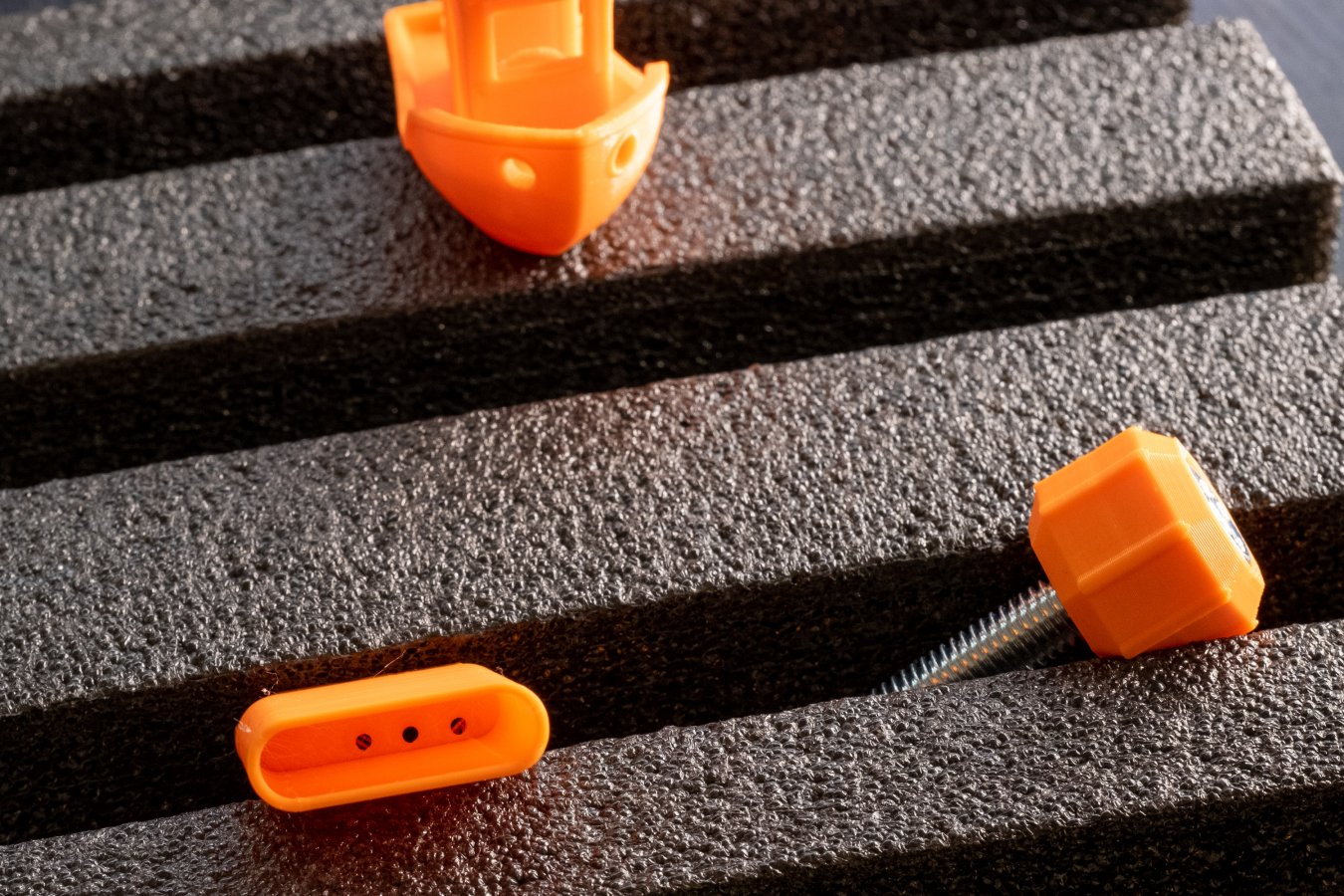

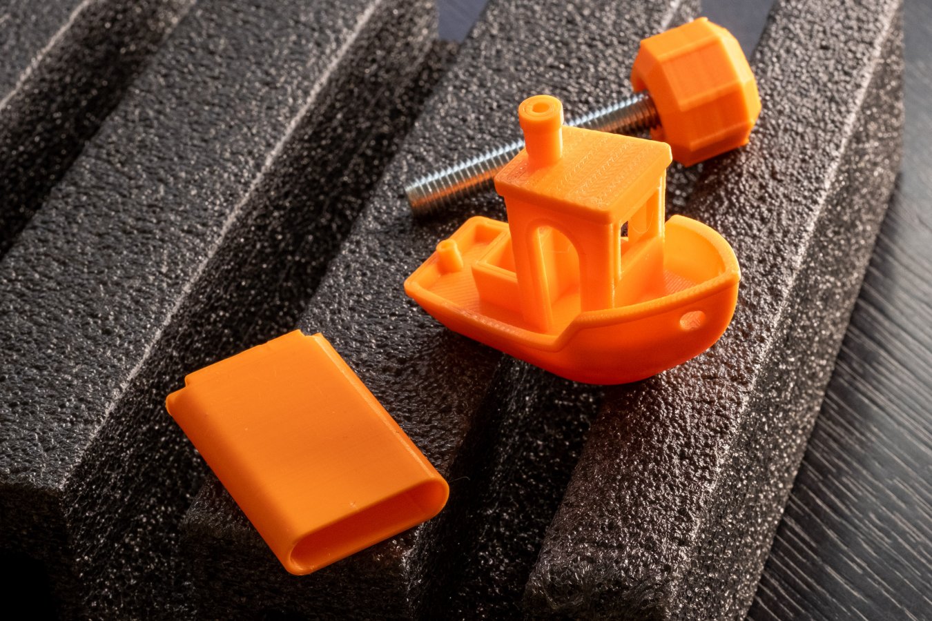

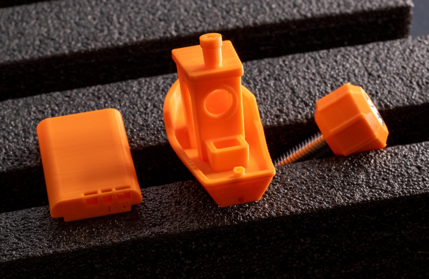

ανέβασε δείγμα από το βαρκάκι.
Δεν ξέρω αν σε εξυπηρετούν αυτές οι λήψεις για να μπορέσεις να κρίνεις σωστά.
Εκτός από το βαρκάκι, τύπωσα και ένα κέλυφος για μια dummy μπαταρία που θέλω να φτιάξω για την action camera και ένα κουμπί εξάγωνης βίδας (το οποίο είχε πολλές κλωστές μέσα του όταν τέλειωσε η εκτύπωση. Τα άλλα δυο είναι όπως βγήκαν)
Τις ρυθμίσεις τις άφησα τις default, δεν πείραξα κάτι
Το βαρκάκι άργησε πάντως. Πάνω από μια ώρα. Τα άλλα κάνα μισάωρο.
Είναι με macro φακό και έχω εστιάσει αλλού στην κάθε μια. Ρίξε μια ματιά.
Πολυ περιποιημενες εκτυπωσεις φαινονται. Σε ποια ποιοτητα εκτυπωθηκαν (0.3/0.2/0.1mm layer height)?
Το stringing (οι κλωστες) εξαρταται και απο το ειδος της εκτυπωσης.
Στο εσωτερικο της dummy μπαταριας ισως να περιοριζοταν στο ελαχιστο εαν μειωνες την θερμοκρασια η εαν μειωνες την ταχυτητα, η και τα δυο.
Σε καθε περιπτωση το εκτυπωτακι αξιζει τα λεφτα του, καλοδουλευτο!!
πολύ καλές για out of the box εκτυπώσεις. στο βαρκάκι δεν μου αρέσουν τα κενά στα τοιχώματα και στο dummy battery το πρώτο layer .
στο βαρκάκι θα πρέπει να διαβάζεις από κάτω τα γράμματα. για τον διαχωρισμό λέω σε αυτά τα σημεία.
βέβαια το δικό μου είναι με άλλες ρυθμίσεις καθώς προσπάθησα να το κάνω κάτω από 1 ώρα.
Όλα στο 0.2 είναι Μιχάλη
πολύ καλές για out of the box εκτυπώσεις.....
Πράγματι, για out of the box, πατάς δηλαδή το κουμπί και παίρνεις αυτό το αποτέλεσμα, είμαι πολύ ευχαριστημένος.
