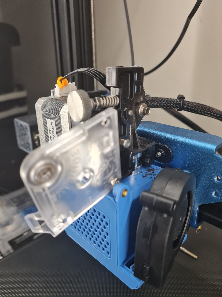

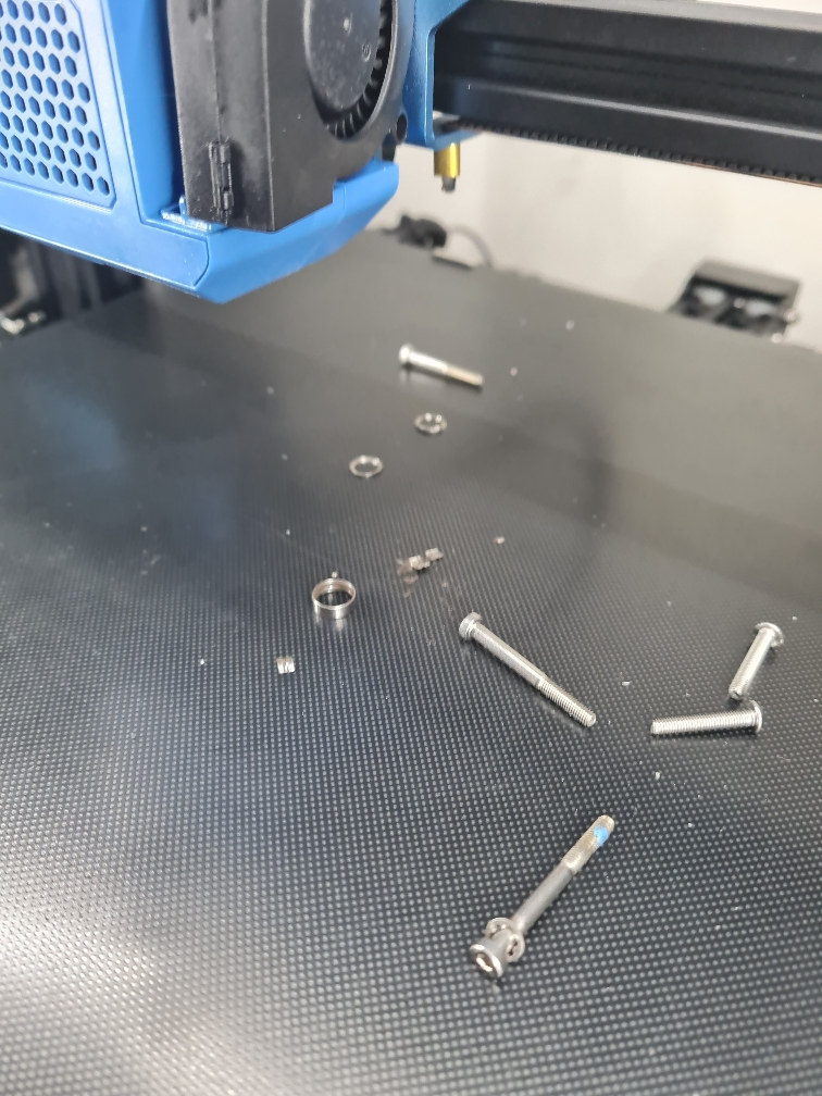

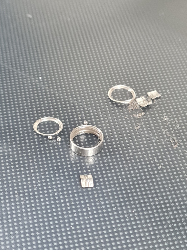

είχαμε fail σήμερα.
το ρουλεμαν του extruder παρέδωσε το πνεύμα του. Εψαξα τις διαστάσεις του και είναι 5x9x3 . Αλλα δεν ξέρω άλλες προδιαγραφές του . Κωδικος MR95ZZ. Βαζω οποίο βρω ;
Κανενα κατάστημα στην Ελλάδα ή ακόμη Θεσσαλονίκη για να έρθει γρηγορα;
Εκνευριστικο να συμβαίνει Κυριακή και να μην μπορείς να κανεις τίποτα
Ευτυχως αυτός είναι Καλαμαρια και θα πάω αύριο το πρωί. Θα αλλαχτεί και το πίσω καλού κακού και θα πάρω να έχω αλλά δύο.
Κλασσική βλάβη του συγκεκριμένου extruder από όσο διαβάζω. Ευτυχως το κατάλαβα το πρωι που χάλασε η εκτύπωση και το σταμάτησα γιατί θα μπορούσε να κάνει χειρότερη ζημια αν μπλοκαρε το γραναζι και συνέχιζε να προσπαθει να το γυρναει μιας και τα υπόλοιπα μέρη είναι πλαστικά. Δεν ειναι καιρός να δίνουμε 50-100€ για extruder..
