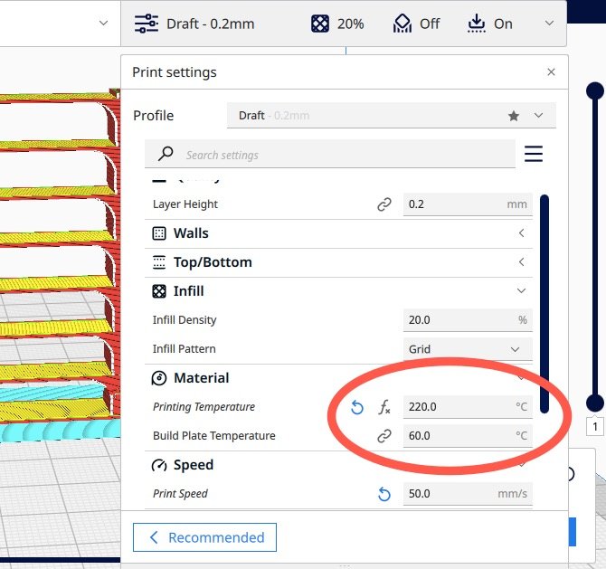

κάτι κάνεις λάθος. ......
Αν κάνω κάποιο λάθος, δεν μπορώ να καταλάβω ποιο είναι. :confused: :unsure:
Όλα τα κάνω όπως λες και όπως τα λένε τα video.
o sermoon όμως κρατάει συνεχώς τη θερμοκρασία στους 200
Δες ποιες ειναι η προτεινομενες θερμοκρασιες του νηματος και κανε καποιες απλες εκτυπωσεις αρχιζοντας απο την μικροτερη θερμοκρασια που προτεινεται για το νημα.
Στα δικα μου εκτυπωτακια τις καλυτερες εκτυπωσεις τις παιρνω στους 200 βαθμους για νημα PLA που δινει range 195-220.
Ισως ομως σε αλλο εκτυπωτη το οριο της βελτιστης θερμοκρασιας να ηταν λιγο παραπανω (η λιγο χαμηλοτερα).
-Παντα μιλαμε για θερμοκρασια εσωτερικου χωρου γυρω στους 22 βαθμους.
Σε πολυ μικροτερες η πολυ μεγαλυτερες θερμοκρασιες δωματιου/εργαστηριου (ambient temperature) πρεπει ισως να ρυθμιστει καταλληλα η θερμοκρασια στο cura.
Θυμαμαι οτι καποιες μερες καυσωνα το καλοκαιρι επρεπε να μειωσω την θερμοκρασια στους 195 γιατι στους 200 αρχιζε το stringing σε καποιες συγκεκριμενες εκτυπωσεις.

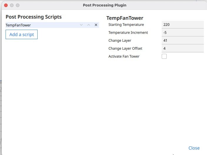

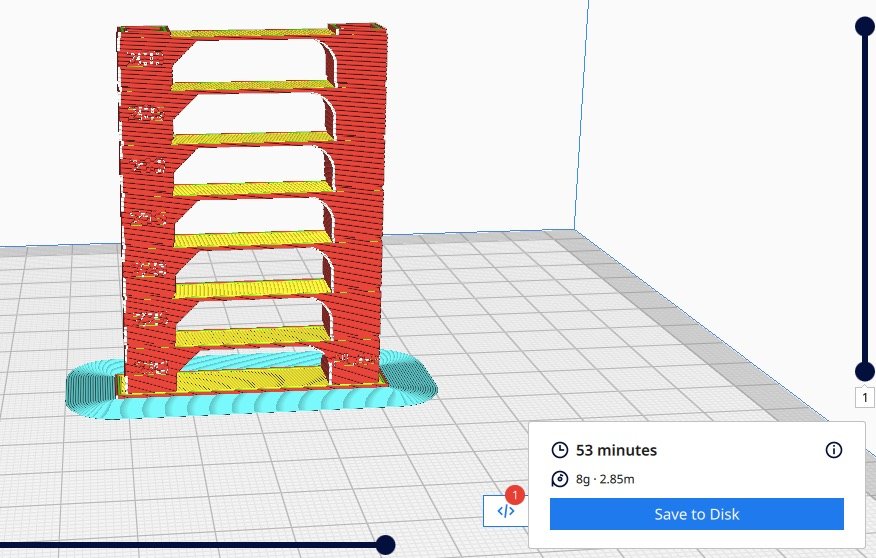

Αν εχεις βαλει στο cura 220 τοτε θα πρεπει να παει 220 . Το 200 δεν προκυπτει απο καμια ρυθμιση σου οπως δειχνεις.
κάνε ένα temp tower να βρεις την ιδανική θερμοκρασία του filament .

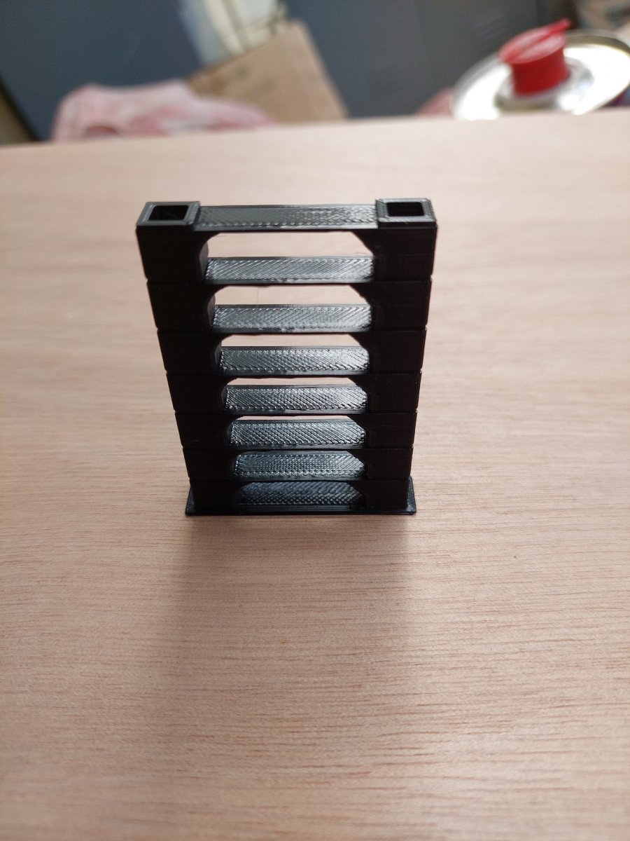

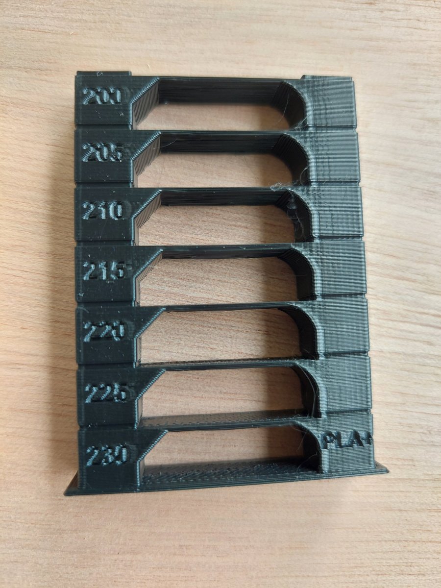

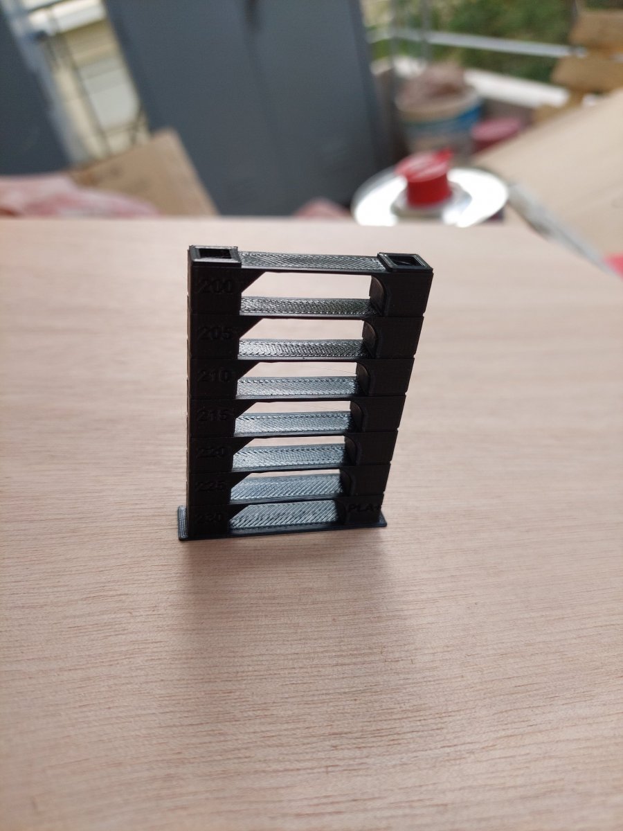

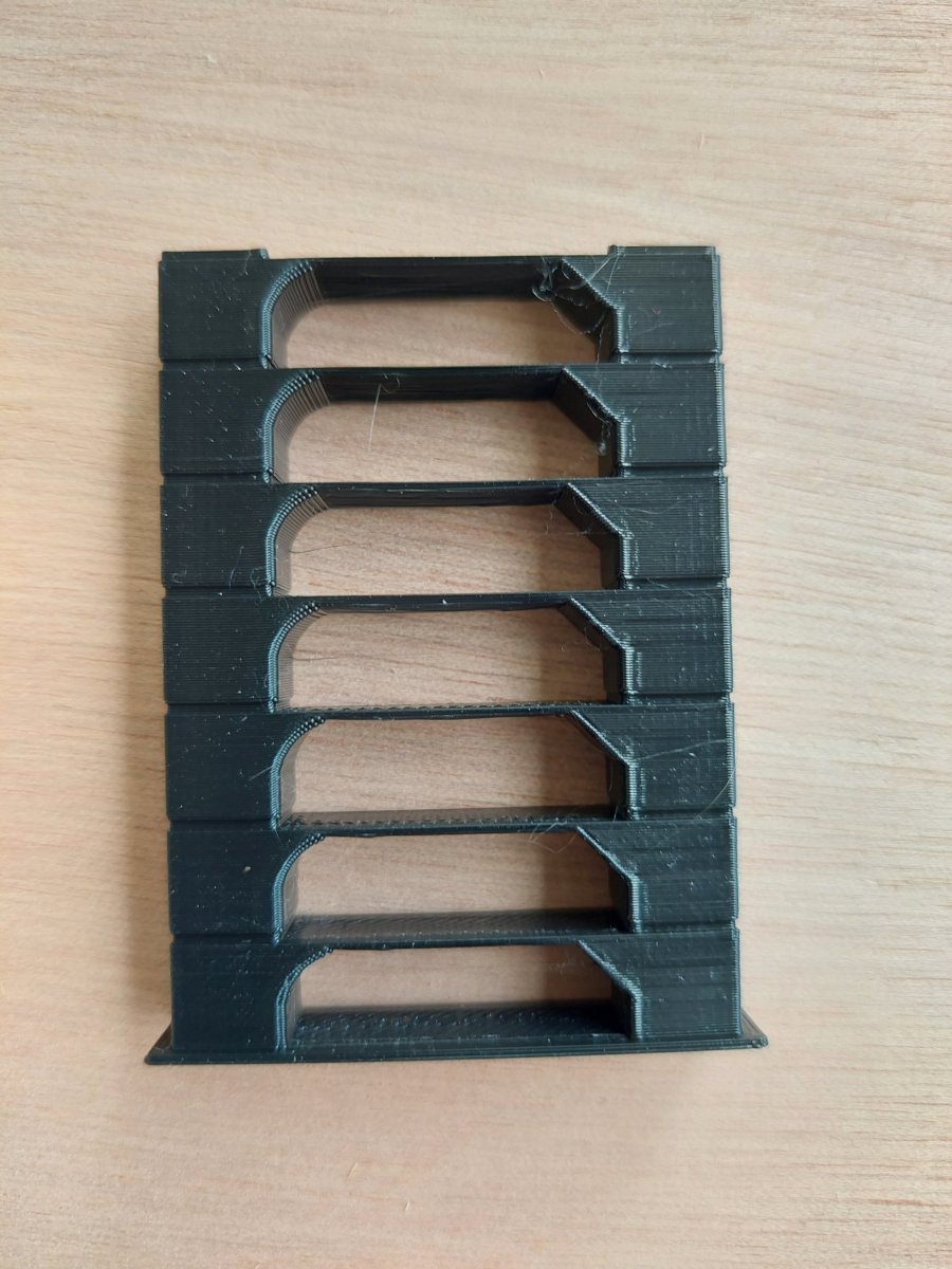

Τελικά, τo έκανα χειροκίνητα.
Ξεκίνησα από τους 230 κάθε φορά που άλλαζε "όροφο" έριχνα τη θερμοκρασία κατά 5 βαθμούς. (το επιτρέπει ο printer και από την οθόνη του και από την εφαρμογή)
Αυτό είναι το αποτέλεσμα:
Αλλά με τα δικά μου μάτια, όλα ίδια τα βλέπω 😅 :LOL: :ROFLMAO:
(αν δεν σε βοηθούν οι φωτό, θα βγάλω καλύτερες αύριο και θα τις ανεβάσω)
Reactions: songless_bird
θα δεις σε ποια θερμοκρασία έχεις
1. Ευαναγνωστους αριθμους
2. λιγότερα "κρεμασματα" στην γέφυρα
3. λιγότερο stringing
4. καλύτερες ακμές και καμπύλες εκεί που ξεκινάει η γέφυρα
5. πιο ομαλά χρωματικά layers στις κολώνες.
αυτό που μπορεί να βλέπεις σαν είδωλο κουνημένο στα γράμματα ειναι άλλο θέμα και δεν έχει να κάνει με την θερμοκρασία οπότε μην του δίνεις βάση σε αυτό το τεστ .
Εγω έτσι πως το βλέπω στα 200 είσαι καλά.
