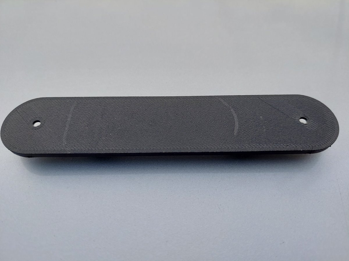

χθες παρατήρησα κάτι.
σχεδίασα κάτι στο tinkercad
Η διαστασεις του πάτου είναι
28.0 × 28.0 × 3.0 ύψος.
μέτρησα με το παχύμετρο, και βλέπω ότι το τελικό αποτέλεσμα που πήρα από την εκτύπωση είναι με μικρότερο ύψος , συγκεκριμένα 2.7 αντί για 3.0 , οι άλλες διαστάσεις είναι οκ
τι κάνω λάθος???
Creality slicer

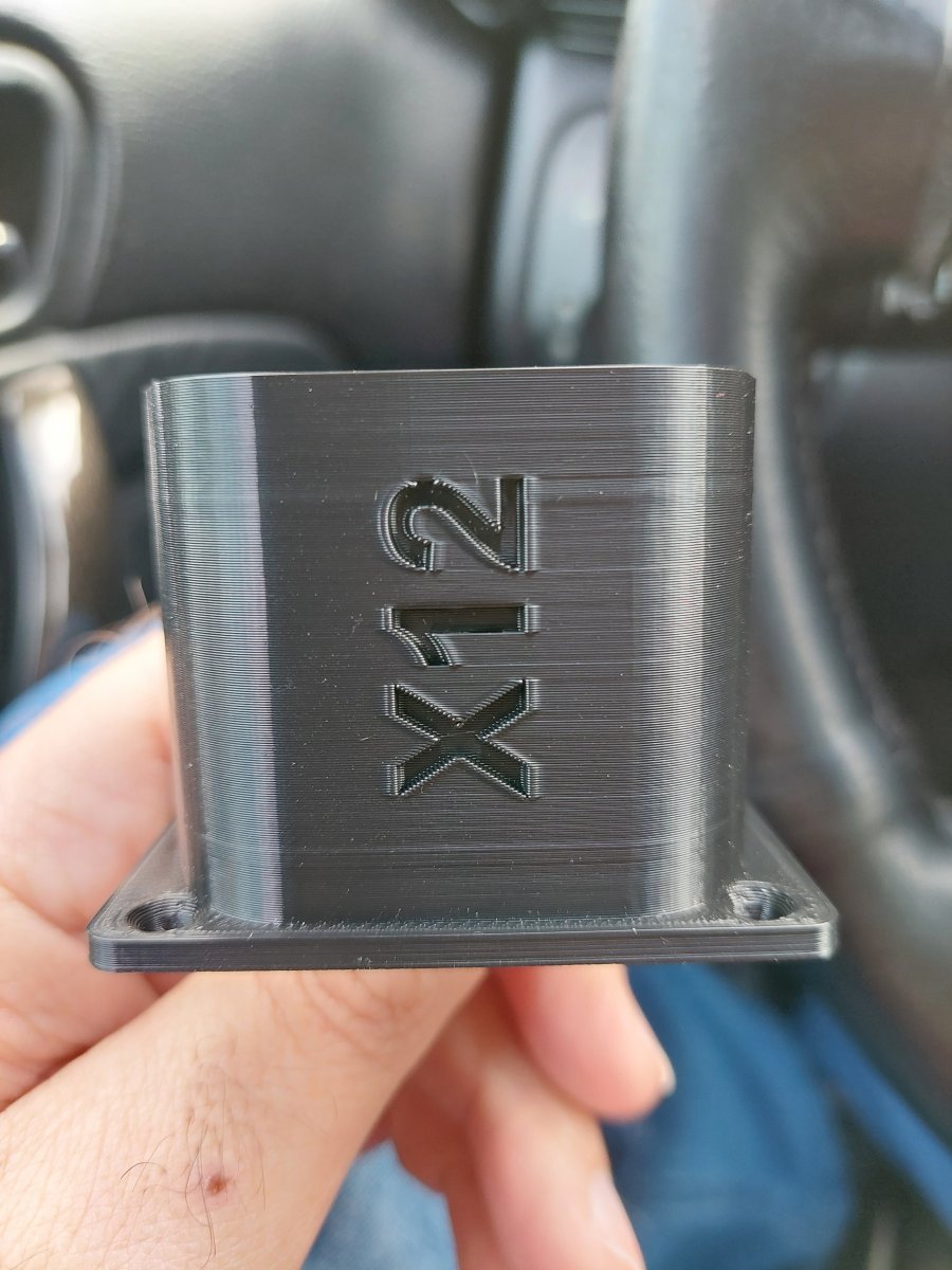

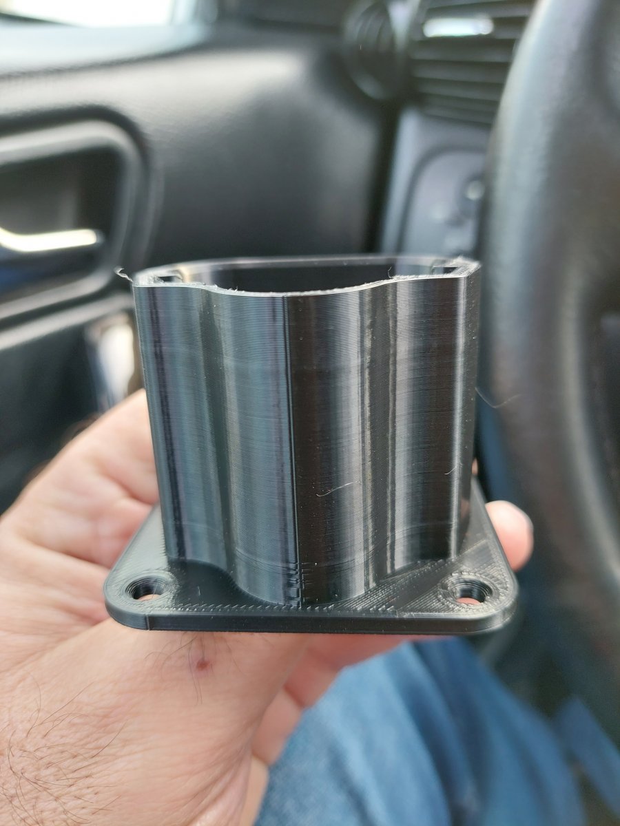

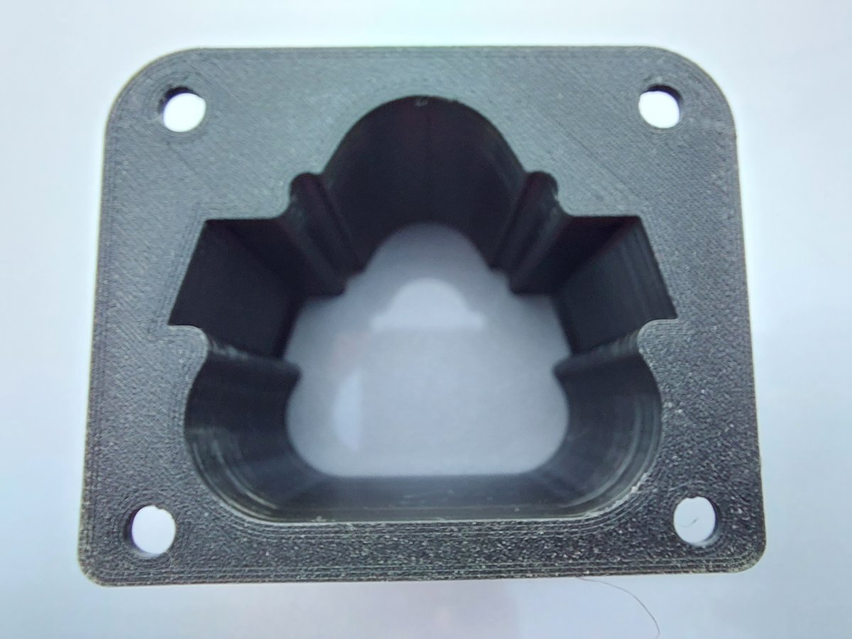

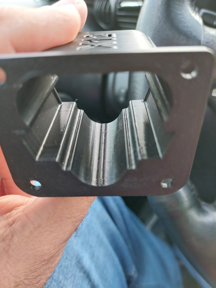

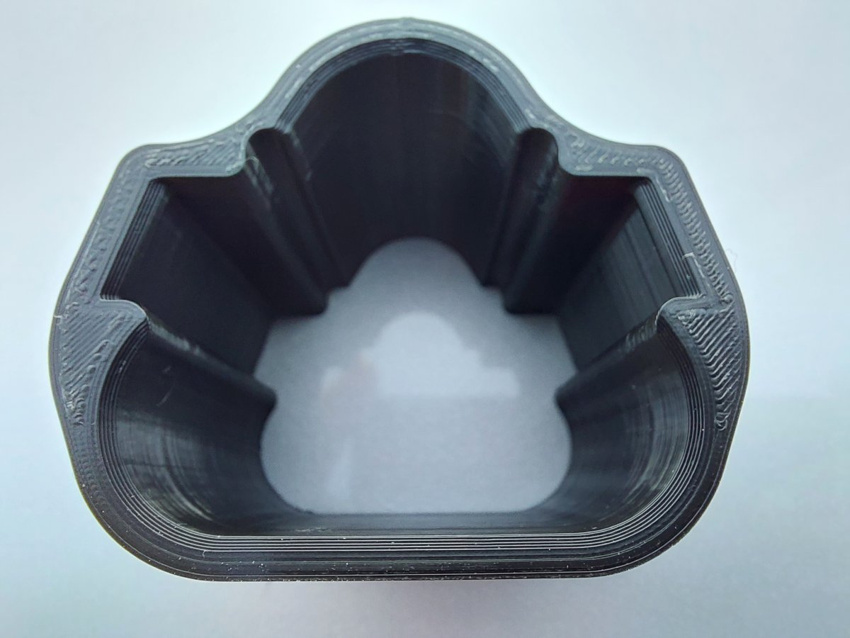

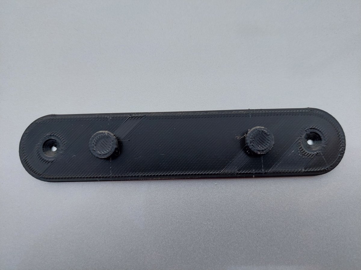

Κουτί για μπαταρίες ΑΑΑ :
και εδώ
Ρυθμίσεις : 0.4mm , θερμοκρασία μύτης 200oC , Τραπεζιού 50 , skip 3 περάσματα και infill 20% , χωρίς support . Νήμα αυτό που είχε μαζί του ο εκτυπωτής , το μέτριο όπως γράφουν τα παιδιά παραπάνω.
Πρώτη διαπίστωση που έκανα το τραπέζι πρέπει να είναι όσο γίνεται πιο οριζόντιο , πρέπει να είναι αυτό μια πολύ βασική παράμετρος .
Νομίζω ότι για τα δικά μου μάτια και επίπεδο καλά βγαίνουν.
μπορώ να πω πως είμαι ικανοποιημένος.
αυτό τυπώθηκε με
Tune --> speed --> 300% μέσα από το μενού του εκτυπωτή
κάποια στιγμή το πήγα και 400 %
ήθελα να δοκιμάσω την ταχύτητα του εκτυπωτή
Η βάση για την μπαταρία με
Tune --> speed --> 140% για να κερδίσω χρόνο εκτύπωσης .
Νομίζω καλά βγήκε.

Εγώ νομίζω για τη δουλειά που πήραμε τους εκτυπωτές ,για χόμπι και για προσωπική χρήση μια χαρά είναι. πόσο χρόνο σε πήρε να εκτυπώσεις την βάση
Η μπαταρία κουμπώνει τέλεια μέσα στην βάση.
έχω πάθει πλάκα, με το ότι μπορώ να κάνω αυτά τα πράγματα με τον εκτυπωτή.
σαν χαζός κάνω. όπως κουνουν τα μικρά παιδιά όταν παίρνουν δώρο. 😃😃😃😃😃😃
Reactions: nikfor
Παιδες μπραβο, παρα πολυ καλες οι εκτυπωσεις καθως ειναι λειτουργικες αρα πληρουν 100% τον σκοπο της χρησης τους.(y)
Συμφωνω οτι η τελεια ποιοτητα, στις περισσοτερες εκτυπωσεις μας, ειναι εντελως δευτερευουσας σημασιας καθως πρωτευει η λειτουργικοτητα και η εξοικονομιση χρονου.
=Μην ξεχνατε να ανεβαζετε τα λινκς των σχεδιων απο το tinkercad, ειναι πολυ σημαντικο.
Βαγγελη αυτο το 0.4μμ που λες ειναι η ποιοτητα εκτυπωσης, το layer height??
Αν ναι, ειναι φοβερη η ποιοτητα και η εκτυπωση πρεπει να εγινε στον συντομοτερο δυνατο χρονο!!
Μιχάλη ,αντιγράφω από το πρόγραμμα και ελπίζω (hope so) να βγαίνει άκρη :
nozzle size : 0,4 - standar quality (όχι super ούτε dynamic ούτε low lvl)
layer high : 0,20
infill: 20%
priting temperature : 200 oC
Plate Temperature : 50oC
Print speed : 50mm/s (αυτό πρέπει επίσης να είναι σημαντικό μέγεθος- ταχύτητα εκτύπωσης)
Plate adhesion : Skirt -3 line
Support : no
Έκανε συνολικά 5 ώρες . Ο χρόνος εκτύπωσης προσωπικά δεν με καίει , αφού δουλεύει μόνο του , και όταν τελειώσει παρκάρει την κεφαλή (nozzle)
Θα μπορούσα να εκτυπώσω με nozzle size 0,2 , οπότε πας σε super Quality , αλλά δεν έχει νόημα .
Α οκ, καταλαβα τωρα.
Το 0.4μμ ειναι το φυσικο μεγεθος της μυτης (nozzle size) του εκτυπωτη , ειναι το ιδιο σε ολους τους εκτυπωτες μας, δεν χρηζει αναφορας.
Αυτο που εχει σημασια ειναι το layer height το οποιο εχει ρυθμιστει στα 0,2μμ -την μετρια ποιοτητα. (0,1μμ=καλη ποιοτητα, 0,3μμ γρηγορη εκτυπωση)
Το παχος στρωματος, οσο πιο λεπτο ειναι τοσο πιο ακριβης/ποιοτικη ειναι η εκτυπωση αλλα και πιο αργη καθως το αντικειμενο θελει περισσοτερα περασματα για να χτιστει. Αυτο καθοριζει την ταχυτητα της εκτυπωσης και οχι τοσο το print speed το οποιο αναλογα τον εκτυπωτη το αφηνεις σταθερο, πχ στα 50/60+ μμ/δ.
Εαν αυξησεις το print speed, μπορει να μην προλαβει να στεγνωσει το νημα και να εχει θεμα η εκτυπωση. Ειναι βεβαια και αναλογα την εκτυπωση.
