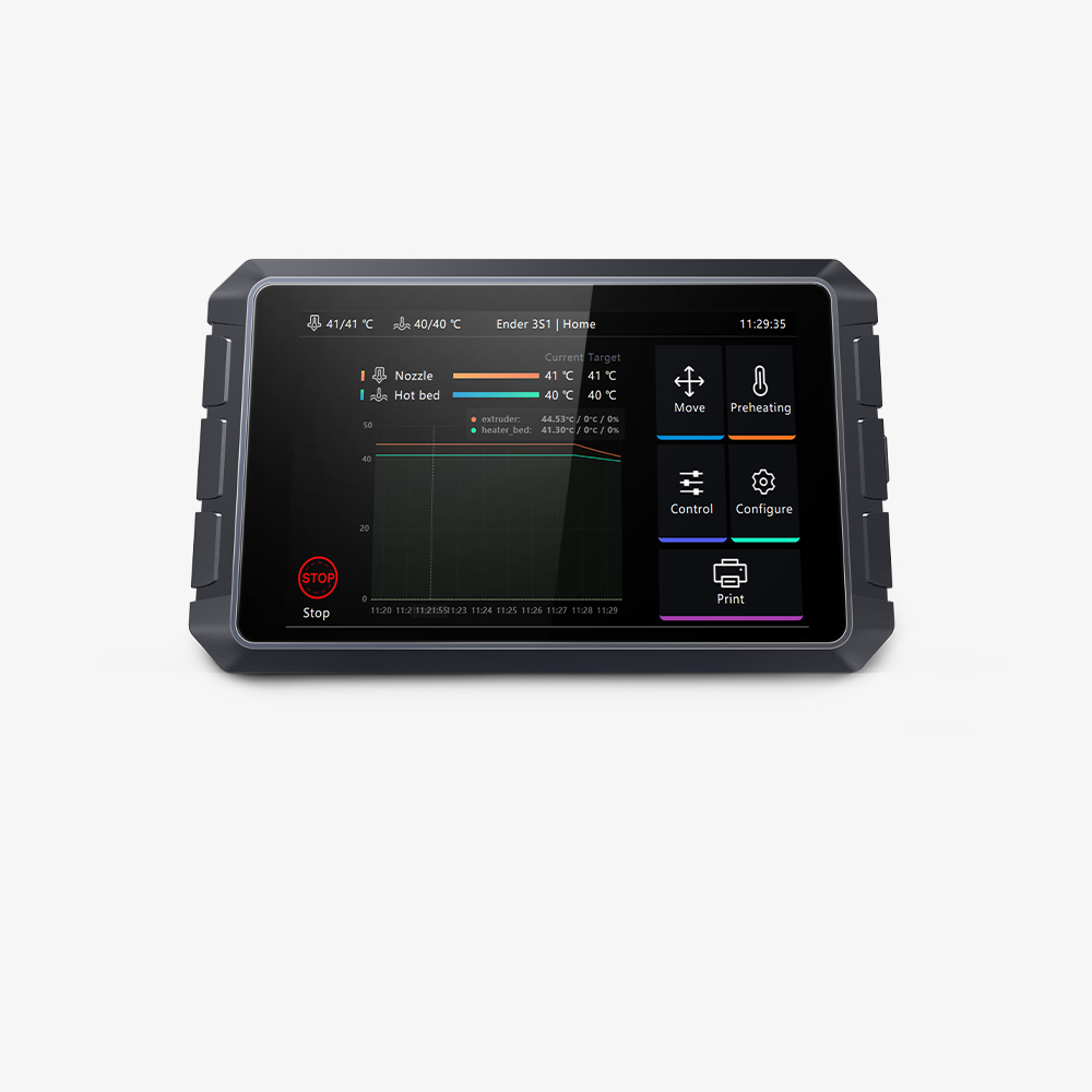

Creality sonic pad

Πως ακριβως δουλευει αυτο το pad?
Αντικαθιστα το pc? Eχει μεσα το cura η εχει δικο του slicer? Η χρειαζεται να συνδεθει στο pc?

νομίζω πως δεν έχει μέσα κανένα slicer.
αυτό συνδέεται στον εκτυπωτή και παίρνει τον έλεγχο του.
έχει εγκατεστημένο μέσα καλύτερο λογισμικό ( klipper )
The Creality Sonic Pad is a 7” colour tablet that connects to your 3D printer with a USB cable. It takes over control of your printer and makes it faster and easier to use. It's based on Klipper which is a powerful open source 3D printing firmware.

το pad ειναι μια συμμαζεμενη λύση σε αυτό που κάνουμε με raspberry.
1. έχει επάνω klipper . είναι διαφορετικό firmware από το marlin . Ειναι η νούμερο ένα επιλογή για γρήγορες και καλές εκτυπώσεις. έχει μια απλη διαδικασία αλλαγής του firmware του εκτυπωτή καθώς ετοιμάζει το αρχείο το ίδιο το pad και δεν το κάνεις με pc και τερματικά.user friendly . οποιαδήποτε αλλαγή ρύθμισης δεν θέλει ξανά φλασαρισμα του firmware απλά μια αλλαγή σε ένα αρχείο με απλό κείμενο.
2. δίνει έπλεαν θύρες στον εκτυπωτή. Usb για εξωτερική κάμερα και φόρτωση αρχείων , Lan και wifi .
3. Touch οθόνη
4. Επιταχυνσιομετρο . αυτό βοηθάει να αδρανοποιει τις δονήσεις και τους συντονισμους του εκτυπωτή όταν εκτυπωνουμε σε μεγάλες ταχυτητες . εξαλείφει το φαινόμενο του ringing ή ghosting .
φυσικά τον slicer πάλι απ pc τον δουλεύεις και στέλνεις ασύρματα την εκτύπωση στον εκτυπωτή μέσα από τον slicer . Αλλα έχω την εντύπωση ότι υποστηρίζει και creality cloud που εχει ενσωματωμένο slicer για να κατεβάζεις και να εκτυπώνεις ακομη και όταν δεν είσαι σπίτι απο το κινητο..
όλα αυτά για να τα πάρεις diy θες πάνω από 200€ με τις σημερινές τιμές ενος raspberry pi 4 . και φυσικά δεν είναι φιλικά προς τον μέσο χρήστη καθώς θέλει diy για τα καλώδια και τον προγραμματισμό.
για εμένα είναι η μεγαλύτερη αναβάθμιση που μπορείς να κάνεις σε ένα εκτυπωτή.
και κάτι πολύ σημαντικό που ξέχασα. στην ουσία αναλαμβάνει όλη την επεξεργασία του gcode παίρνοντας το βάρος από την αδύναμη μητρική του εκτυπωτή που της αφήνει μόνο τον ρόλο χειρισμού των stepper. ειδικά στον δικό μου εκτυπωτή που είναι 8bit είδα διαφορά καθώς το raspberry τρέχει σε 32bit .

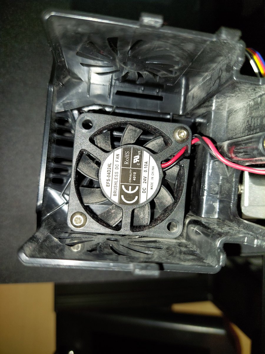

Δωσε προσοχη στους ανεμιστηρες ειδικα του hotend και των part cooling .O ανεμηστηρας της creality για το hotend ειναι πιο αποδοτικος και για αυτο κανει πιο πολυ θορυβο αν βαλεις κατι που δεν σπρωχνει την ιδια ποσοτητα αερα ισως εχεις θεματα με βουλωματα κλπ. Επισης ο ανεμιστηρας που ψυχει το υλικο κατα την εκτυπωση αν δεν εχει την απαιτουμενη ροη παλι θα δημιουργησει προβλημα .Η σχεδιαση της κεφαλης της Creality και ο σκελετος που φιλοξενει τους ανεμιστηρες δεν ειναι και οτι καλυτερο υπαρχει σε θεμα σχεδιασης αλλα κανει την δουλεια της .Οταν τα τοποθετησεις με το καλο κανε οπωςδηποτε ενα PID TUNNING
γιατι αλλαζουν οι θερμοκρασιες αναφορας με τετοιες παρεμβασεις.Ισως χρειστει να αλλαξεις τιμες retraction .Γενικα θελει να ξανασεταρεις τον εκτυπωτη απο την αρχη .Καλο ειναι να κανεις μια αλλαγη την φορα και να προχωρας στην επομενη αν εισαι ευχαριστημενος γιατι αν τα κουμπωσεις ολα επανω με την μια και αντιμετωπισεις προβλημα δεν θα ξερεις ποιο εξαρτημα φταιει .

τον άλλο για το hotend τώρα έχει πάνω έναν 24v 4010.

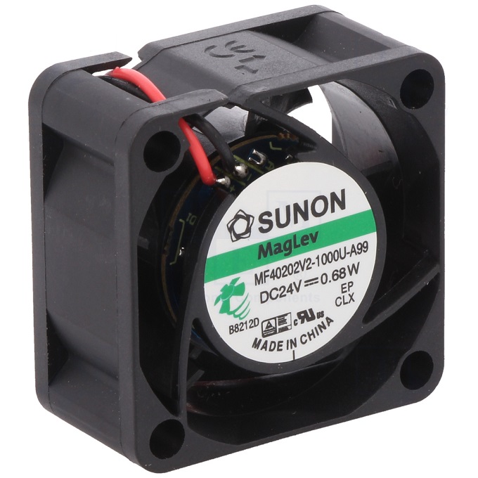

αγόρασα έναν sunon 24v 4020 συγκεκριμένα αυτόν.
ποια είναι η γνώμη σου για τον 4020 ;
Για τούς άλλους δύο που θέλω να αλλάξω, psu και motherboard, δεν υπάρχει θέμα.
Λογικα θα σου κανει απλα δοκιμασε αν χωραει .Αυτος βγαζει περιπου στα 7 CFM οποτε στην χειροτερη να ειναι ιδιος σε αποδοση με το γνησιο ,ισως κερδισεις σε θορυβο
