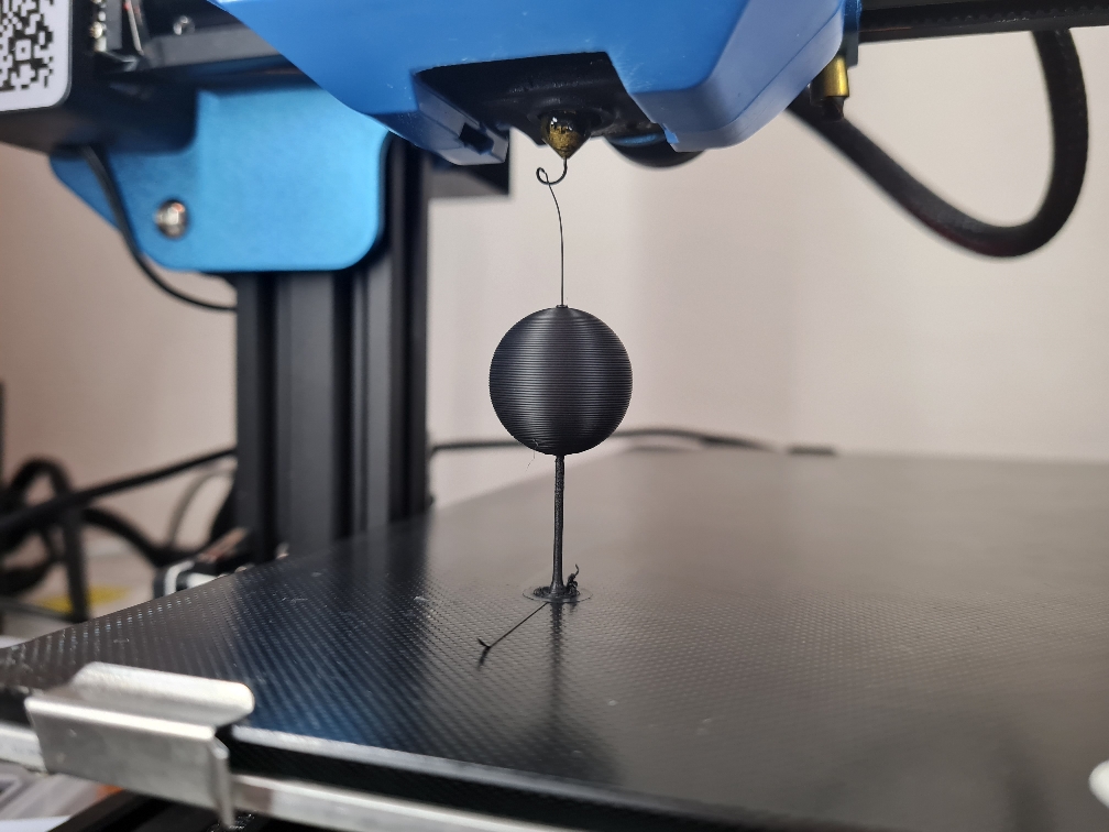

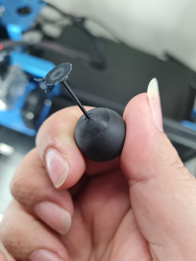

ωραίο τεστακι .Το προβλημα με τα εκτυπωμενα ειναι (αν εξαιρεσεις μερικες περιπτωσεις) οτι οι σχεδιασεις ειναι στο γαμο του καραγκιοζη .Αρκετες ειναι πολυπλοκες στην συναρμολογηση ,αλλες σε περιπτωση βλαβης πρεπει να αφαιρεις εξαρτηματα η να την λυσεις ολη για να τσεκαρεις κατι κλπ κλπ .Γενικα ισχυει αυτο που λες οτι θελει να διαλεξεις κατι που συμβαδιζει με τις δυνατοτητες του εκτυπωτη και τις ρυθμισεις εκτυπωσης .Στην περιπτωση των Ender (εγω εχω τον Ender 3 pro τον κλασσικο ) δεν εχω καταληξει ακομα λογω των προβληματων που ανεφερα παραπανω.Στην ουσια η ψυξη του υλικου ειναι θεμα παρα η ψυξη του hotend.Υπαρχει ενα γρηγορο τεστακι για εκτυπωση https://fullcontrol.xyz/#/models/67cf20 που εκει φαινονται και αρκετα προβληματα οσο αφορα την ψυξη του υλικου .Ενδεικτικα οτι εχω τυπωσει σαν προσθετο στον ανεμηστηρα ψυξης δεν συμπεριφεροταν καλυτερα απο το μαμισιο .Εκει που ειδα διαφορα ηταν οταν χρησημοποιησα ενα ανεμηστηρα 5015 αλλα οταν δουλευει αυτο το πραγμα κανει σαν καραβι ακομα και σε χαμηλες ταχυτητες ανεμηστηρα οποτε κρατησα προς το παρον το μαμισιο setup και τυπωνω σε κανονικες ταχυτητες .
Κατι τετοιο δουλευει ωραια χωρις πολλες μετατροπες https://www.thingiverse.com/thing:3836859 κατι πιο light ειναι αυτο https://www.thingiverse.com/thing:4819097 αφηνει χωρο για εργασιες .Εχω δοκιμασει και αυτο https://www.thingiverse.com/thing:4868204 αλλα ειναι πιο bulky αλλα πολυ καλο και το χειροτερο κατα την γνωμη μου ειναι αυτο το στυλ https://cults3d.com/en/3d-model/tool/ender3-v2-dual-40mm-fan-hot-end-duct-fang γιατι δεν αφηνει χωρο για παρεμβασεις και ειναι γκουμουτσα.Τετοιου τυπου συνηθως δεν δουλευουν πολυ καλα https://www.thingiverse.com/thing:3906045 .
Κεντρικη ιδεα ειναι οτι με 5015 εισαι οκ αν συμβιβαστεις με τον θορυβο αλλιως επιλεγεις κατι με λογικο ογκο και πολυπλοκοτητα για να χρησημοποιησεις τα μαμισια ανεμηστηρακια.
Μια χαρα εισαι απο θεμα ψυξης και εκτυπωσης μην πειραζεις τιποτα !!!ωραίο τεστακι .
Αν και στην συγκεκριμενη εκτυπωση δεν κανει μεγαλη διαφορα γιατι ηταν μονο σε 8mm/s θεωρω οτι ενα ποσοστο οφειλεται στο Klipper και το pressure advance και ενα αλλο στο πολυ καλο esun matte PLAΜια χαρα εισαι απο θεμα ψυξης και εκτυπωσης μην πειραζεις τιποτα !!!

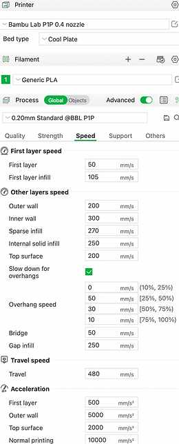

Έχω κατεβάσει και εγκαταστήσει τον bambu lab slicer στον υπολογιστή μου για να δω εκτιμώμενους χρόνος εκτύπωσης.Δεν εχω σκεφτει ποτε να τα αλλαξω τα τσιπικα εκτυπωτακια μου με κατι αλλο διοτι κανω την δουλεια μου και ειμαι πολυ ευχαριστημενος.
Ομως, εαν ειναι να τυπωνω ενα αντικειμενο σε 15 λεπτα αντι σε δυο ωρες, τοτε αλλαζει αρδην το πραμα..
Δεν θυμάμαι απ έξωΠοιες ειναι οι προεπιλεγμενες ρυθμισεις ταχυτητας του Bambu slicer?
