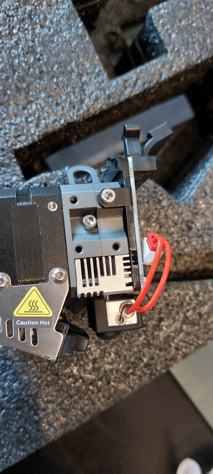

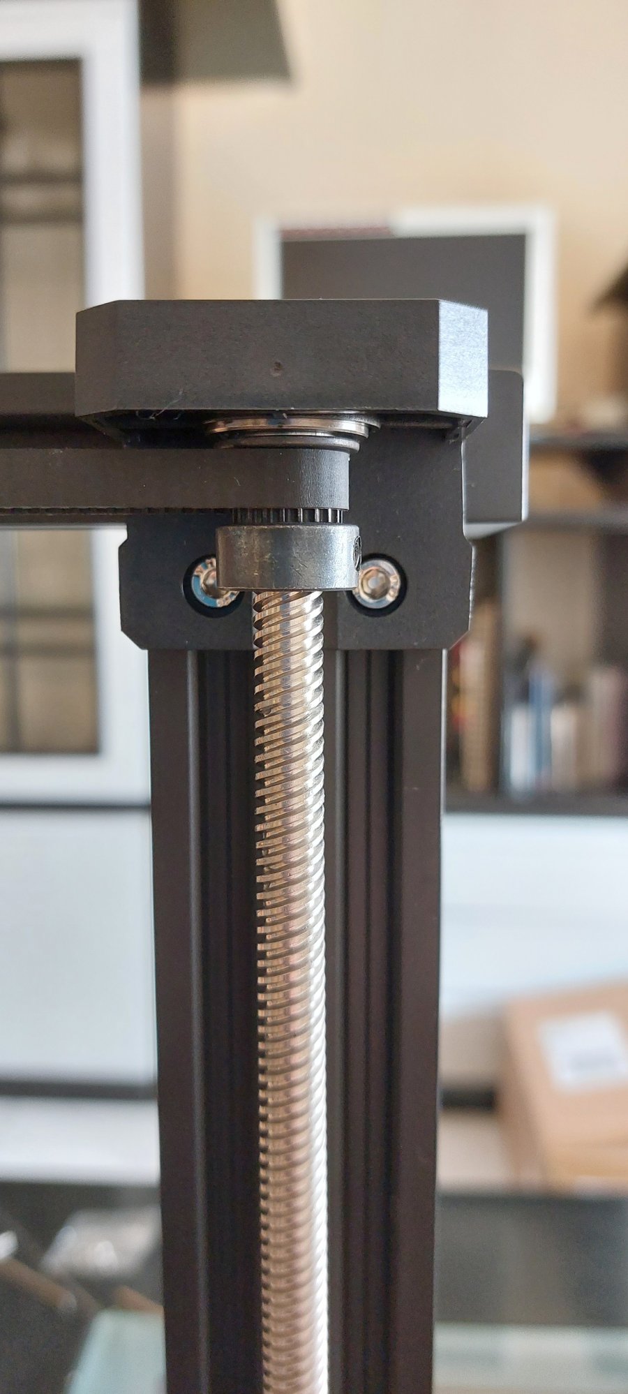

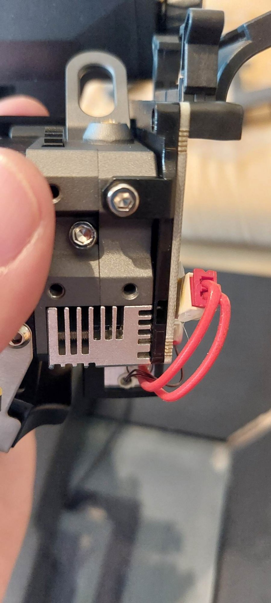

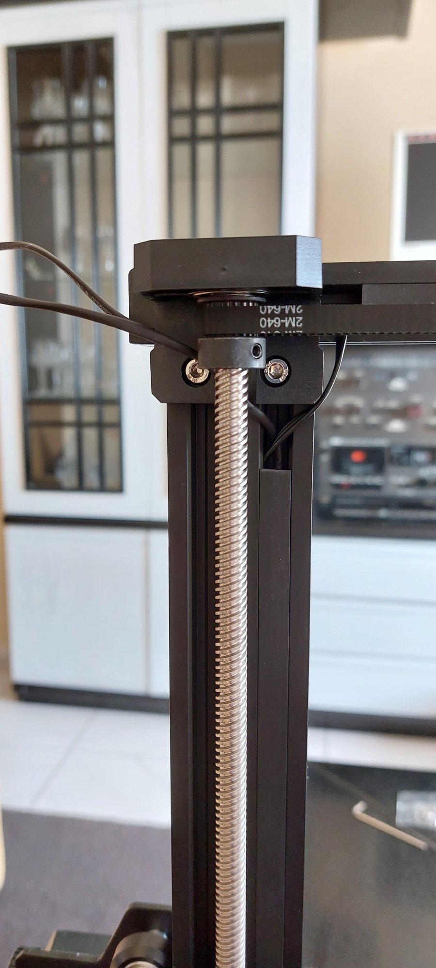

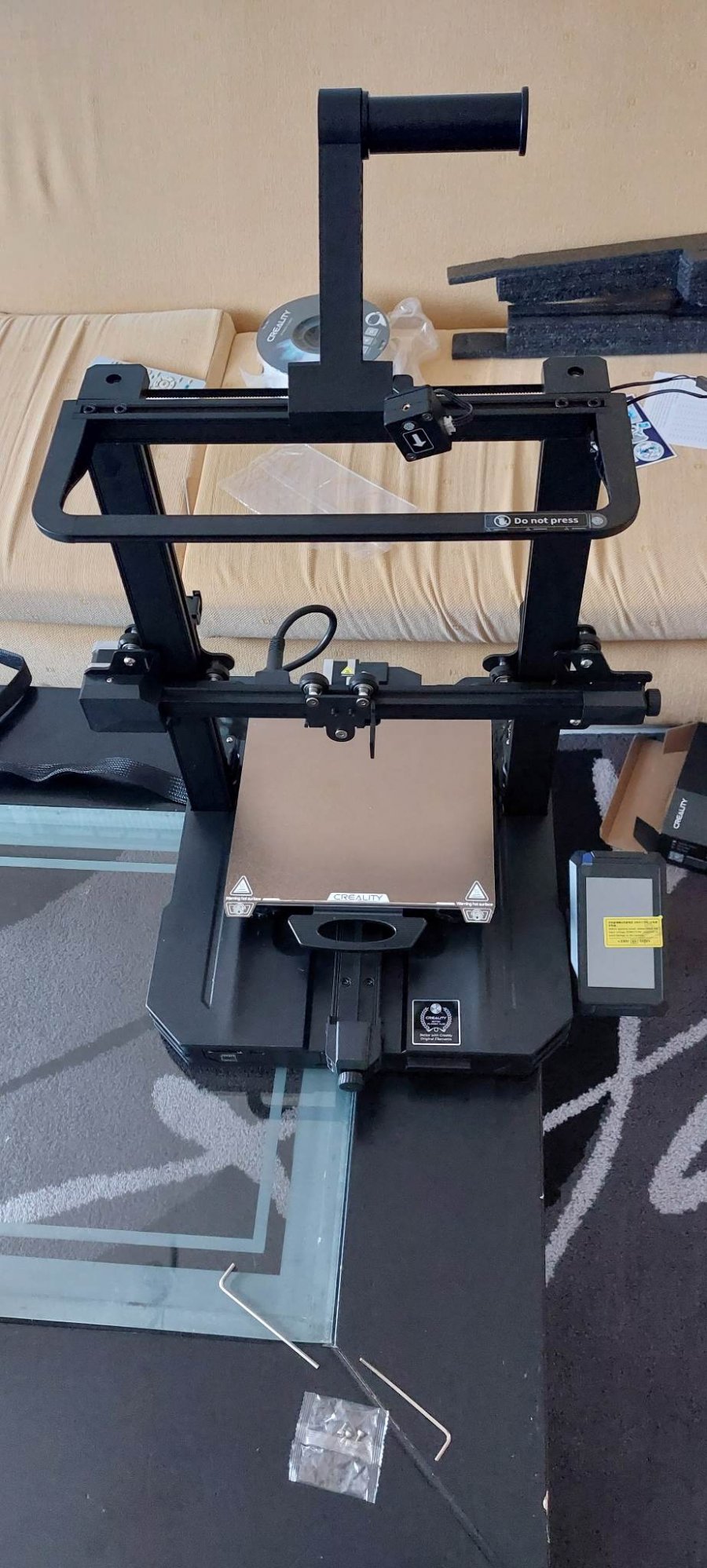

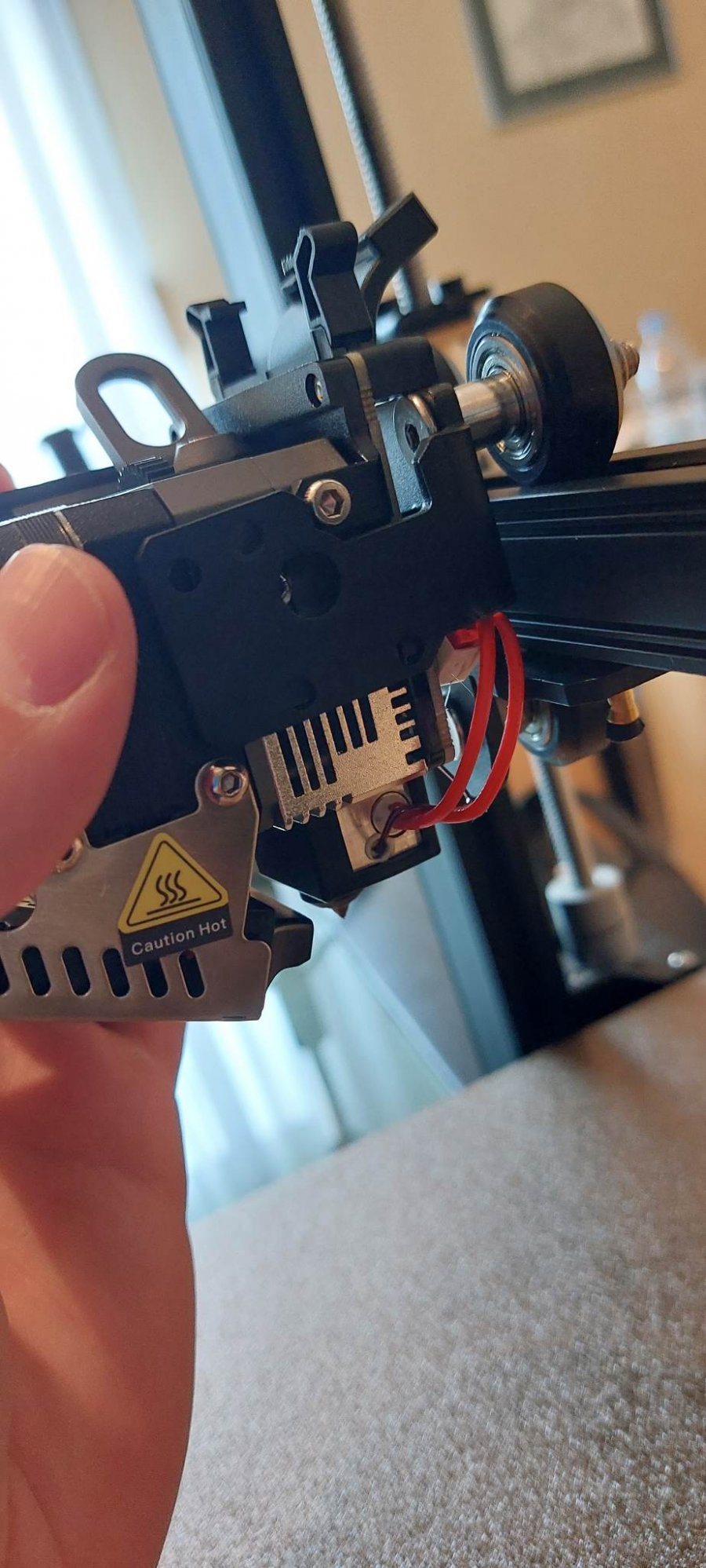

Σχεδον ετοιμος αλλα υπαρχει ενα προβλημα. Δεν μπορω να βαλω το Nozzle kit επειδη ενα κλιψακι με το κοκκινο καλωδιο εχει κολληθει στραβα και δεν χωραει να κουμπωσει στη βαση οπως δειχνει ο φιλος στο βιντεο (10:47).
Επικοινωνησα ηδη με το live chat του Geekbuying και μου ειπαν οτι θα παρω απαντηση απο Δευτερα.
Ειναι κατι που διορθωνεται σχετικα ευκολα αλλα θα περιμενω αναγαστικα να δω τι θα μου προτεινουν :(

Σήμερα ελπίζω να επικοινωνήσω με τους Κινέζους και καλό θα ήταν να ξέρω αν υπάρχει κάποιο άλλο πρόβλημα με τον πριντερ. Παρατήρησα ότι η ταινία του άξονα Ζ από την αριστερή πλευρά αφήνει κενό πάνω ενώ από την δεξιά αφήνει κενό κάτω. Γνωρίζει κανείς αν είναι προβληματικό αυτό το κομμάτι? Θα έπρεπε να έχουν το ίδιο κενό αριστερά δεξιά??

Αυτο (αν δεν κανω τραγικο λαθος) μπορεις να το ρυθμισεις με τα αλλενακια που εχει το ραουλο. Τα λασκαρεις, ρυθμιζεις και σφιγγεις.
Αυτη την απαντηση πηρα και απο το support
Please loosen the passive assembly screw at the top of the lead screw, adjust the position and tighten it again. X axis level adjustment can be reference:
Ωστοσο δεν εχουν απαντησει ακομα για το λαθος κολλημα στον extruder
Λοιπον απο το Geekbuying μου εβγαλαν το λαδι μεχρι να απαντησουυν στα tickets, μεχρι και τηλεφωνο τους ειχα παρει 8 το πρωι λογω διαφορας ωρας αλλα τα αγγλικα τους ειναι για κλαματα. Επρεπε να τσαταρω το live chat καθε φορα για να πουνε στους υπευθυνους να απαντησουν στα tickets. Στην αρχη μου ελεγαν οτι δεν υπαρχει stock το noozle kit και θα πρεπει να ερθει απο Κινα, μπορει να κανει μισο με εναμιση μηνα και αν αργησει και αλλο θα παμε για refund. Ευτυχως εψαξα στη σελιδα τους και βρηκα το κιτ σε Πολωνικη αποθηκη και μου το εστειλαν, αναμενεται απο βδομαδα. Προσωπικα για μενα το after sale service παιζει μεγαλο ρολο και το Geekbuying δεν νομιζω να το ξανα εμπιστευτω για αγορα τετοιου budget.

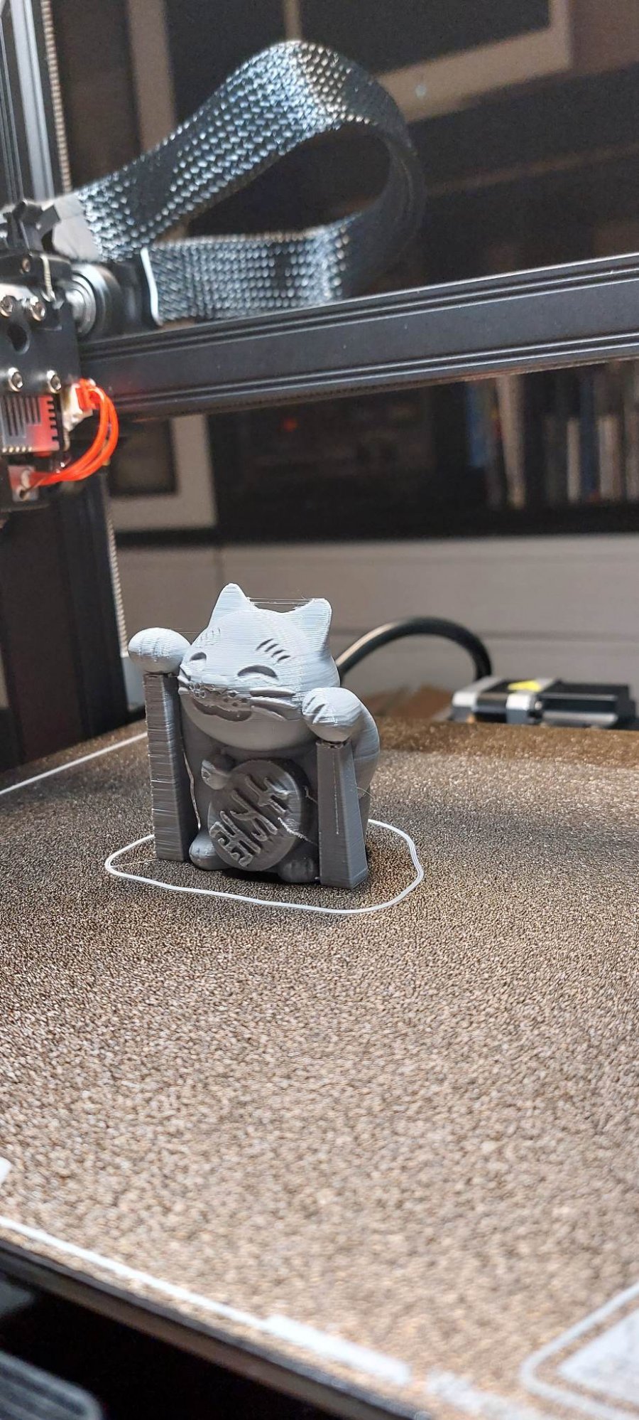

Anyway, διορθωσα το κολλημα και δουλευει μια χαρα. Προσωρινα στο σαλονι μεχρι να συμμαζεψω την αποθηκη.

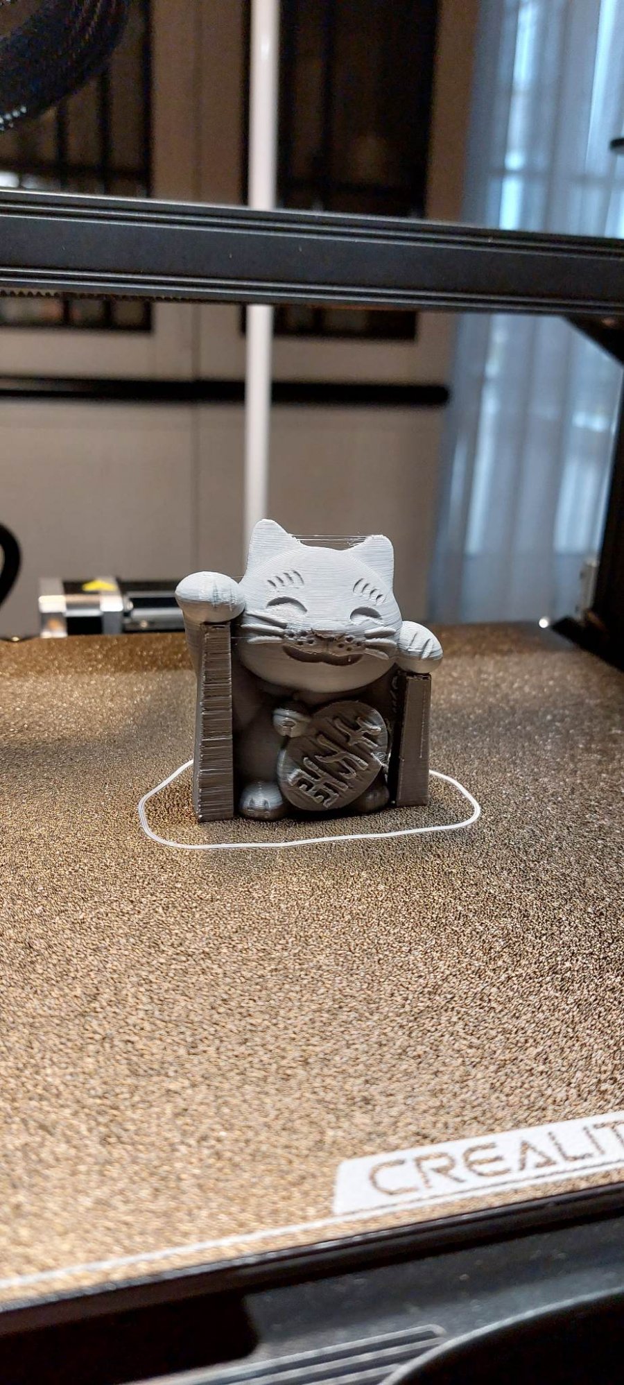

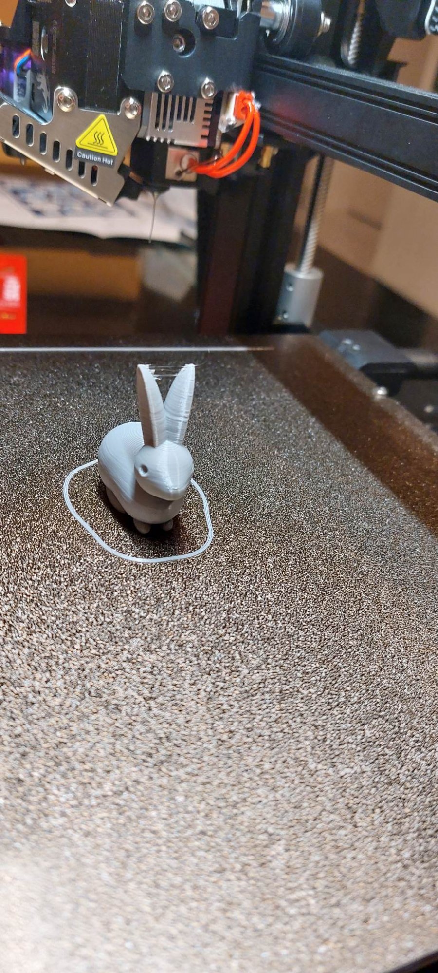

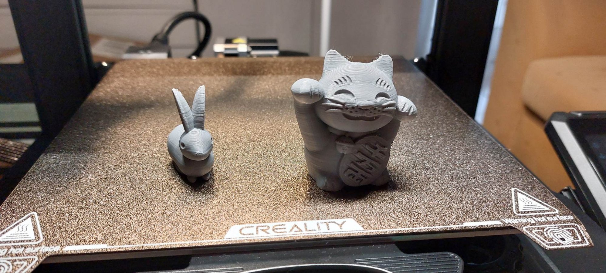

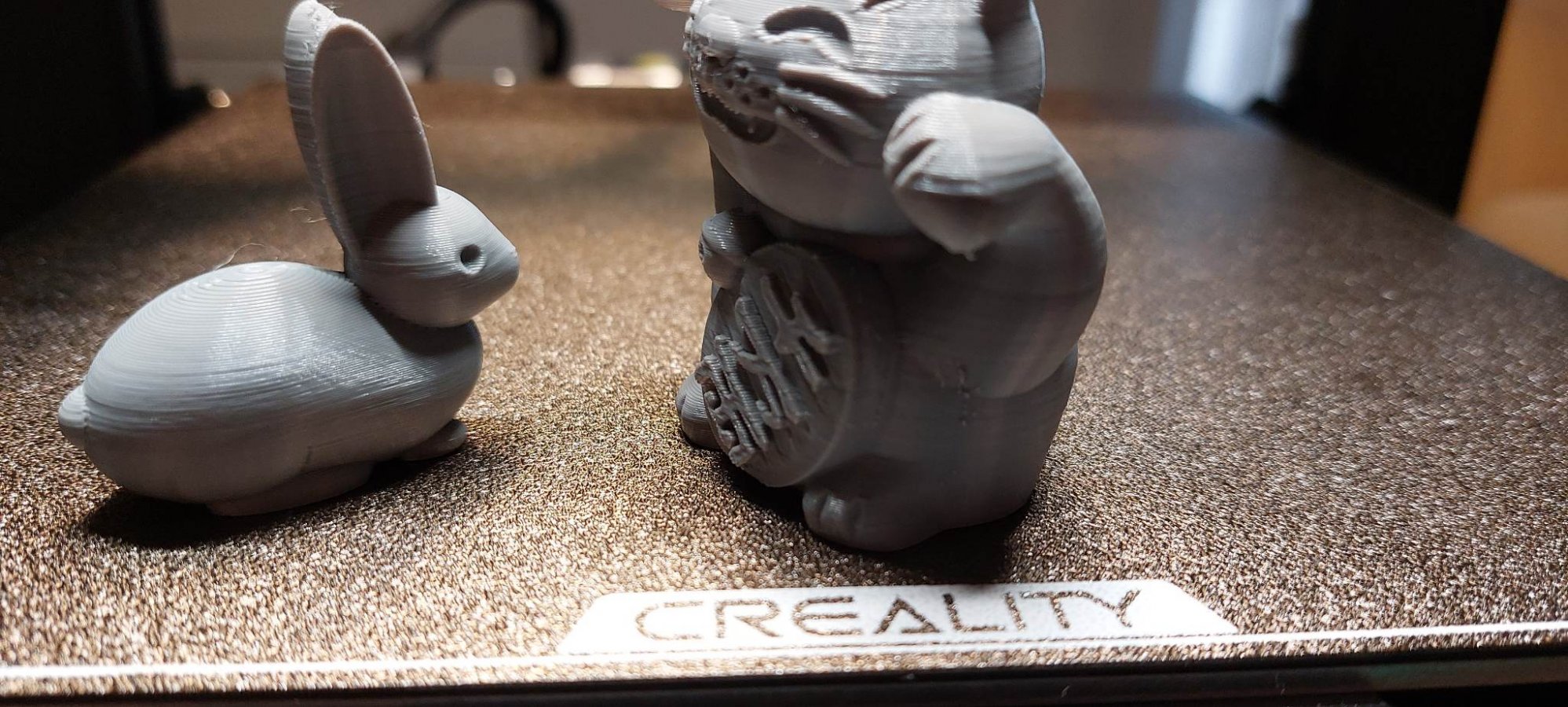

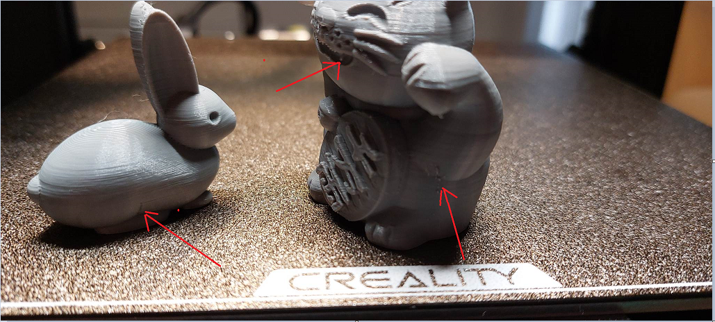

Εκανα χθες το βραδυ το πρωτο print με το rabbit γυρω στα 40 λεπτα και σημερα το μεσημερι εβαλα την γατα η οποια εκανα 3 ωρες και 13 λεπτα. Τα support της γατας βγηκαν πολυ καλα. Υπαρχουν καποιες ατελειες αλλα βλεπω αυτο το βιντεο και δειχνει πως μπορω να τις διορθωσω. Ωστοσο για το bed leveling ειδα αυτο το βιντεο και εγινε αμεσως.

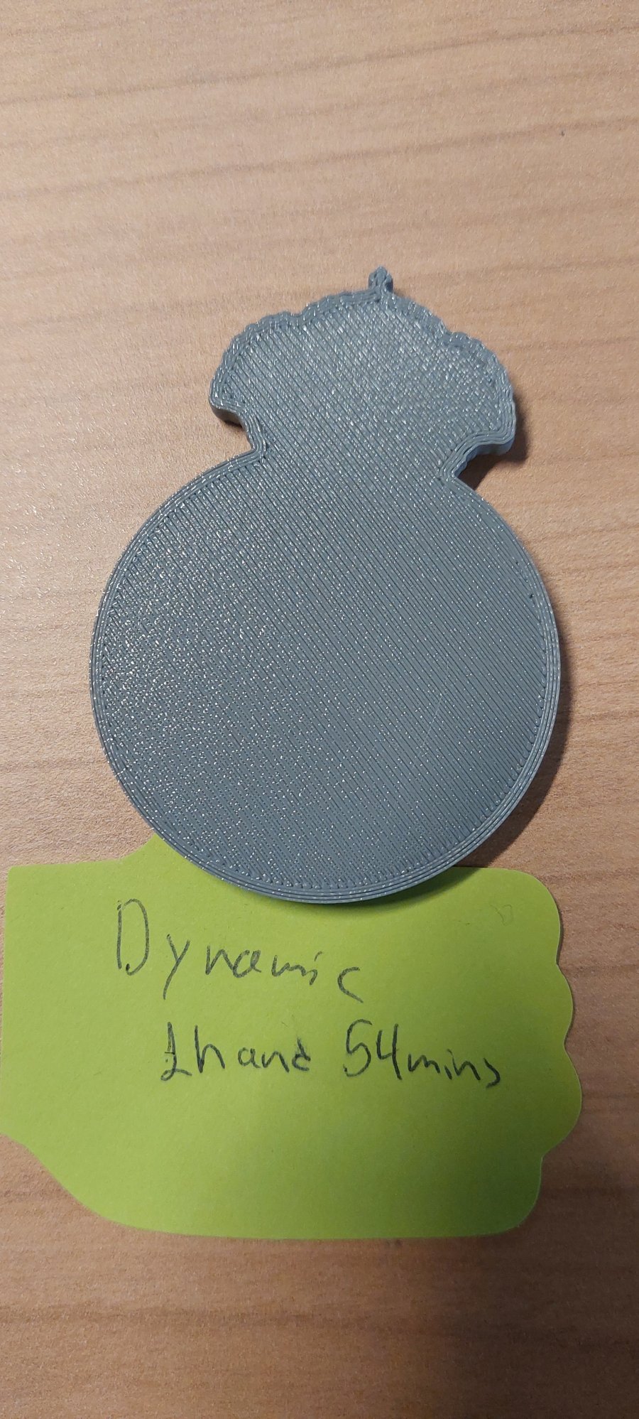

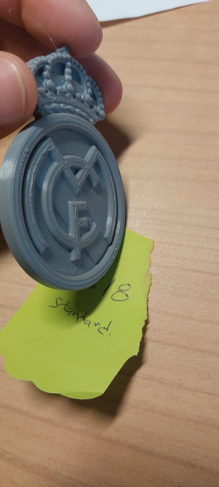

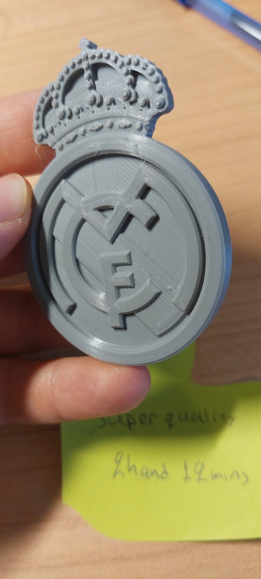

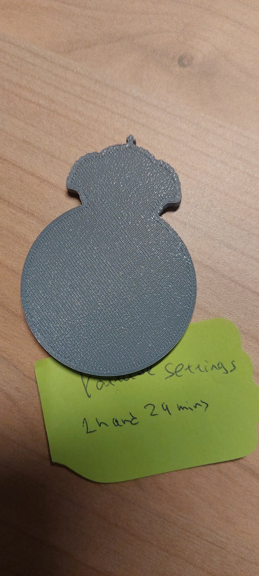

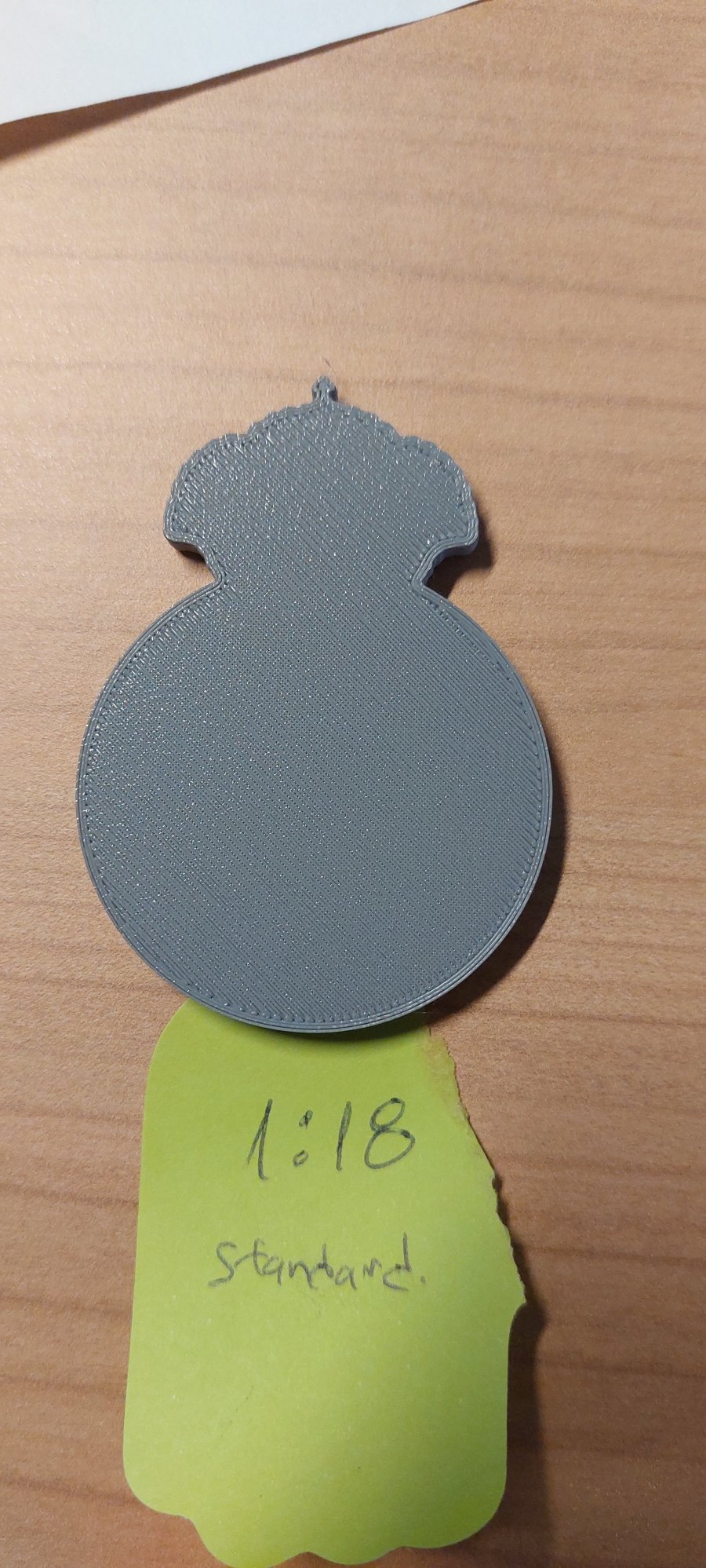

Λοιπον εκανα αρκετες εκτυπωσεις μεσα στην βδομαδα με τον Ender 3 S1pro και εχω ενθουσιαστει με το μηχανημα αλλα και φυσικα με ολο τον κοσμο του 3d print. Αυτο που ψαχνω ακομα ειναι οι πιο "σωστες" ρυθμισεις για την καλυτερη δυνατη εκτυπωση στον καλυτερο δυνατο χρονο. Εχω δει ηδη καποιες αναβαθμισεις που μπορουν, και ελπιζω να γινουν, αλλα για τωρα ειμαι κομπλε.

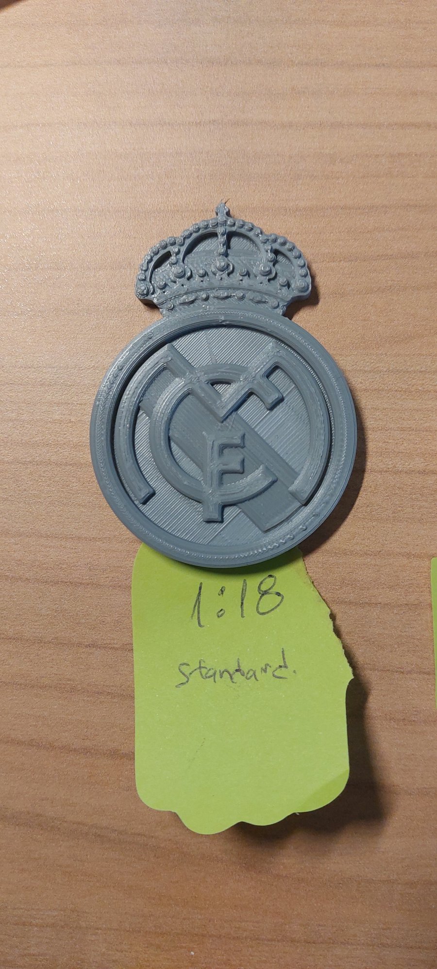

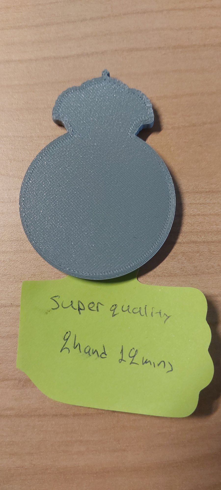

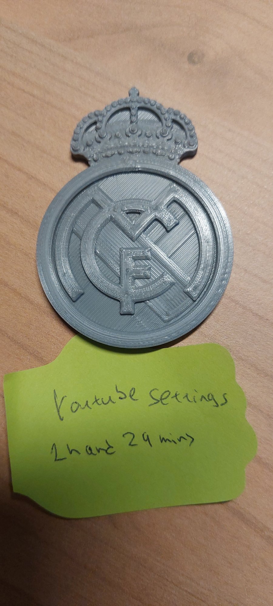

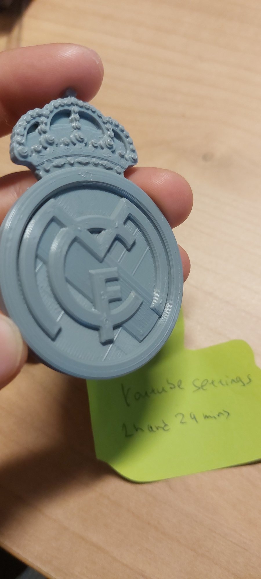

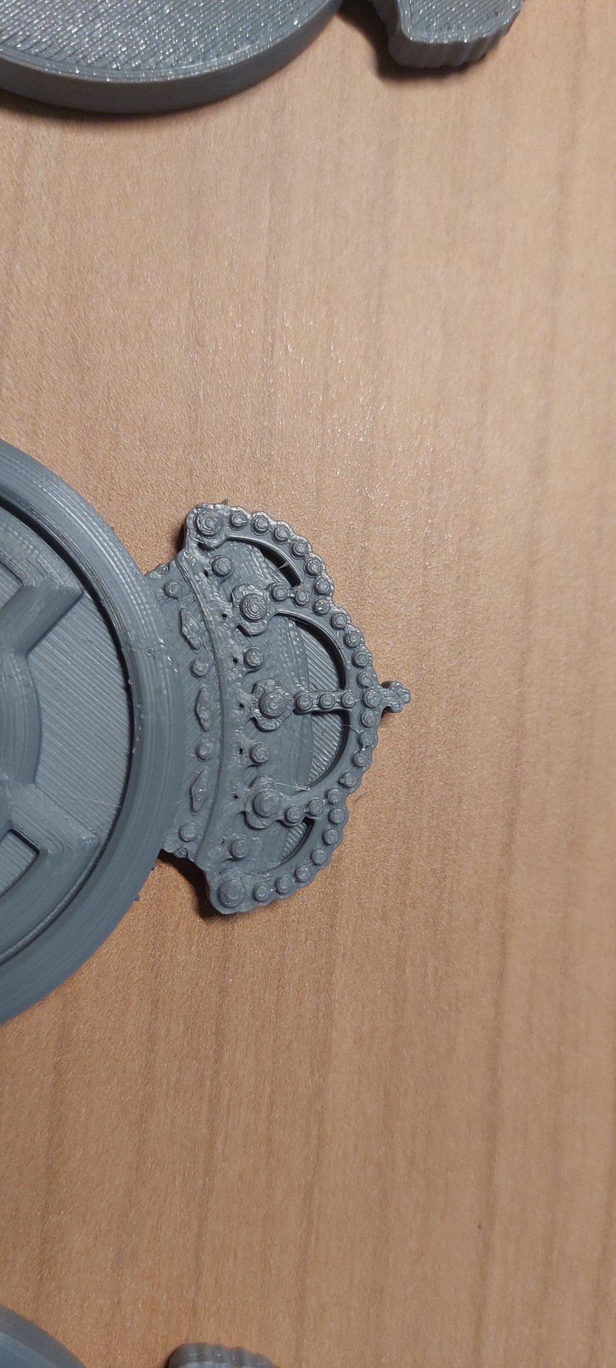

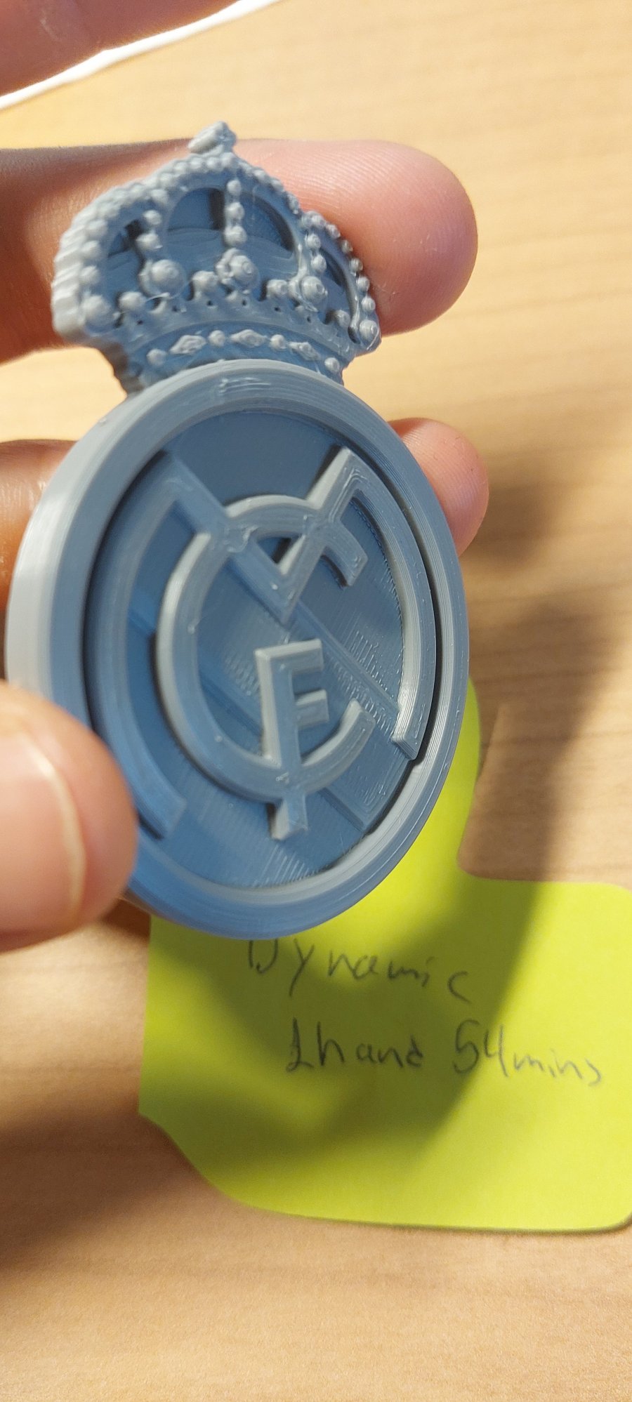

Εκτυπωσα το ιδιο σχεδιο, το logo της Real Madrid, 4 φορες με διαστασεις 52x72x5. Εδω να πω οτι χρησιμοποιω το Cura. Εκανα την standard quality στα 0,2mm η οποια κρατησε 1h & 18mins. Στην συνεχεια εκανα την Dynamic (0,16mm) με χρονο 1h & 54mins και την Super (0.12mm) με χρονο 2h & 12mins. Δοκιμασα επισης και τα settings (0.2mm) που προτεινε ο τυπος που παρακολουθησα για το unboxing του πριντερ στο youtube , η οποια κρατησε 1h and 24mins με την πιο βασικη διαφορα στα settings που αλλαξε αυτος να ειναι αυτη του retraction distance στα 4mm. Τσεκαρα ολα τα settings που χρησιμοποιησα στο Cura και ολα εχουν το retraction distance στο 0,8mm. Σε ολες τις παραπανω ειμαι ευχαριστημενος με το περιμετρικο τοιχος το οποιο ειναι πολυ καλο. Ειναι και αρκετα δυσκολο στη λεπτορεια το logo της Ρεαλ και εκει το Dynamic και το Super τα πηγαν καλυτερα οπως ηταν αναμενομενο, πολυ μικρες οι διαφορες μεταξυ των 2. Αν εκτυπωσω σε μεγαλυτερη διασταση θα δω καποιες διαφορες πιστευω.
Εχω βρει διαφορα αρθρα για τα print settings οπως και καποιους οδηγους. Ειμαι στη φαση που πρεπει να διαβασω για να δω τι ακριβως κανει η καθε μια ρυθμιση. Κατεβασα ενα ωραιο add on στο cura το settings guide που πιστευω θα με βοηθησει αρκετα. Αν καποιος εχει καποιον καλο οδηγο για settings θα χαιρομουν πολυ να τον προσθεσω στη λιστα διαβασματος.

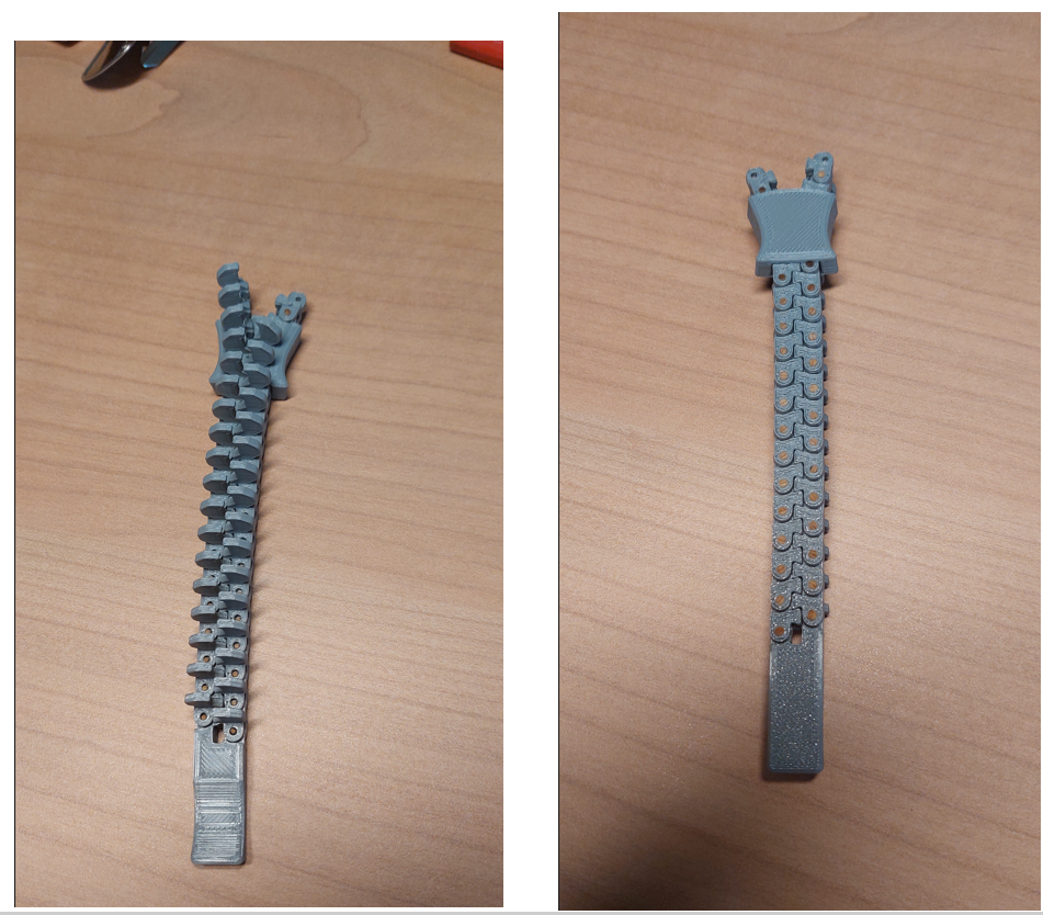

Εκανα και καποιες αλλες εκτυπωσεις φυσικα αφου δεν μπορουσα να βλεπω το μηχανημα να καθεται :p

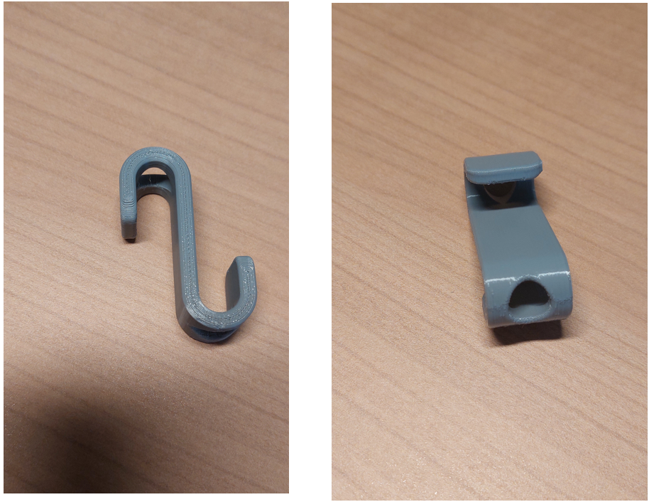

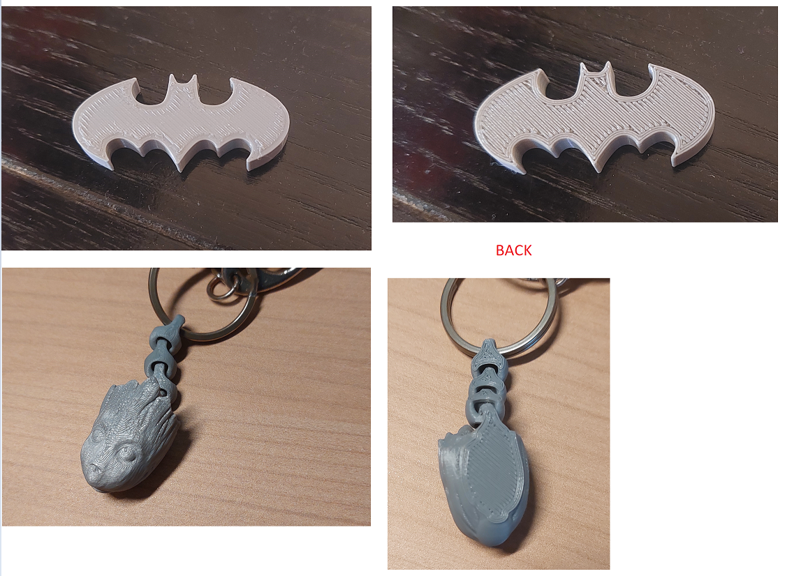

Ενα μπρελοκ για τα κλειδια με τον baby Groot, ενα φερμουαρ, ενα Hanger Connector Hook, το Boomerang το οποιο αγνοειται και το logo του Batman.
Ολα εγιναν με τη standard quality εκτος του Groot και του Batman που εγιναν με την Dynamic. Αυτο που θελω οπωσδηποτε να διορθωσω ειναι τα κενα που γινονται στο πρωτο layer και φαινονται απο την πισω πλευρα οπως του Groot & του Batman. Ξερεις κανεις πως μπορω να το διορθωσω? Βαζω τις φωτος στο επομενο ποστ.
Δοκιμασα να εκτυπωσω και αυτο το ποτηρι μπυρας, σε μικροτερες διαστασεις φυσικα, αλλα ειχα θεμα στο support. Πατησα everywhere και οπως καταλαβαινετε δεν μπορουσα να τα βγαλω μετα. Μετα εμαθα για το add on με τα custom supports αλλα δεν εχω το ψαξει ακομα για να δω τι ακριβως μπορω να κανω. Οποιο αλλο add on νομιζετε οτι ειναι χρησιμο παρακαλω στειλτε το λινκ.

Μπραβο χρησιμες οι δοκιμες που εχεις κανει και πολυ καλη η αναρτηση γενικοτερα καθως τα λινκς που εχεις βαλει κανουν λιγο πολυ για ολους τους εκτυπωτες.
Πολυ καλες επισης ολες οι εκτυπωσεις και αντιστοιχες με την ποιοτητα που εχουν εκτυπωθει.
Θα σου προτεινα να δοκιμασεις και την "draft" ποιοτητα αναλυσης των 0.3μμ καθως μειωνει δραματικα τον χρονο εκτυπωσης και η αισθητικη διαφορα ειναι μικρη.
Επισης το γεμισμα, σε καποιες περιπτωσεις που δεν τραβανε κανενα ζορι οι εκτυπωσεις, το εχω καταβασει ακομα και στο 5% infill με επιτυχια.
Αναφορικα με το support, δοκιμασε το 'tree support' του cura αν εχεις θεμα με τα αλλα supports.
Σε μια ιδιαιτερα απαιτητικη δοκιμη που ειχα κανει παλαιοτερα μου φανηκε εξαιρετικο, πιο εξυπνο, πιο απλο, πιο γρηγορο και πιο ευκολα αφαιρουμενο.
