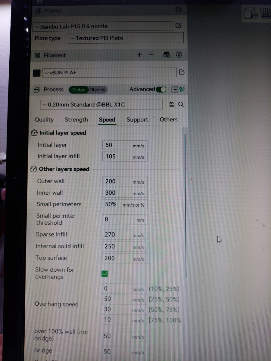

Αυτές είναι οι ταχύτητες που έχει μέσα το profile για το Esun PLA+ μέσα στον bambu lab slicer
Το profile είναι έτοιμο από την bambu lab
Μέχρι τώρα με αυτές τις ταχύτητες δεν αντιμετώπισα κάποιο πρόβλημα

Τότε η κεφαλή σου μπορεί να πάει στο όριο το flow του συγκεκριμένου νήματος.
Πάνω από 12mm³/s σε εμένα δεν γινόταν να πάει. Έπρεπε να ανεβάζω την θερμοκρασία σε όρια που δεν έβγαζε σωστό αποτέλεσμα.
Οπότε το πάει κοντά στα 20mm³/s ;

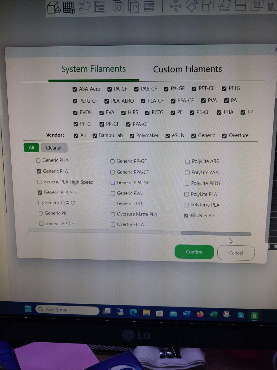

Μήπως έχεις και προφίλ για το creality pla CR ; Είναι η φτηνή σειρά και λένε ότι είναι στην ουσία το esun pla+ rebranded . Να δούμε αν έχουν διαφορα τα προφίλ.
Προσωπικά δεν έχω δοκιμάσει ακόμη, γιατί είναι νέος ο εκτυπωτής και τα νήματα θα έρθουν Δευτέρα τελικά. Αλλά η esun νομίζω πως είναι η μοναδική προς το παρόν που έχει πλήρη συμβατότητα με τους bambu, με profile ενσωματομένα ήδη στο bambu studio και με rfid στα spools τους που τα κάνει πλήρως συμβατά και με το AMS, με αυτόματη αναγνώριση είδους νήματος και φόρτωση profile.
Το αν θα φτάσει στα επίπεδα bambu pla δεν το ξέρω, αλλά θα τα κάνω τα πειράματά μου φυσικά.

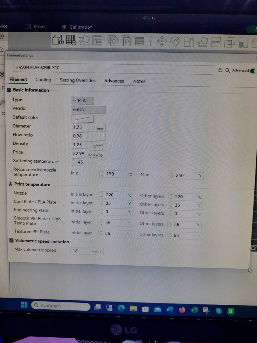

Αυτές είναι οι τιμές , και οι μάρκες filament
Reactions: songless_bird
View attachment 238316View attachment 238317
16mm³/s και θερμοκρασία 220 .
Άρα όλη η ιστορία είναι το πολύ καλο hotend του bambu που επιτρέπει να φτάσει στα όρια το pla .
Εχε χάρη που δεν μου αρέσει ο slicer της bambu ( και οι κλώνοι του)
