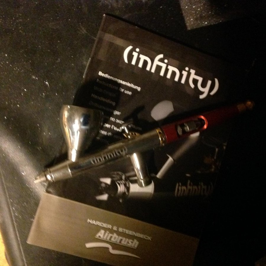

Για μες στο σπιτι ακομα και με ακρυλικα με μπλε αζαξ ξεχασε το. Για σμαλτα νευτια ουτε να το συζητας. Εγω σε δωμα στην ταρατςα βαφω και με μασκα 3m με ανοιχτες πορτες και παραθυρα. Τον steenbeck τον εχω δουλεψει ελαχιστα. Βελουδο ο ατιμος και με το 0.15 μπεκ και την προρυθμιση γραμμες μολυβιου για πλακα......

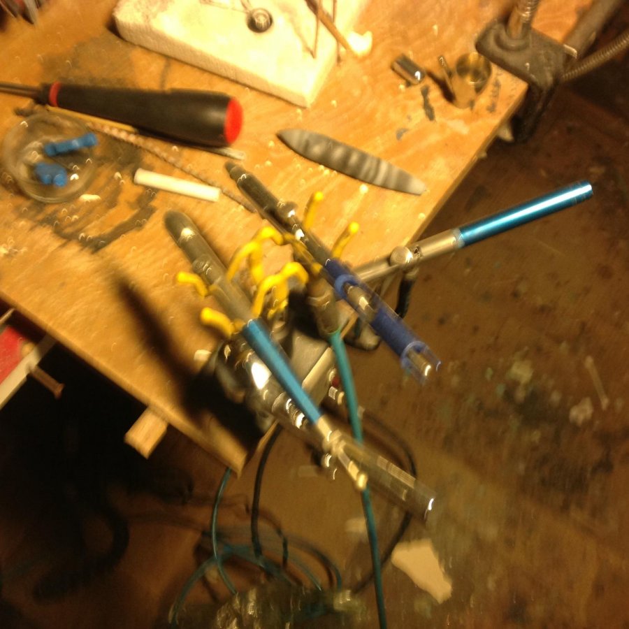

Badger 150 με τα 3 μπεκ πρεπει ναχει γυρω στο 150αρι απο καλφακη. Υποςτηριξη καλη σε ανταλακτικα απο τον κωστα. Κινεζικοι απο ebay μολις τους βαλεις διαλυτικο της προκοπης σκανε τσιμουχες και φτηνουν. Τους εχω για παρκετινες και ματ βερνικια και καθαρισμα με μπλε αζαξ.
Τον infinity τον πηρα απο εδω
http://www.artobi-airbrush.be/index.php?item=&action=page&group_id=10000206&lang=nl
Ημουν βρυξελλες και πεταχτηκα. Ενα μαγαζακι σε ενα χωριο στη μεση του πουθενα και χαζευειες. Εχω παρει και 10 βελονες, μπεκ, και σετ τσιμουχες που μαλλον οπως παει η δουλεια θα τα παρω μαζι μου στον αλλο κοσμο.

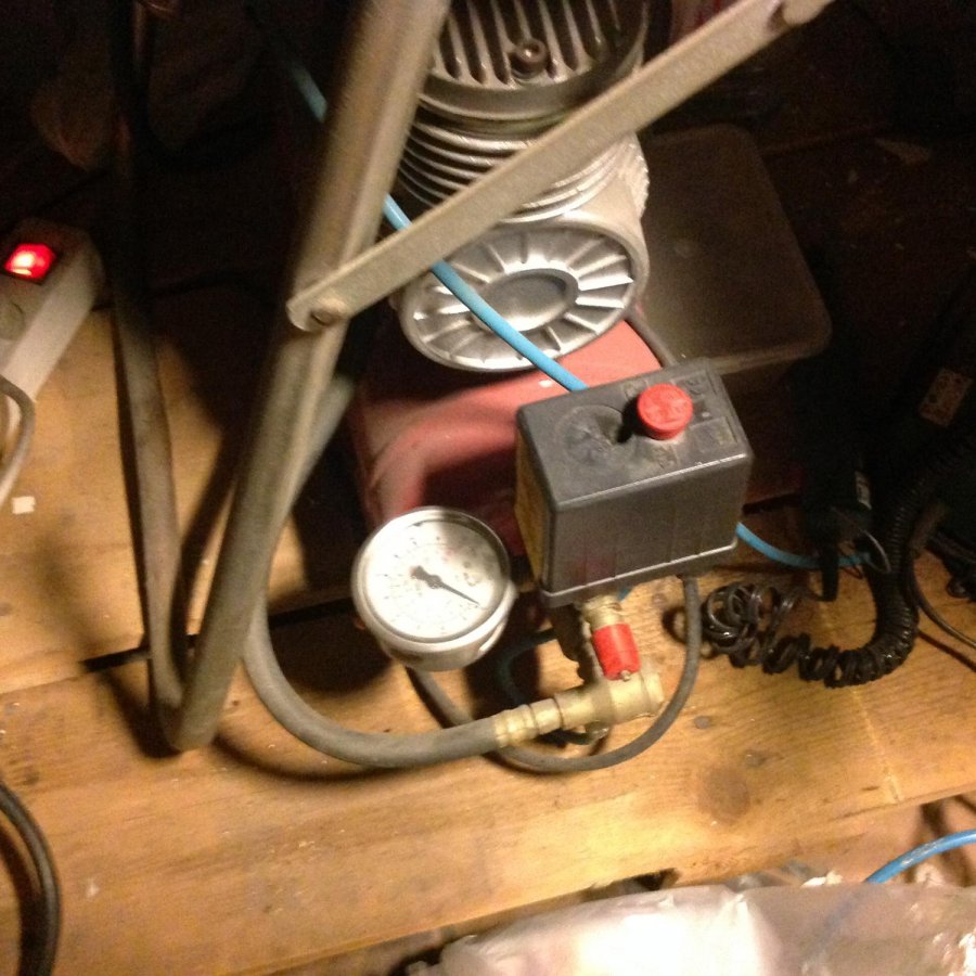

Κομπρεσερ με δεξαμενη και υδατοπαγιδα. Κυκλοφορουν κατι της πλακας με 100 ευρω στα μοντελαδικα χωρις δεξαμενη αλλα δεν εχεις σταθερη πιεση και εχεις παλμωση στη δεσμη.

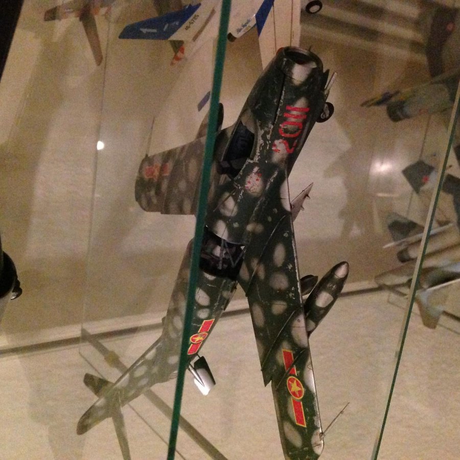

Αυτο που βλεπεις εχει μεγεθος οσο ενα ipad, βαψιμο με ελευθερο χερι χωρις μασκαρισμα με τον badger
Μια εποχη ειχα την ιδεα να βαψω 92αρα οθονη με αερογραφο αλλα ο χατζ μου ειπε οτι για την ηλικια μου καλη η μ@λ@κια μου και με επεισε
