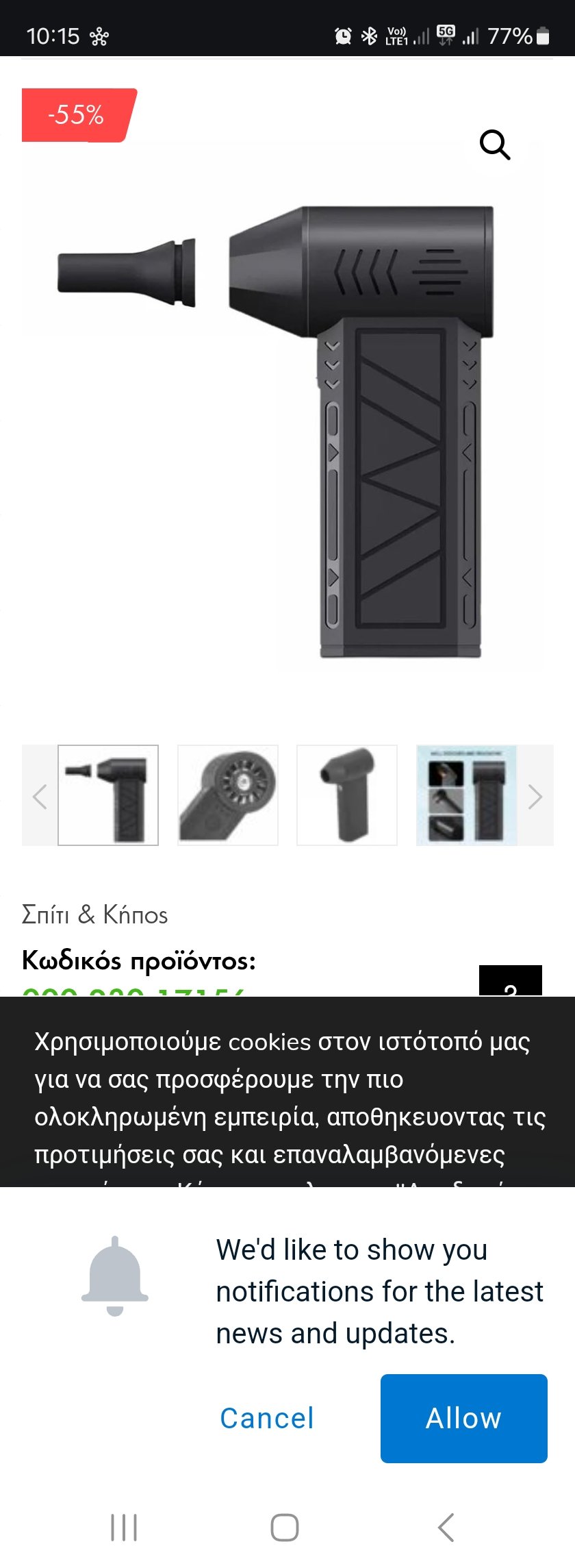

Εγώ στην θέση σας παιδιά ανά και δεν έχω καταλάβει,την χρήση που το θέλετε θα έπαιρνα ένα από αυτά τα καινούργια που διαφημίζει παντου1000002923.jpg

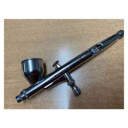

41 χρόνια μοντελιστής με κατασκευές περίπου 80 πολιτικών αεροσκαφών ,αλλά και πλαστικών εμπορικών πλοίων, όπως και ξύλινων ,είχα grapho tech που ήταν imitation Olympous με καλές προδιαγραφές, ανθεκτικοί ..με καλό γρασάρισμα και καθαριστικό υγρό του εμπορίου πολύ αξιόπιστοι (δεν θυμάμαι το όνομα, αλλά καταλληλότερο του σκληρού διαλυτικού).
Το πιο δύσκολο είναι το thinnering των enamel .
Με τ ακρυλικά ποτέ δεν τα πήγα καλά (αν και πανάκριβα) κάνοντας και αγιογραφίες.
