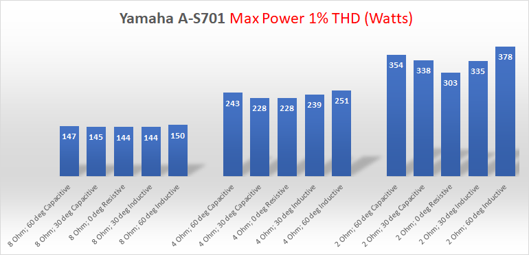

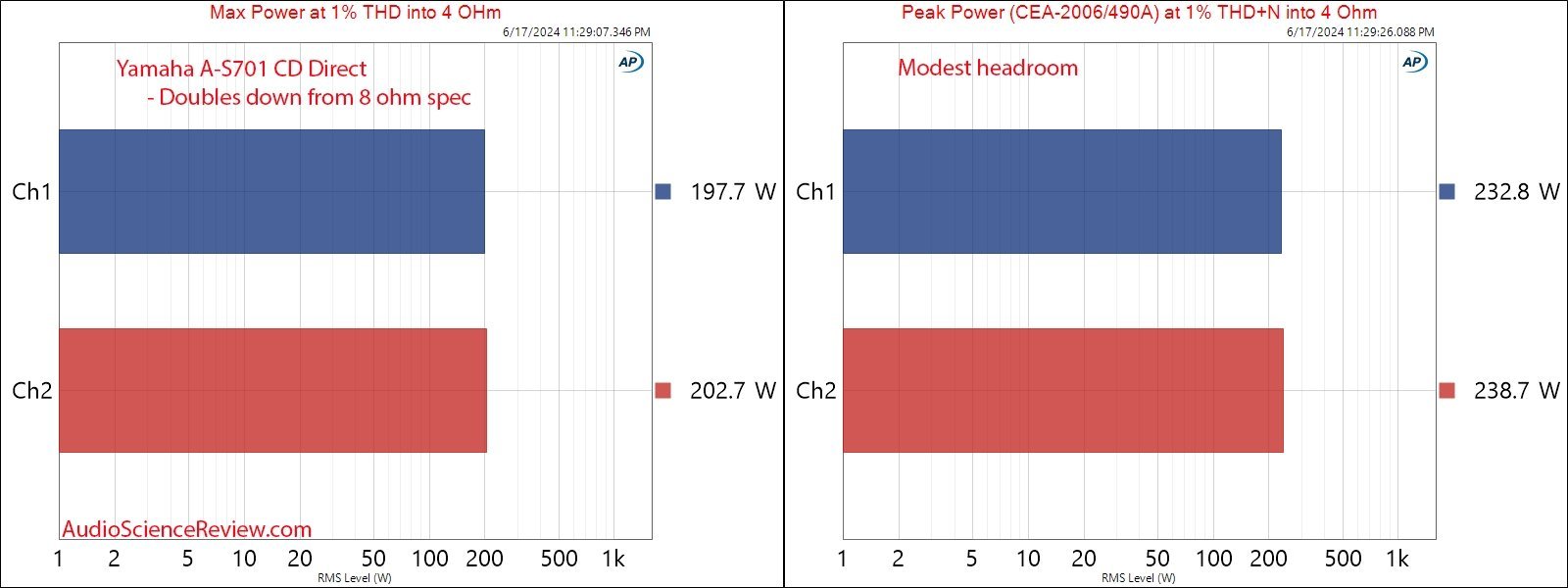

Η Yamaha δίνει εργοστασιακά δεδομένα για 8Ω και 4Ω ως είθισται. Δεν νομίζω ότι υποβαθμίζει το προϊόν της.
Εννοώ τον δίνει στα 4Ω, 160W με 0.7% THD (1KHz) και είναι 200 στο audiosciencereview, 20% πιο πάνω.
Συνεπείς προς τον καταναλωτή, αλλά τόσο πια? Τόση διαφορά μπορεί να έχει το 0.7% με το 1%? Μήπως δεν καταλαβαίνω κάτι?

Δεν ξέρω τι λέει η AI, πάντως εδώ δεν φαίνεται να λυγίζει το τροφοδοτικό του AS701.
Βλέπω κάτι φανταχτερά νούμερα που τελικοί 2x150w δεν τα βλέπουν ούτε στον ύπνο τους..
Ειδικά εκεί στα 2Ω .....

4. Το πιο ύποπτο σημείο: «στα 4 Ω ενεργοποιεί protection»
Εδώ θα ζητούσα μεγάλη απόδειξη.
Ο Yamaha δηλώνει κανονικά:
160 W/4 Ω @ 1 kHz, 0,7% THD
και δυναμικά:
220 W/4 Ω και 290 W/2 Ω. �
Yamaha Ευρώπης
Αυτό δεν σημαίνει ότι μπορεί να λειτουργεί επ' αόριστον με 2 Ω και τέρμα ένταση. Κανένας λογικός άνθρωπος δεν θα το έλεγε αυτό.
Αλλά το:
«στα 4 Ω αρχίζει να περιορίζεται θερμικά και ηλεκτρικά, ενεργοποιώντας SOA protection»
είναι πολύ συγκεκριμένος ισχυρισμός και χρειάζεται measurement/τεχνικό service data, όχι απλώς θεωρία.

Και υπάρχει ένα πολύ ενδιαφέρον μαθηματικό σημείο
Για τα 2,9 Ω, εάν ένας ενισχυτής μπορούσε να διατηρήσει την τάση που αντιστοιχεί στα 100 W/8 Ω:
100 W / 8 Ω → περίπου 28,3 V RMS
Στα 2,9 Ω αυτό θεωρητικά αντιστοιχεί σε:
~276 W και ~9,8 A RMS.
Άρα ναι, τα 2,9 Ω μπορούν να γίνουν σοβαρή απαίτηση.
Όμως αυτό δεν σημαίνει ότι ο A-S701 πρέπει να μπορεί να δώσει 276 W στα 2,9 Ω συνεχώς. Η μουσική είναι δυναμική και η πραγματική συμπεριφορά εξαρτάται από συχνότητα, φάση, διάρκεια και στάθμη.
Και εδώ ακριβώς βρίσκεται το ενδιαφέρον της περίπτωσής σου.

Άρα εγώ δεν θα απέρριπτα τον Yamaha.
Θα έλεγα ότι ο A-S701 είναι λογική και τεχνικά σοβαρή επιλογή για τα Chora 826, αλλά αν ο Χ είναι πραγματικά πολύ πιο ισχυρός σε current delivery, τότε μπορεί να είναι καλύτερη επιλογή, ειδικά αν ακούς δυνατά και θέλεις μεγάλο headroom.
Το ενδιαφέρον είναι ότι η ίδια η Yamaha δίνει στον A-S701 290 W dynamic στα 2 Ω. Αυτό δεν αποδεικνύει ότι είναι ο ιδανικός ενισχυτής για το δύσκολο EPDR των Chora, αλλά σίγουρα κάνει το αφήγημα «ο Yamaha είναι ένας απλός ενισχυτής που δεν μπορεί να δώσει ρεύμα» υπερβολικά απλοϊκό. �

Το μόνο που πρέπει να λαμβάνεται υπόψη είναι σωστές εργαστηριακές μετρήσεις. Για τον AS701 οι μόνες που βρήκα είναι του Amir. Δεν είμαι ειδικός για να ξέρω αν υπάρχουν αστερίσκοι αλλά ο ενισχυτής φαίνεται πολύ τίμιος και βάλε για τα χρήματα που ζητάει.
