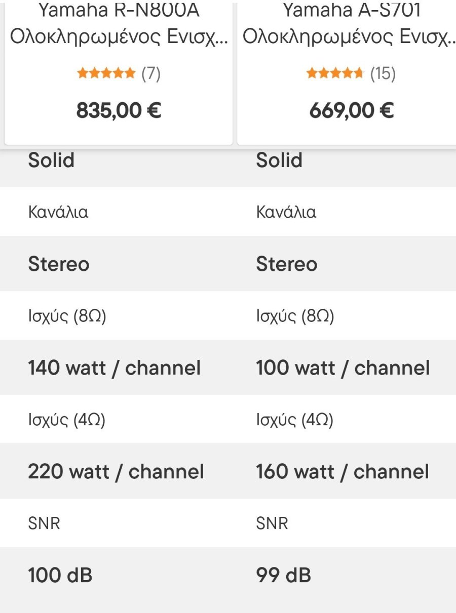

  • Screenshot_2026-09-08-14-48-06-098_com.niobiumlabs.android.apps.skroutz.jpg

Άλλο τίμιος για τα λεφτά του κι άλλο επαρκής για το ηχείο και την κάλυψη του χώρου.
Όπως έγραψα πιο επάνω τα ηχεία θέλουν ένα ενισχυτή που να έχει για πλάκα τα 200W στα 4Ω όταν το ζητούμενο είναι η άριστη οδήγηση τους.
Από εκεί και πέρα, με βάση το budget του φίλου μας, και δεδομένου ότι είναι έτοιμος να κάνει παραχωρήσεις, νομίζω ότι ο Yamaha θα τα καταφέρει ικανοποιητικά.

λαθος ειναι αυτος ο πινακας
701
Minimum RMS Output Power (8 ohms, 20 Hz-20 kHz)100 W + 100 W (0.019% THD)
Maximum Power (4 ohms, 1kHz, 0.7% THD, for Europe)160 W + 160 W
High Dynamic Power/Channel (8/6/4/2 ohms)
800a
Rated Output Power[20 Hz-20 kHz 0.07 % THD] 100 W+100 W (8 ohms)
